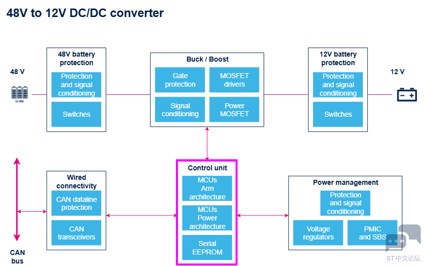

48V-12V 双向 DC-DC
这部分很容易被低估。
一旦是双向,难点通常就不只是升降压本身,而是:
  • 正反向能量流怎么切
  • 瞬态负载怎么扛
  • 不同工况下策略怎么定
  • 故障和保护怎么一起收
双向,不是多画一个箭头。很多问题最后都落在系统协同上。
