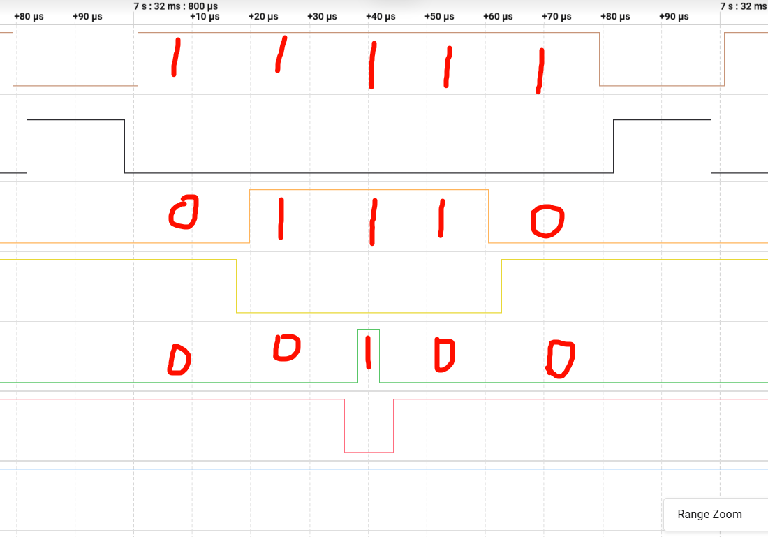

ihm08m1驱动JC2804电机,使用12v电源供电。
我通过杜邦线给imh08提供了6路pwm信号,这个时候输出端out1,out2,out3没有输出,我还需要提供哪些信号才能让它输出啊?
我提供的pwm信号是固定的,占空比83%,43%,6%,只是想看一下电机会不会转

我原来做的是无感FOC
最开始我做的是六步换相的无感无刷电机,区别只是电机参数不同,然后有没有硬件检测转子是否到位,它的驱动方式就是六步换相
这里直接出的连续PWM输出? 不习惯逻辑分析仪 直接挂的示波器😄
想要强行拖动电机启动 那么就要用六步换相,固定占空比 断续PWM
AB通电C断开 BC通电A断开 两通一断
看下是否能够供你参考, 再说带启动板的电机一般都有原厂源码吧?👀️
