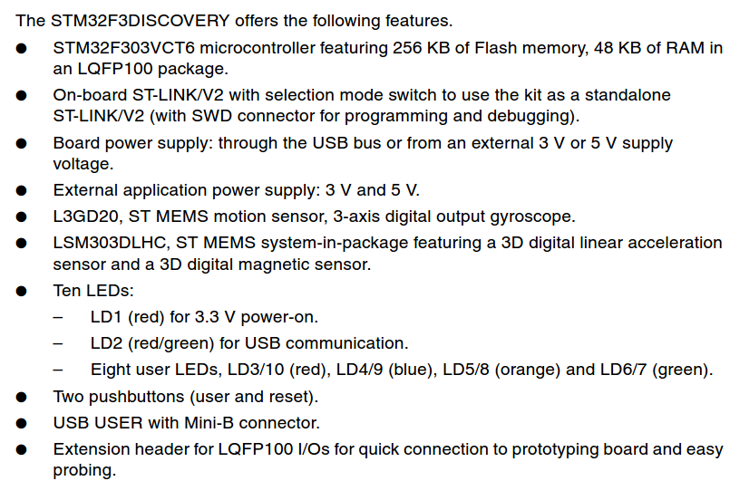

下面介绍的方法具有通用性。用F4discovery也可以做,区别是F4用的是usbotg。
; m( s2 K3 [& l; SSTM32F3 是意法半导体基于ARM® Cortex-M4 高性能微控制器的产品阵容的重要一员。探索套件的传感器资源如下:
% w6 w. ?0 d( D5 M0 N1 .三轴陀螺仪L3GD208 I/ h* x, W& R: U: O
( d. e9 }! M/ X7 c# a2.六轴地磁传感器LSM303,也可输出加速度值7 N4 k1 {" [7 n4 w
具体如下:. q6 p" h2 K5 R' i0 @' k* k$ L

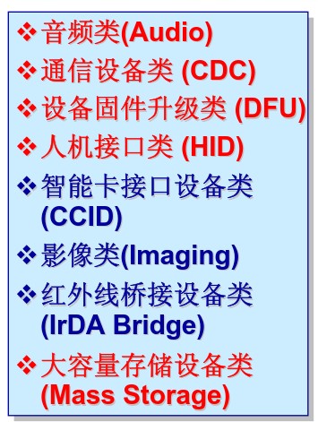

) _. }" x9 h; T% Y( H2.如何用USB接口模拟出键盘呢?这里简单介绍一下USB,USB协会按照不同的应用定义的一些USB类,这些类用于描述接口。如果一个USB设备里有两个接口,分别实现了两个类,这个USB设备就被称为USB复合设备。在这些类协议里面,USB协会根据不同的应用特性定义了USB通信所使用的端点数量,通信频率,传输类型,数据包大小,以及为实现应用所使用的命令集。其中有一个HID类,也就是人机接口类,我们通过它来实现。并且音频类,通信设备类,固件升级类,人机接口类和大容量存储设备类,ST都已提供设备端的协议解析源代码。
