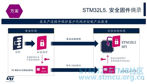

安全固件烧录
, c. `# j9 ~) e$ Q; x! ?9 J
STM32L5是第一个全系列支持SFI服务的芯片系列。SFI是ST提供的一个方案,用于第三方产线对芯片进行烧录,解决的问题是烧录固件的保密性、完整性,以及控制产线的烧录次数。
! Q" \6 R5 ^4 G& T4 H
SFI是一个服务,它不仅仅需要预先固化在芯片里的代码和数据支持,还需要其他环节的配合,包括HSM,Programmer。Programmer可以是装载了STM32CubeProgrammer软件工具的电脑,HSM可以是一张智能卡,详情参见图里的链接。
* |. A. v- d  w* L* D6 i3 v1 [0 q( F% q: N% Z: s) ]% F8 W
更多本地化方案,包括STM32L5上的TEE、REE,我们会陆续在这里呈现,欢迎大家的持续关注。
