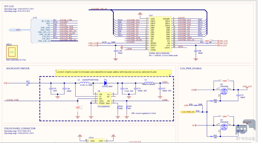

下面是LCD屏接口电路图。可以看到LCD屏使用了FMC接口。

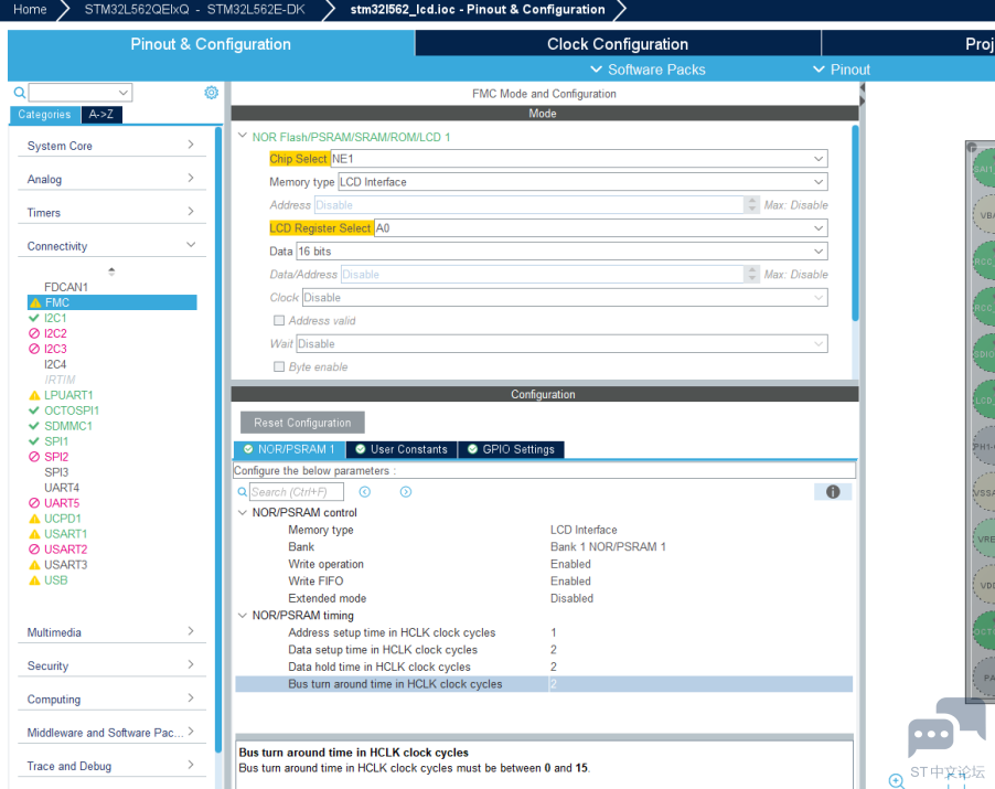

首先打开STM32CubeMX,使用之前的工程模板。通过开发板方式新建的工程,其中已经自动包含了LCD屏的FMC接口IO配置。
下面接着设置FMC接口参数,参考bsp库的代码例子。

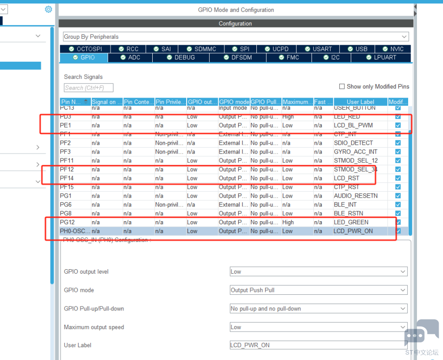

然后就是LCD接口的电源控制GPIO,复位引脚GPIO,背光控制GPIO设置。

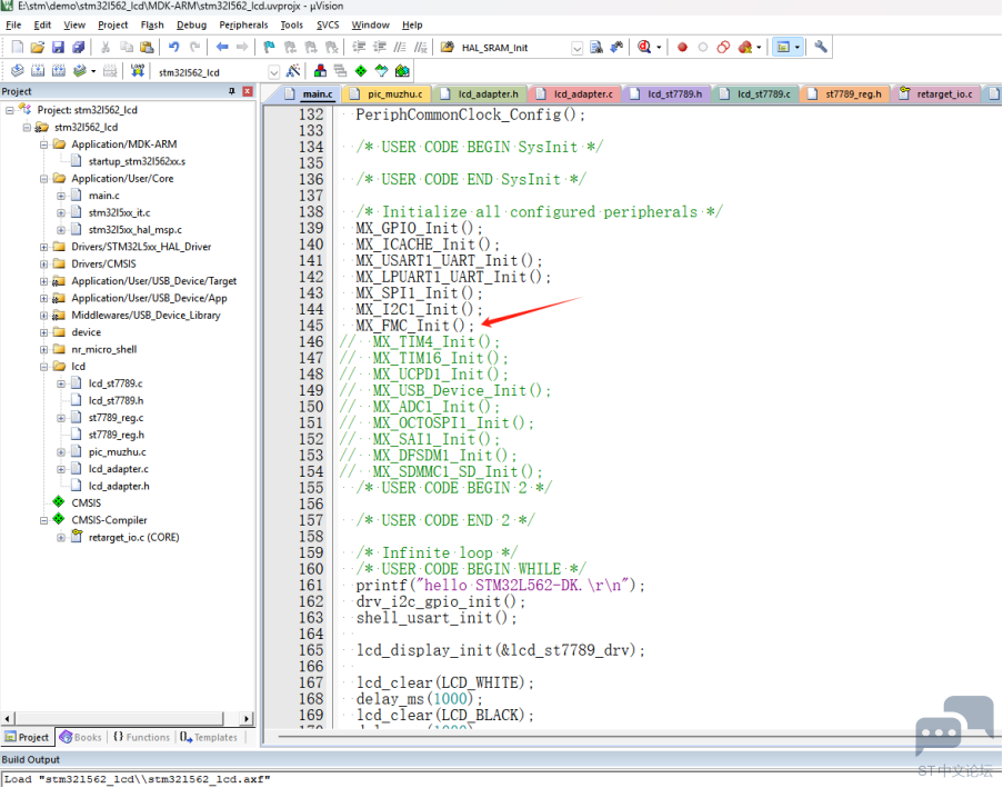

设置之后就是生成代码工程了。

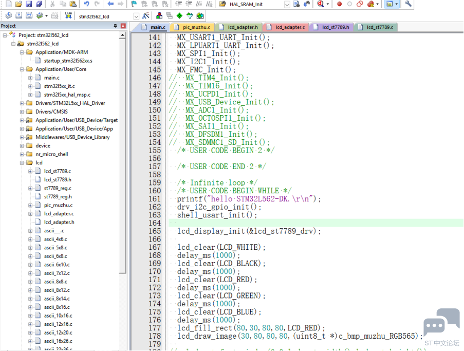

下面接着就是编写lcd屏的驱动代码了。首先就是LCD的初始化代码,这里参考BSP的驱动初始化。

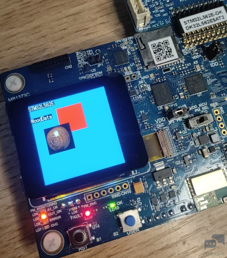

之后就可以在LCD上绘图了。
实际下载效果如下:
