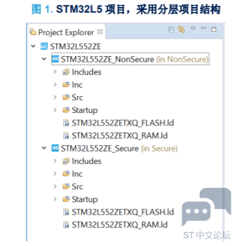

  P" R, V3 |* C2 B在导入或创建项目之前,考虑一些项目结构概念很重要。创建 STM32L5 项目之后,项目结构自动分层。单核项目的项目结构是扁平的。在多核项目或采用启用了 TrustZone®的 MCU 的项目(如 STM32L5 Series 中所示)中,使用分层项目结构。当用户创建或导入一个项目时,它由一个根项目和被称为 MCU 项目的子项目组成。MCU 项目是真实 CDT 项目;它们可以包含构建和调试配置,而根项目不能。根项目是一个简单的容器,允许在安全和非安全MCU 项目之间共享公共代码(在 STM32L5 Series 的情况下),如图 1 中所示。
2 `* X# Y, p  W
* H4 b( E; L& I+ y- x3 u
3 ~) f3 I. O7 k ]THHNF%QV3WSJ7AN6V{0YKV.png 0 l: z9 O& l0 x+ k, ?

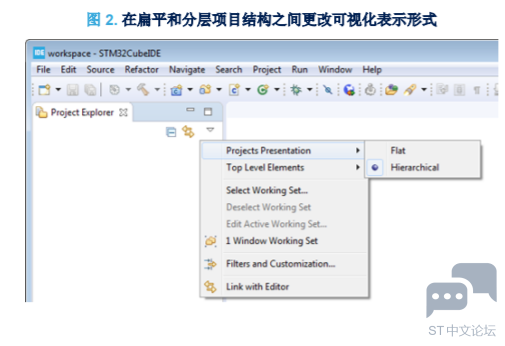

如果设置已更改,或者项目不在分层结构中,则可以进行更改,如图 2 中所示。
/ Z" V! l* r- n' C" G# v% n- W  `9 H$ k) r" ~2 j" Q
6 K3 V' X, _" |4 R B{[5L1`P3YOM4Y}S[Q09IVL.png + ?) k5 R+ P. x$ B4 m9 P8 ~

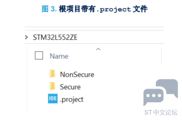

在文件系统中,两个 MCU 项目位于根项目中,根项目只包含一个.project 文件。
! Z, ^( R. r$ j1 m. {; E/ l! s. U3 l8 \- n/ i( Q  y
]OTW9Z3OZL5_UKR8P01AH5T.png $ D6 Y4 U* v$ U" V6 W* ]
