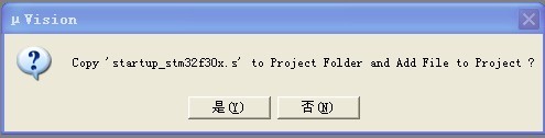

接下来就是建立MDK工程了,启动MDK,建立一个新的工程文件,保存在User文件夹中。这个过程比较简单就不说了,但是有一点,在选择了单片机型号后,会出现一个对话框,
这里我们选择“否”。新的工程文件就建立了,新建一个main.c保存在User文件夹,接下来就是添加文件步骤了:

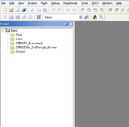

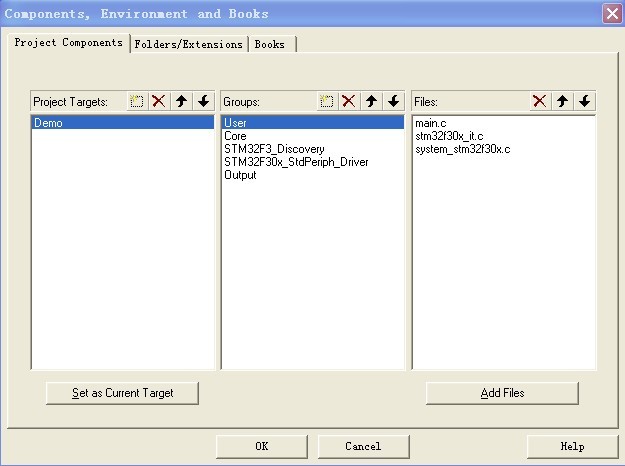

1、右健选择Add Group添加文件夹,文件夹名称与上述名称一致(别的也可以):User、Core、Output、STM32F3_Discovery、STM32F30x_StdPeriph_Driver,建好的工程如下图:

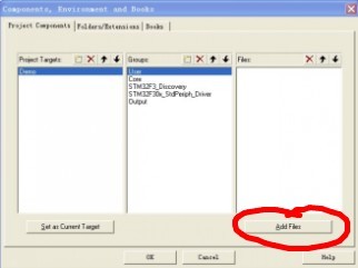

2、此时工程文件是空的,接下来添加文件,点击下图“品”字形图标。
出现下图:
选中其中要添加文件的文件夹,点击“Add file”,选择对应文件夹中的C文件,添加。以库文件中的ADC例程为例:

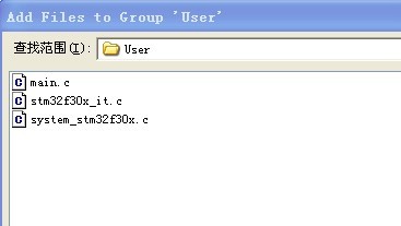

User 文件夹中添加三个文件,下图:
添加后的效果:

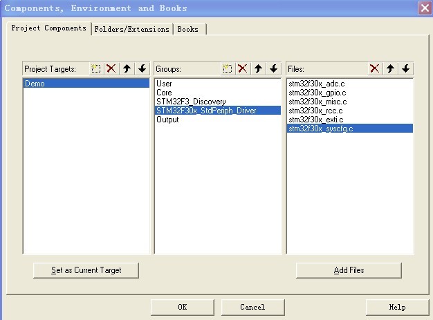

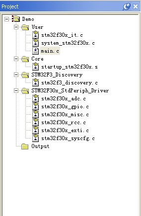

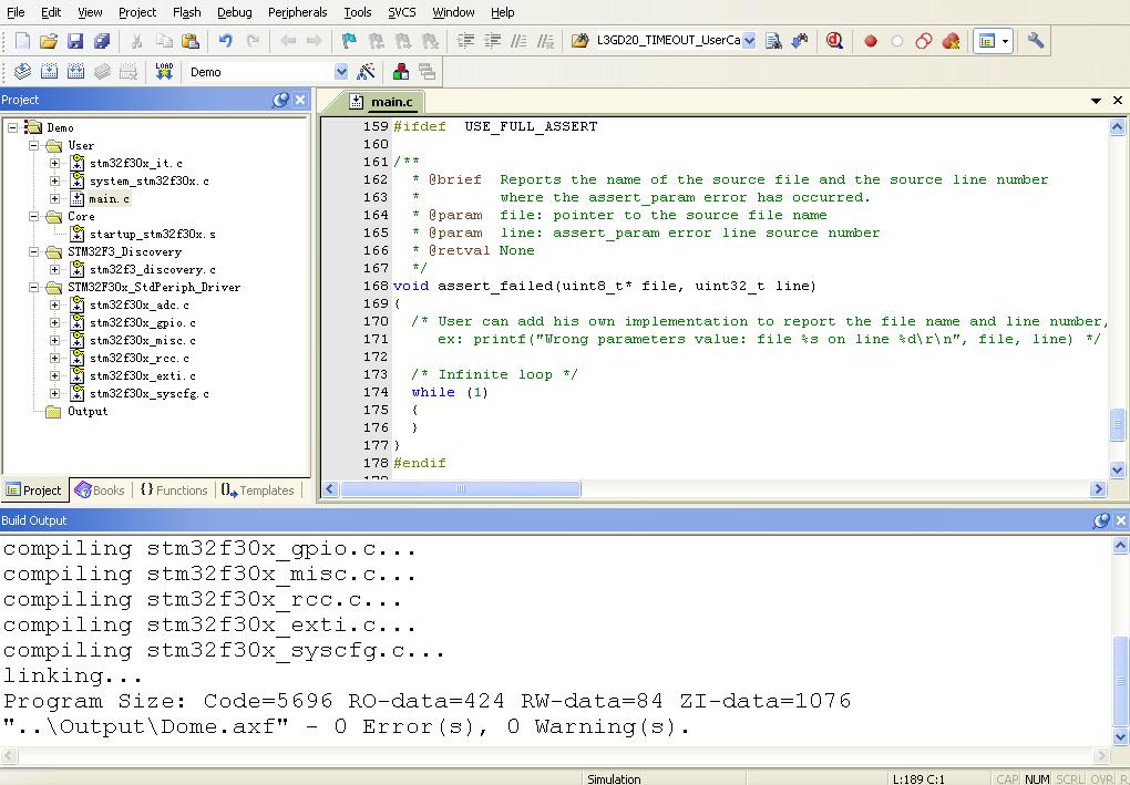

在STM32F30x_StdPeriph_Driver中需要添加六个文件:
点击OK,添加全部文件后,工程文件如下图:
按以上的添加步骤,在编程时,把所需要的c文件都添加进去。
我们再点击下图中的图标,

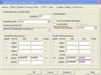

弹出对话框:
在Target选项卡中,把0xA000改为0x8000,选中 Use MicroLIB

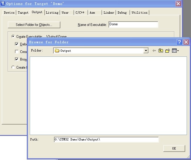

选中Output,把 Create HEX File这个选项框也选上。点击Select Folder for Objects... 设置编译后输出文件保存的位置,我们选择我们创建的Output文件夹。

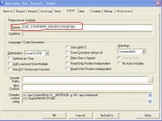

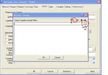

点击C/C++ ,再下图位置,填入“USE_STDPERIPH_DRIVER,STM32F30X,” 再点击图中位置:
弹出对话框,依次点击图标:
dlyt03 回答时间:2013-2-28 13:41:33
回复:STM32F3学习,建立 工程模板

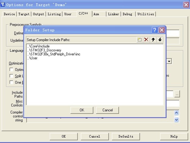

弹出对话框,依次点击图标:
在Core文件夹选择Include文件夹;
添加STM32F3_Discovery文件夹;
添加STM32F30x_StdPeriph_Driver文件夹下的inc文件夹
添加User文件夹
添加后效果如图:
点击Ok保存,这步添加的是所有用到的h文件。
     此时main.c还是空文件,我们把ADC中main文件中内容拷贝过来,编译一下,编译通过!!
自此,模板完成!!
在以后使用过程中,只要按需选择头文件即可!!
附件中是本次建立的工程模板,菜鸟,第一次建工程,请斧正!!
Damo.rar (338.73 KB, 下载次数: 382)
