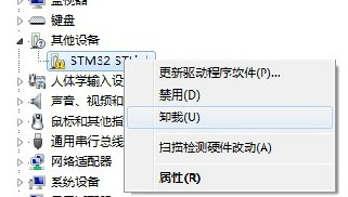

拿到STM32F3探索套件几个月了,但是这学期导师项目催的紧啊,一直没有时间学习。今天终于抽出时间了,首先装STLINK$ i' K* I- a: n# U3 r9 f
的驱动。但是很不幸啊,按照步骤装完驱动了,但是用IAR DOWNLOAD的时候提示STLINK连接错误。查看设备管理器,截图如下:2 u4 f# X$ y1 y$ }
0 J, N" I* `( N; o$ E$ Y  W3V5)T6QS8Z{9X)J5B5M%09.jpg * p# H, M4 U- Z- ]9 I
 截图上显示的是驱动没有安装成功。但是我确实是按照步骤安装的,驱动是在ST官网下的,版本也对,操作系统是WIN7专业版32位的。在网上找各种方法,卸了又装,废了大半天还是一样。最后发现了一个方法可以解决这个问题,截图如下,点击图中的卸载,然后将USB接口拔出重新插上就可以了,如果一次不成功多试几次应该就可以了。我和同学都遇到了这个问题,最后都是这样解决的。我觉得这个可能是板子里面的固件不太好,或者是官方的驱动程序有漏洞吧。希望官方可以做出改进。7 k9 W; D+ k$ a
 , `4 K4 E: M4 T2 N3 e
53Y%BMX_@2N8`YS`U%[4JTK.jpg 今天刚开始学习,暂时就写这么多了,以后再和大家慢慢分享

Jeery 回答时间:2015-2-28 10:53:58
为什么我按照楼主的方法试了很多次都没有用呢?@windows7 64位旗舰版
wtch519361 回答时间:2015-3-6 12:55:59
我也是,出现同样的问题,按照楼主的方法试了很多次还是不行,不知道为什么?

多谢楼主!  我遇到同样的问题,采样楼主的方法后已经解决
scotthsl 回答时间:2014-4-5 12:27:47
RE:【原创】STM32F3探索套件分享日志:关于STLink驱动安装不成功的问题
顶一个,我的是STM32F4Discovery,用楼主的方法也解决了!奇怪的是,我笔记本上win7x64驱动是正常的,但是台式win7x86的就不行,得用楼主的方法
