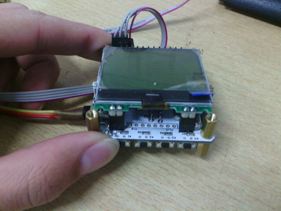

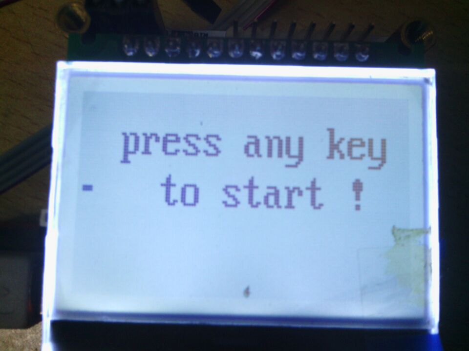

0 o3 ?' z$ V& p6 u$ Z$ B看到网上有人用单片机做俄罗斯方块、贪吃蛇游戏后,自己也想做个。。。说干就干,先是分析游戏内容,然后设计程序结构,最后调试硬件,写代码,花了一两天时间搞定了,在此分享下成果,做的过程中,没有参考任何游戏资料,所以应该是100%原创吧。。。" M1 y3 J7 Q8 p! L. Z2 S/ B

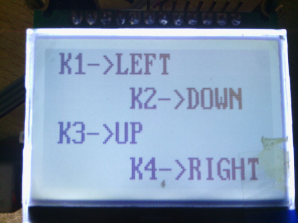

5、动作控制,4个按键,采用中断方式,代表4个方向。按下一个键,改变当前的移动方向,在这里要注意,方向改变之前要判断当前方向必须不为反向,如转变至左方向时,当前方向不能是右,防止蛇回头,撞到自身,这是游戏中不允许的。9 v/ Z0 o/ Z. A# O: C5 N# c. x9 i

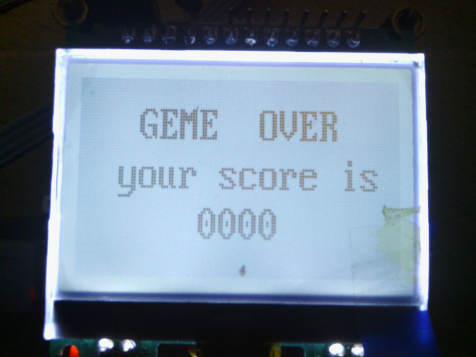

开了一个定时器,周期决定蛇的移动速度。进入定时器后,根据当前的移动方向,进入不同的状态机,计算下一坐标,判断,(吃食物或者移动),移动蛇身将坐标往数组后面挪,如果游戏失败,将游戏标志位置位,主函数则实时判断游戏是否失败,如果失败,则关闭定时器,清屏,显示游戏分数(蛇身长度),并进入死循环或等待系统软复位。

" a: j1 r  X1 G6 } wifi0s0-10253607IMG_20140421_201454.jpg 2 W4 I4 I. T4 ^9 Y4 Y  r* a% N
