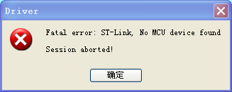

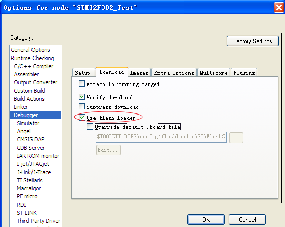

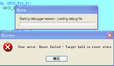

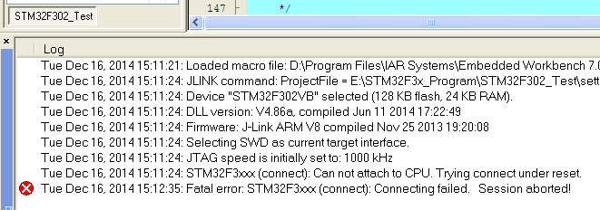

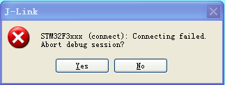

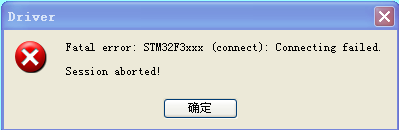

本帖最后由 hanmcustm 于 2015-1-12 19:36 编辑 2 ^! |" x# J* D2 C( S9 X6 }0 I6 d STM32F30x Jlink SWB下载失败解决方法: 一、在使用IIC时I2C1的I2C1_SDA分配给了PA14---SWCLK下载引脚,在仿真环境下单步进行IIC初始化过程中,MCU会出现寄存器错误,当再次下载程序时,出现下面提示,程序无法再次下载: 解决方法:点击IAR的下载按键,此时快速按F302板卡上的复位按键,并迅速抬起,程序即可成功下载,成功下载后不需要再做这样处理! 二、还有一种情况无法下载程序,提示如下:解决方法:同上。注意复位按键不要按住不放否则会提示: 终于把图片上传好了。。。 我把问题进行了详细的整理,并且在文档中每个图也有相应解释,大家再遇到类似的问题可以很快解决,,,不会在自己捣鼓了一个下午。。。如果大家觉得有用,请帮忙顶个帖子,让其他网友也能看到,分享是快乐的! |

我也是找了好长时间才摸索出来的办法,下载不进去貌似是CPU连复位都无法进行了,必须手动复位一次,正常下载后,就不用这样麻烦了。
