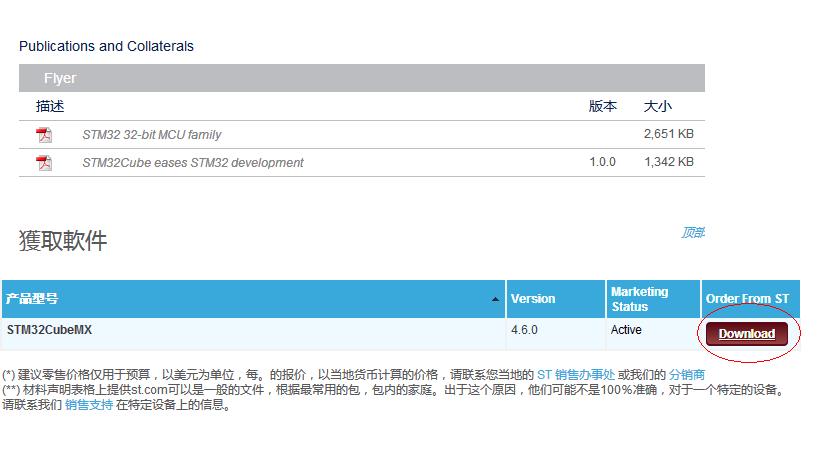

3 M# }. q5 V2 i+ Y4 t3 tSTM32CubeMX 4.6的版本支持stm32f1xx系列芯片,官方下载地址http://www.st.com/web/cn/catalog ... -long-promo_feb2014/ ]# z: C1 H2 b8 H$ L* d
页面拉到最下面,点击红色的download。如图所示

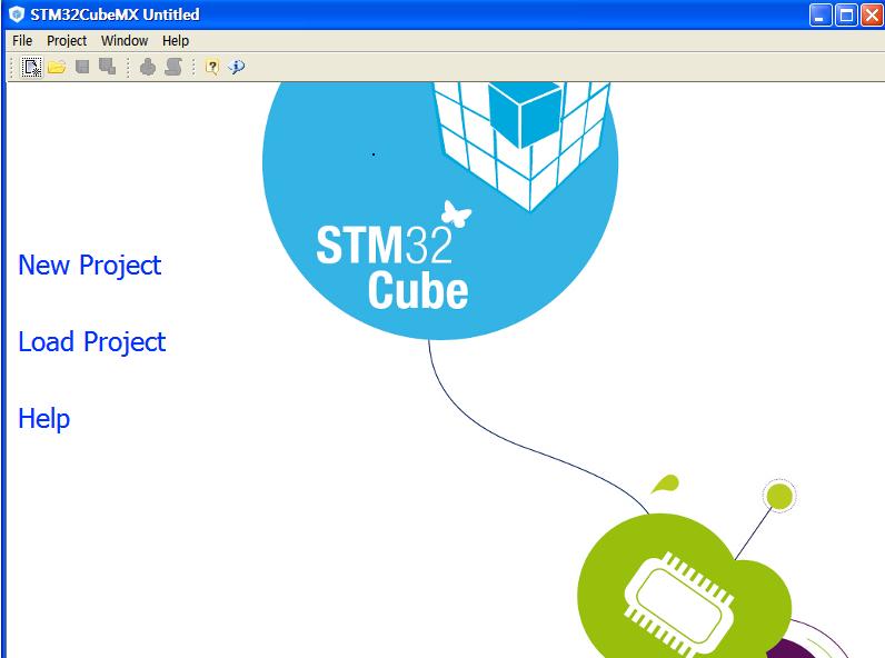

下载之后,一路next安装好以后,打开如下界面看上去还是挺不错。
/ A/ {) M) h4 ]/ [1 Y 2.JPG # C4 V% c7 n, K: b0 A6 _& m
2 h5 E3 W3 b' X* {  r! o; U, A

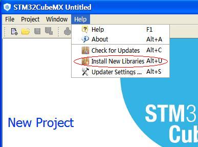

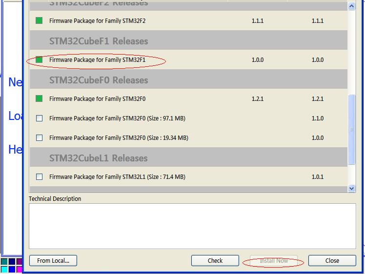

现在还别着急,还需要下载st各系列的库这里我们主要介绍f1xx系列下的使用,所以我们下载安装f1系列的库。6 R9 f. \" i4 \/ m- R7 X: ]
3.JPG 4 _, F* F# ]# Q$ ~% b+ v8 N8 a
选中stm32f1前面的选择框,并且点下面的install now,经过漫长的等待,终于可以用了,激动中。# `8 K9 _3 w3 h: g) a
我的因为已经安装过了,所以图上选择框显示绿色,下面install now灰色。大家如下图操作即可。" h# c( |" a% `2 ?
4.JPG - o. ^, \+ I, c

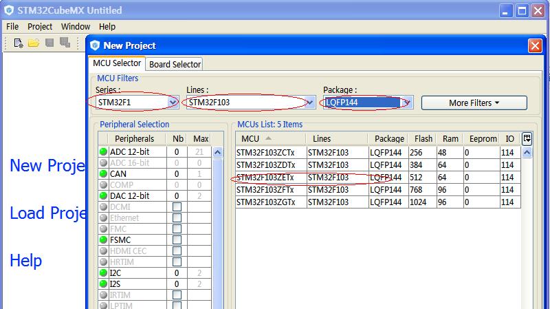

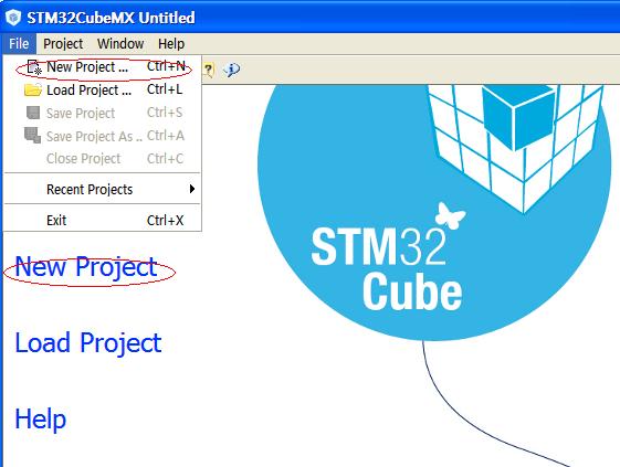

" \' L+ x' c* b8 Y) r先用STM32CubeMX建立一个新项目
0 R  b* U. l& g6 U5 F1 i 5.JPG 2 n1 Q' A" e: i( d3 r8 f
如图所示,我们选择stm32f103zet然后点下面的ok+ V4 E. v) R. @7 B8 B2 {4 r$ S, |
6.JPG : R  u8 H6 a" j/ L3 U* S

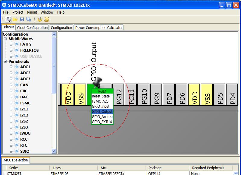

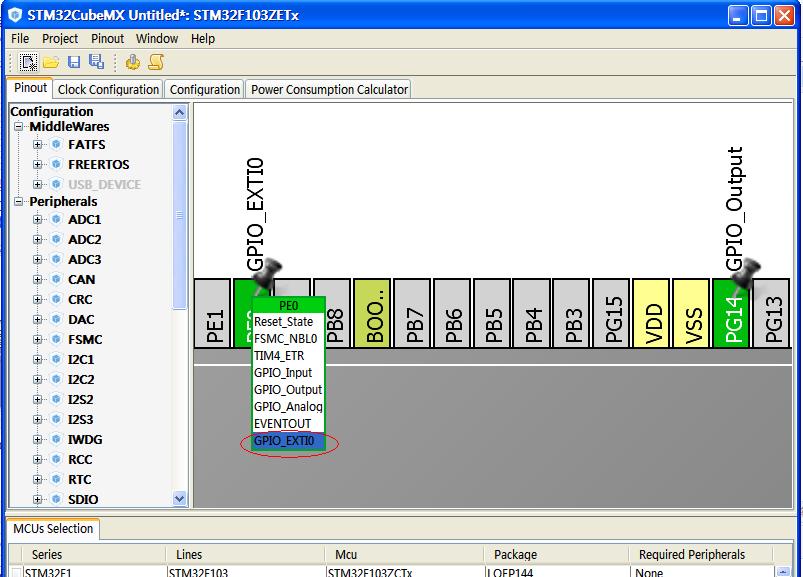

然后进入如下界面,我的板子上led是pd13和pg14,按键是pe0和pc13,那我们就在右面的图中选择这些引脚并进行设置。
# u6 }. C! r: k* R先设置pg14和pd13为GPIO_OUTPUT.5 D' o" W2 f5 v$ n  T, z# {) @
- d* t! A2 B, p, `% g% }" C再设置pe0和pc13为GPIO_EXTI0,哦,忘记告诉大家了,我是准备用按键中断控制led开关。

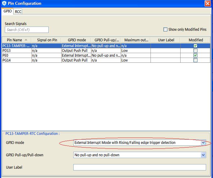

( {* g' _  q% i/ o; }, k 9.JPG 我们还要修改一下两个按键的gpio的参数,以响应中断。" T# t; {! a, u- U
5 b$ }. Y( M% T- F1 k修改一下pe0和pc13的gpio模式为GPIO_MODE_IT_RISING_FALLING。响应中断。
4 [% l7 Z! Y* Q1 ?7 S) j 20.JPG 0 _5 o( {' J0 B: c% N, N  m

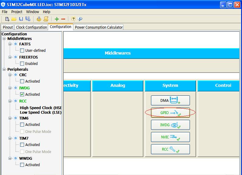

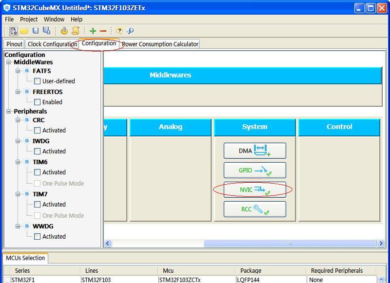

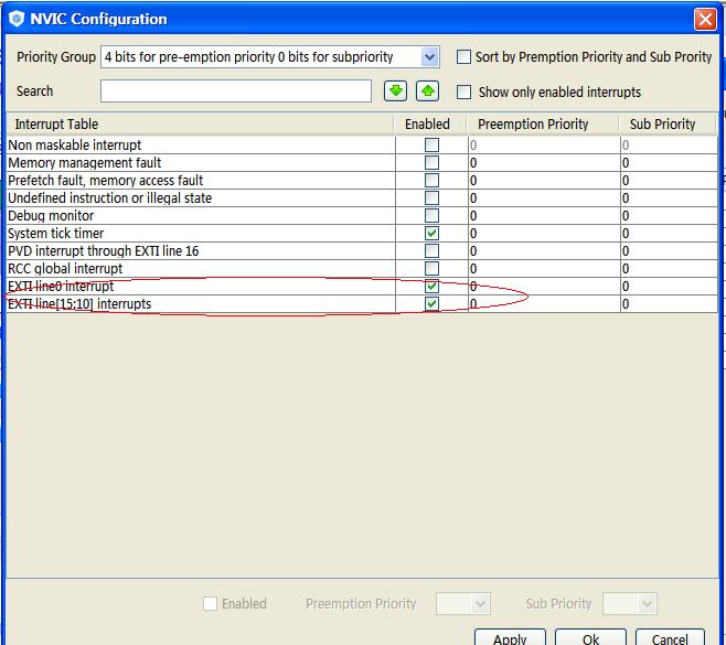

然后我们点configuration设置中断向量等参数,再点nvic。
7 x% }: i, s5 M( E+ A 10.JPG + R  Q, _& H/ F$ t/ a9 a6 w0 v
选中最下面新出来的两个exti中断。然后点ok确定。/ B; J2 Q, N: M( {( U
11.JPG : g( |8 a, S0 ]  ~5 }4 r
暂时我们的点灯程序在STM32CubeMX里的设置就完成了。' J1 V7 H" [9 i3 x

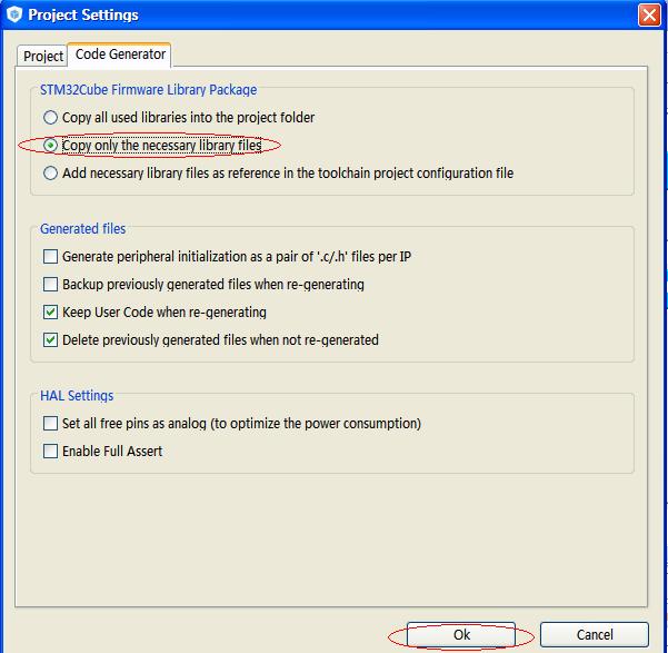

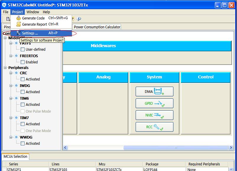

之前必须先设置一下,我们先进入设置点项目-设置

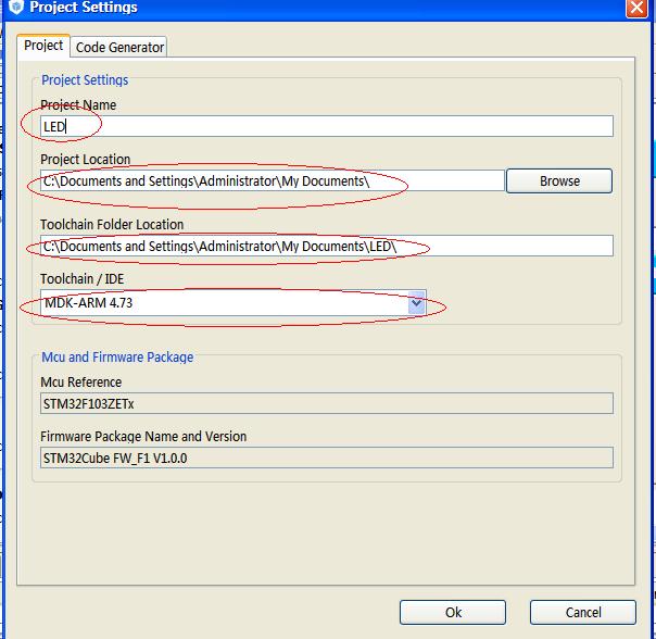

& H$ M- X& {8 W 12.JPG 2 \, ]. M  t2 z7 v7 z
项目名称,项目地址,ide都可以自己设置,我的是如下设置。8 g. @: }+ I5 N% l% s% j
' J. {& g* E7 `1 M' N/ r/ O+ q然后别着急退出这个界面,我们还需要设置一下代码生成相关选项,点击ok确定,如下图所示。( F6 g) F( k5 ]" B, Q+ Z. D
这里提醒一下大家千万别点hal setings下面的选项,很容易造成程序无法下载的情况。5 X8 \( l/ C" A, d1 K& v7 \
14.JPG ; X& c2 q" i  Y9 u4 ~

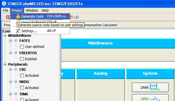

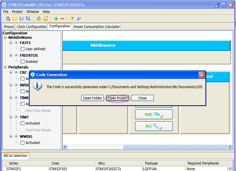

代码生成设置完成以后,我们就可以生成代码了,点项目,代码生成。
8 D3 w6 }: T. k 15.JPG ! @& x1 {& ^& d2 N
代码生成速度不怎么样,得小等一会儿。好了,代码生成完毕,我们选择打开项目。% _: `" k$ n7 F8 M* J" l9 ^+ H% Y
16.JPG ( {/ W/ Q9 l; P+ T: G7 C4 N

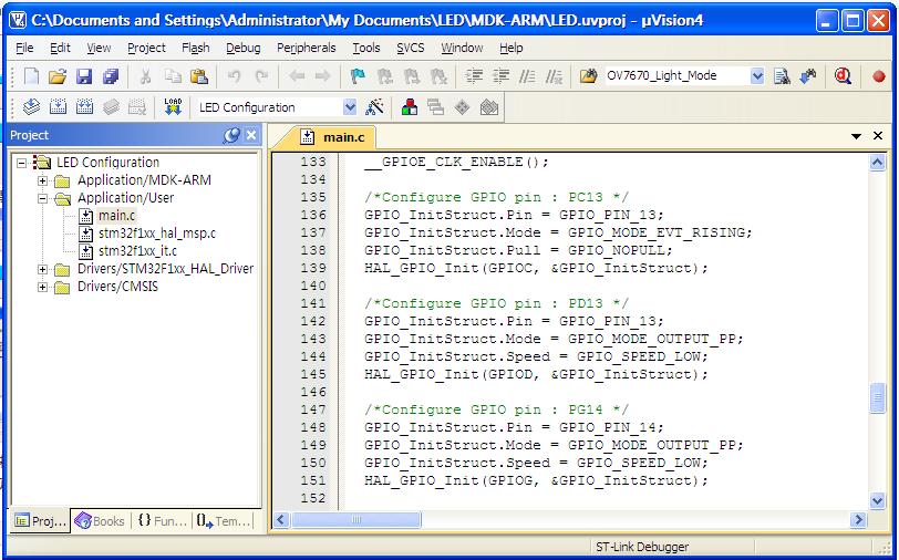

随着熟悉的界面,我们有来到了久久不能释怀的mdk项目工程。  a" Z6 H5 J; v( Y9 W  ~7 ?" i0 `
打开项目main.c文件,发现STM32CubeMX已经帮我们做好了基本所有的工作。
+ V8 G4 E6 ]$ J# q: k 17.JPG

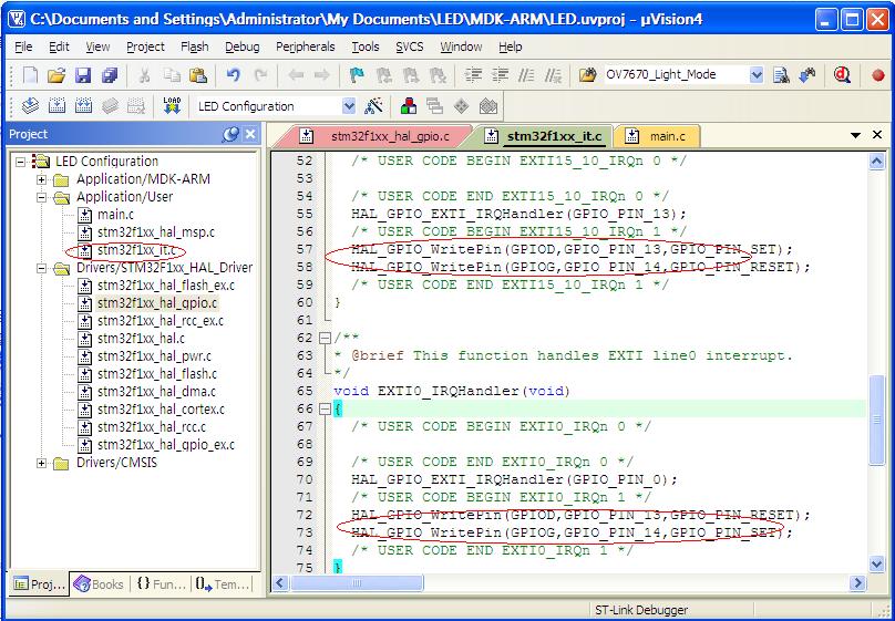

: Z! j" n8 e# _& h; g那么现在我们要做什么?我们只需要打开stm32f1xx_it.c,找到void EXTI15_10_IRQHandler(void)和void EXTI0_IRQHandler(void)两个STM32CubeMX帮我们添加好的中断函数,并且加入点灯代码按下pe0时,pd13亮,pg14灭,按下pc13时,pd13灭,pg14亮就行了。
& Z3 W6 X1 |7 N2 a" ^void EXTI15_10_IRQHandler(void){  /* USER CODE BEGIN EXTI15_10_IRQn 0 */  /* USER CODE END EXTI15_10_IRQn 0 */  HAL_GPIO_EXTI_IRQHandler(GPIO_PIN_13);  /* USER CODE BEGIN EXTI15_10_IRQn 1 */        HAL_GPIO_WritePin(GPIOD,GPIO_PIN_13,GPIO_PIN_SET);        HAL_GPIO_WritePin(GPIOG,GPIO_PIN_14,GPIO_PIN_RESET);  /* USER CODE END EXTI15_10_IRQn 1 */}/*** @brief This function handles EXTI line0 interrupt.*/void EXTI0_IRQHandler(void){  /* USER CODE BEGIN EXTI0_IRQn 0 */  /* USER CODE END EXTI0_IRQn 0 */  HAL_GPIO_EXTI_IRQHandler(GPIO_PIN_0);  /* USER CODE BEGIN EXTI0_IRQn 1 */        HAL_GPIO_WritePin(GPIOD,GPIO_PIN_13,GPIO_PIN_RESET);        HAL_GPIO_WritePin(GPIOG,GPIO_PIN_14,GPIO_PIN_SET);  /* USER CODE END EXTI0_IRQn 1 */}
% {: v8 S1 K, ?5 J: h+ a* D$ a2 e" T" F# R
8 D8 }! b) G; k# O3 ^+ R然后build download,随着按键一亮一灭的led告诉我们,STM32CubeMX编程真是太简单了。
