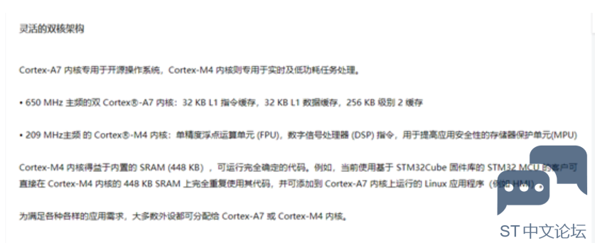

【分享】STM32MP1开发板入门
STMCU-管管 发布时间:2021-6-4 13:23
STM32MP1系列微处理器(ARM dual Cortex-A7 650Mhz + Cortex-M4)4 ?7 f3 C* O: X

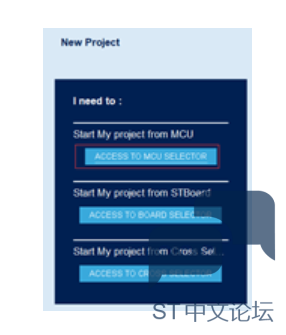

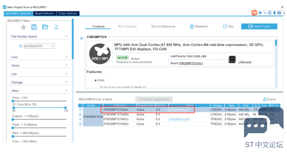

新建工程第一步,选择mcu型号
/ J) ^! d; F: E, a0 D
, C, r/ D# U  s$ j5 B由于pangu开发板选用的是stm32mp157AAA3芯片,故选择stm32mp157AAAX+ _& L  i3 a' ~7 x0 S8 u6 a% U+ E

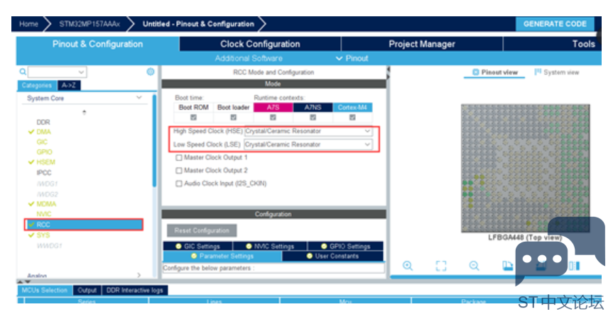

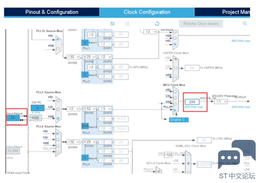

接下来配置时钟源,如果选择使用外部高速时钟(HSE),则需要在System Core中配置RCC;
) h# J# p" V( X7 x0 I- L: B. d1 S5 Q/ b+ O* x; c
. S8 u2 J' {) Q2 L, ?& ^5 V如果使用默认内部时钟(HSI),这一步可以略过;这里使用外部时钟,HSE,LSE; E3 A" U" F" t0 ]) X6 a/ C, D( d
pangu开发板上的外部时钟
$ e  Q, d2 j( J3 r6 Y. _/ Z3 E4 n
" w5 |% z0 @8 M" T7 W# b2 C2 i下拉框中选择crystal/Ceramic Resonator晶体/陶瓷晶振

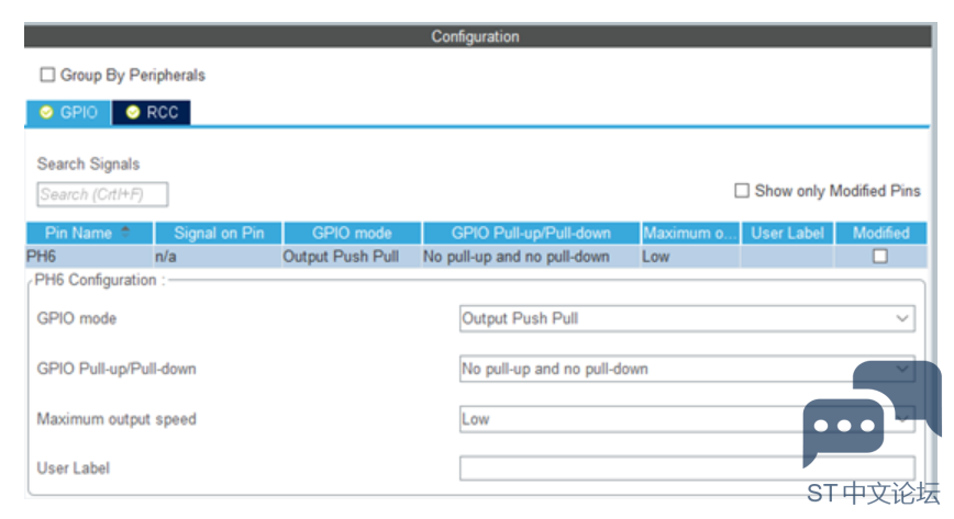

; n2 E% i# w4 h9 J设置开发板上D17灯对应的PH6引脚为输出2 Z: v5 |  }" }7 W' J% B; I
9 f/ k+ w  h+ D, q1 L4 \4 d2 P

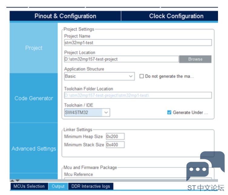

生成工程设置7 @' H7 W" }, V0 a! |
2 q; u9 q) M1 R
然后点击Generate code就可生成MDK工程代码。6 O$ Y8 ]8 Z4 y4 z9 V

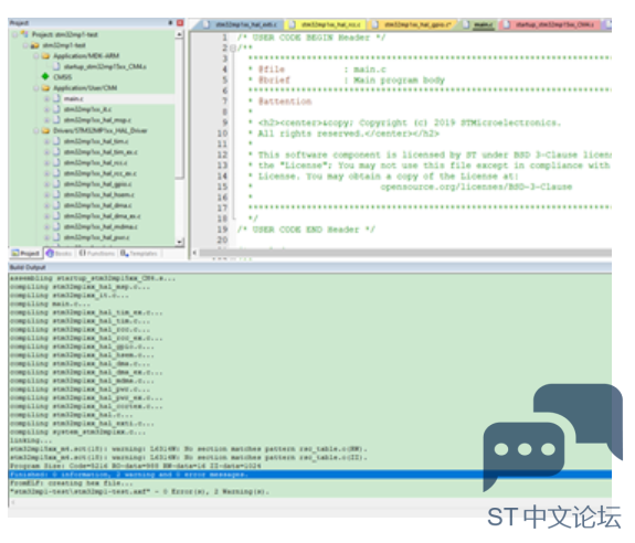

$ C7 x/ |, |$ i6 I9 i! C最后用MDK打开生成的MDK-ARM工程文件,build编译。0error。0 H( `4 c' _; M. p* x

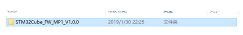

之前使用的STM32F407开发板用的是标准外设库(STD库), HAL库是硬件抽象层,更加标准化了。所有的函数名和函数体进行了重新定义,重新编写。更加通用。方便移植。近两年新出的STM32芯片,ST只提供HAL库,可用STM32Cube程序生成开发工具+HAL库
$ a' W6 F( K+ ?) e& A, i1 cstm32cube目前几乎支持STM32全系列,我们需要到ST官网下载对应的STM32Cube包0 c1 G" {9 G$ [2 b$ ]
# m7 I5 w# G' b( h
包中大致有(1)Drivers文件夹,Drivers 文件夹包含BSP, CMSIS 和 STM32MP1xx_HAL_Driver 三个子文件夹。BSP是板级支持包,提供直接与硬件打交道的API。
9 b  m3 ^! a) B4 e  _* i/ T) ZCMSIS 文件夹是符合 CMSIS 标准的软件抽象层组件相关文件。主要包括 DSP库(DSP_LIB 文件夹), Cortex-M 内核及其设备文件(Include 文件夹), 微控制器专用头文件/启动代码/专用系统文件等(Device 文件夹)。$ A2 q. z% d3 p# S  t( |
STM32MP1xx_HAL_Driver文件夹中包含所有的 STM32MP1xx系列 HAL 库头文件和源文件,也就是所有底层硬件抽象层 API 声明和定义。 它的作用是屏蔽了复杂的硬件寄存器操作,统一了外设的接口函数。 该文件夹包含 Src 和 Inc 两个子文件夹,其中 Src 子文件夹存放的是.c 源文件, Inc 子文件夹存放的是与之对应的.h 头文件。每个.c 源文件对应一个.h 头文件。
; w1 O9 u- s" q+ lMiddlewares文件夹下有Third_Party文件夹(是第三方中间件)里面有FreeRTOS实时系统支持包和OpenAMP(?)

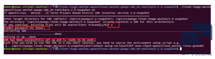

PanGu开发板的应用开发,需要先安装应用开发工具包(SDK)。PanGu开发板提供了两种SDK工具包:i2som-image-qt-openstlinux-eglfs-pangu-x86_64-toolchain-2.6-snapshot.sh和i2som-image-weston-openstlinux-weston-pangu-x86_64-toolchain-2.6-snapshot.sh。
5 a" \8 [* h- [0 ]% C. c0 A. @由于板载的flash预装的是weston系统,在此我选择在ubuntu系统中安装weston系统镜像的应用开发工具链。9 y" c4 Q9 a/ {6 H5 u+ {* X, y
下面开始安装i2som-image-weston-openstlinux-weston-pangu-x86_64-toolchain-2.6-snapshot.sh工具包) H+ \$ ^2 O( B" I* Y# t$ m5 d" u
: f0 B9 E4 U9 i+ O4 n
6 p3 E1 w3 |5 z/ C, V# ?% K6 o

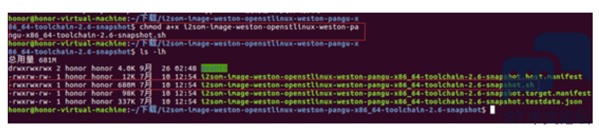

首先运行chmod a+x命令,给所有人加上可执行权限,用ls –lh命令查询文件的大小、权限等详细信息,权限都为rwx(读取、写入、执行)
. l" k, q  W  T

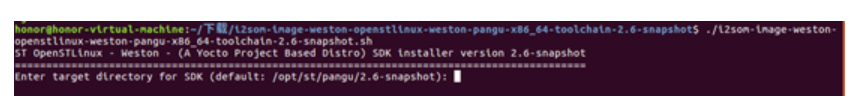

; Q/ C2 M" b/ }3 Z, X接着在路径下运行安装命令:./i2som-image-weston-openstlinux-weston-pangu-x86_64-toolchain-2.6-snapshot.sh- u4 j3 j: L$ C% I$ N
: h5 z% u8 w& _3 F- ]
安装路径输入 /opt/st/pangu-i2som-image-weston/2.6-snapshot1 N+ ?+ R1 y2 C1 k
" v! H- ~! W* a4 O2 {9 w2 M  g
接着会让你输入管理员密码,之后就等待安装了。
& ?3 C0 ?7 w: L3 l  C6 w当出现SDK has been successfully时证明安装完成了。2 F1 A3 Y$ V+ ^7 Y0 n3 I, x

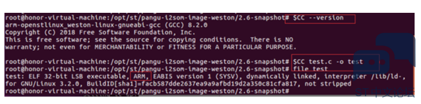

9 t  z9 U2 \* Z* H9 ^# }然后运行如下命令:  v) [8 X; W" I& b  J$ q( M" X5 V
. /opt/st/pangu-i2som-image-weston/2.6-snapshot/environment-setup-cortexa7t2hf-neon-vfpv4-openstlinux_weston-linux-gnueabi8 c) V  f  [, [( _7 Q2 m2 ?7 w
) L, q" T/ j% ?- G! i

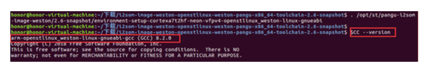

通过$CC –version验证开发工具是否正确安装,如图显示了版本信息表示工具链安装完成。% u, L. f( L6 r1 o2 h0 u
( |; z* x- J; x, Y

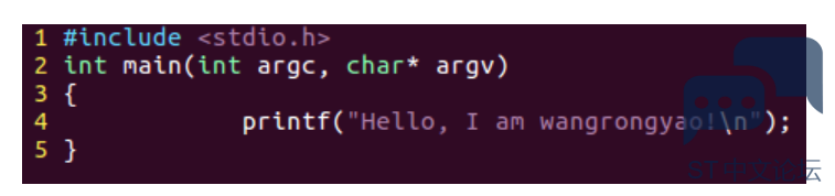

2 H. n# }1 @! K8 ^8 L4 o3 }编写测试文件test.c内容如下
( n- s! D! }$ _
$ `+ R) S/ B+ X* x: a
编译test应用

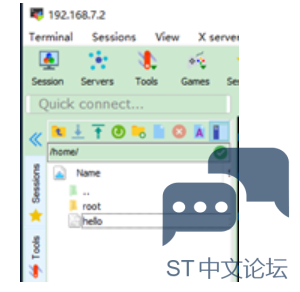

通过MobaXtern配置ssh登录pangu开发板,可通过sftp服务进行文件的复制拷贝。( n. y, x4 q8 O0 k. |! L: o
  [% P. i0 S! ]+ k* Y. ]
上图是pangu开发板的home目录9 R! o9 s- u% Z# V

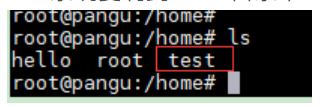

现在将编译输出的test从虚拟机的ubuntu系统复制到home目录下6 J1 K/ J( d0 m& {% N
( P- X, J4 |4 U
可以看到此时多了个test文件。
* Y* ?$ t, `7 q# z8 I7 W7 K+ s- p% P7 g+ l7 O. p
) Z  M* \3 k3 O' ~' `6 R  i+ \

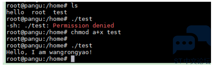

直接运行发现permission denied
; i; {8 T# Y7 Q3 |, j  B通过chmod a+x命令修改下权限,紧接着再输入./test" z0 s  v" T9 K7 {3 L
1 _" ^  [$ w: G
输出是hello,I am wangrongyao!! ~4 i' H# _1 _* L8 K! f

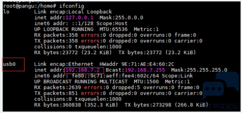

2 F8 O" e% I' }) s" t" cpangu开发板的Micro usb接口可以作为从设备,默认是作为usb以太网设备,可以实现将开发板的usb otg接口作为从设备模式,模拟成为一个网口,通过PC的usb接口连接到开发板。使用Micro USB线连接开发板J5和PC USB Host接口。PanGu开发板上usb0为网络设备,默认IP地址为192.168.7.2! j- K# Z' I+ H" H
2 s) s- `6 V: e8 R$ q& u- }

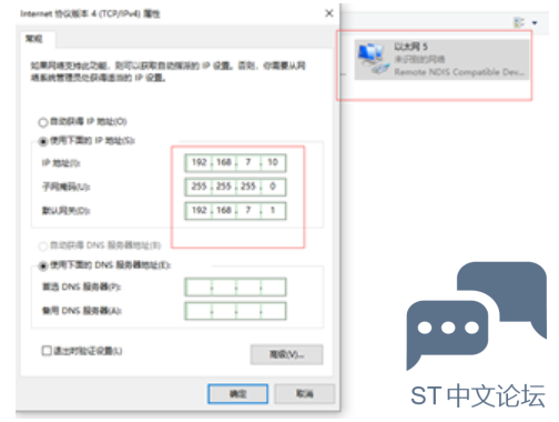

PC通过usb连接开发板后,PC上会出现一个usb虚拟的网络设备,自行手动配置ip地址为192.168.7.10,之后就可以通过ssh登录pangu开发板了。3 b) @% X0 T# }  \& w9 s8 n/ ]$ i
