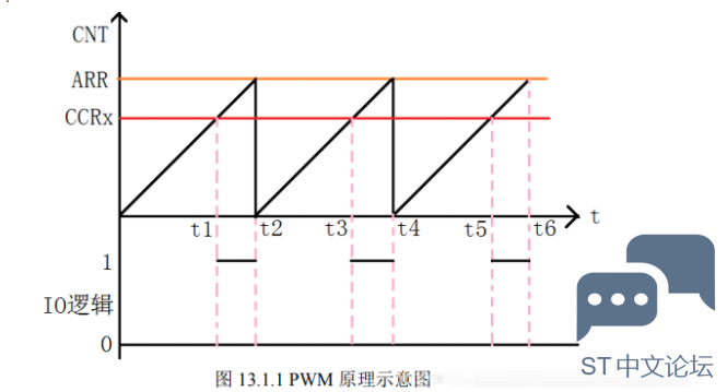

首先,我们要明白:电机转动的实质其实是对PWM波的控制输出;
! L0 q! q2 o8 E6 c. I( 库函数直接调用封装好的函数 TIM_SetCompare1()或者用CCR调节占空比)# s" t: }2 W( @" Y; @0 V
, ?' \0 V: G) k2 F; p
; d) G% T- E2 b2 ^% g# BPWM波输出的原理图如下:
6 j2 \. B' ]6 p, G8 \

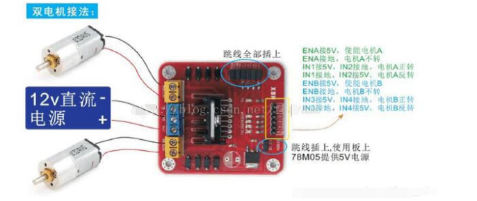

其次,我用到了L298N型号的电机驱动,于是我通过淘宝的拍立淘或者是百度进行了电机的初步了解8 w8 |- {6 T) H* Y8 j4 z3 z
下面我从网上找到了一个L298N电机驱动实物图,进行详细的描述:(通过此图可以进行实物连接)
( k! X4 U6 W, `注:千万小心,不要把引脚接反了,会少了芯片。
5 t/ ]9 V* R" v0 _( v

; m  r  {& {# R7 ^& g' I需要注意的是PWM时钟输出的arr和psc的关系:
7 I9 [# N* [+ x* _& h+ f7 ~7 o系统时钟设置为72MHz;
1 d2 K6 A* a5 O! p* bPWMFre=Sys/(arr+1)(psc+1)5 \7 F" x5 ?0 i- k7 d
TIM1_PWM_Init(999,71);//分频。PWM频率=72000/(999+1)*(71+1)=1Khz" h- _; }* k" ?% e  t/ {
周期为:1/1khz;
6 x6 A' `8 c( Y  y1 I, O" f
