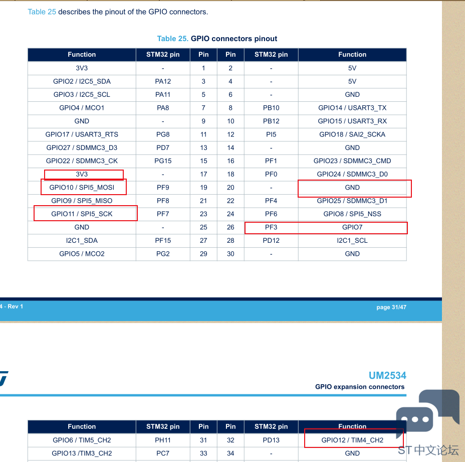

首先为啥移植这个,因为之前移植QT的时候是想着自己编译一个包放进去,但是没有成功因为缺少FB设备。恰巧我们开发板自己走的是GPU,所以没有传统的FB设备出现。这次借助spi_tft实现传统的FB设备。

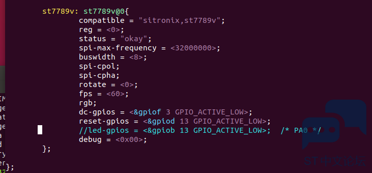

首先就是修改我们的设备树,尝试多次后发现这个是可以使用的。
上面就是我们使用到的所有IO口。

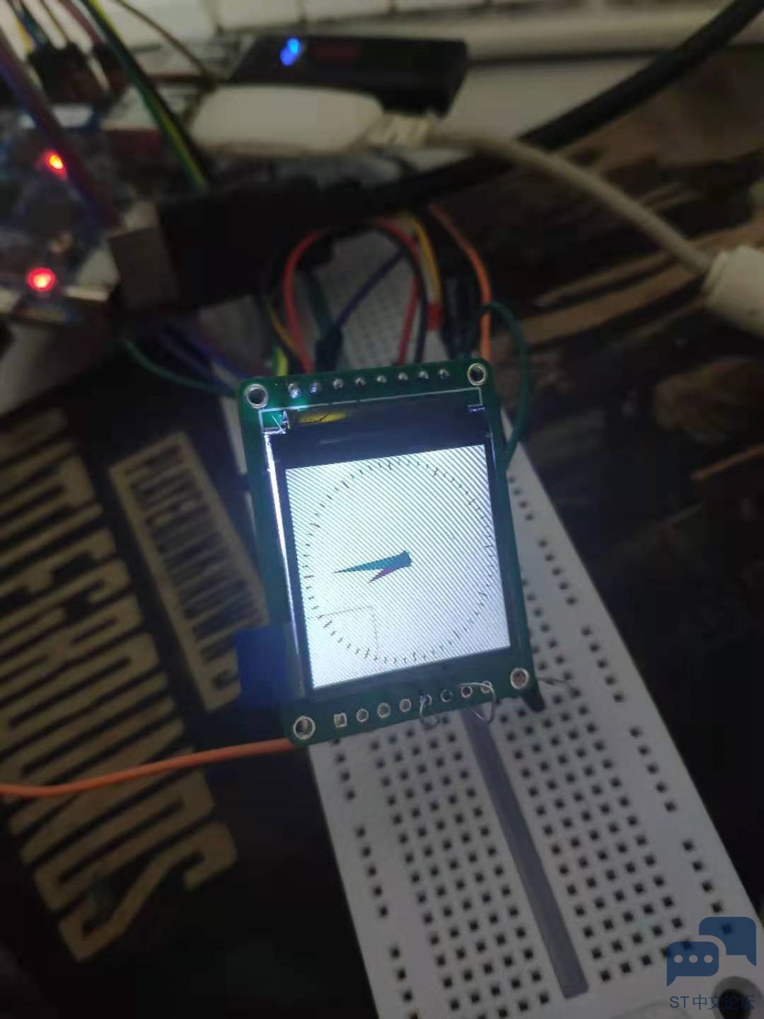

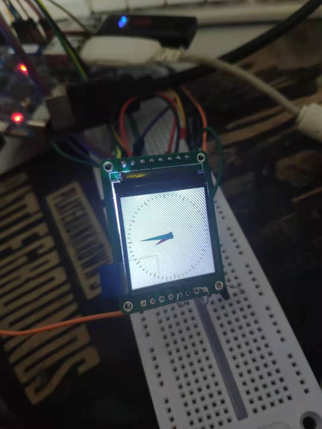

我们可以把我们自己制作的QT解压到目录,然后用命令设置环境变量。之后就可以启动测试了。我们编译的里面包含例程。所以直接运行例程。
这样我们之前自己编译的也就成功了。

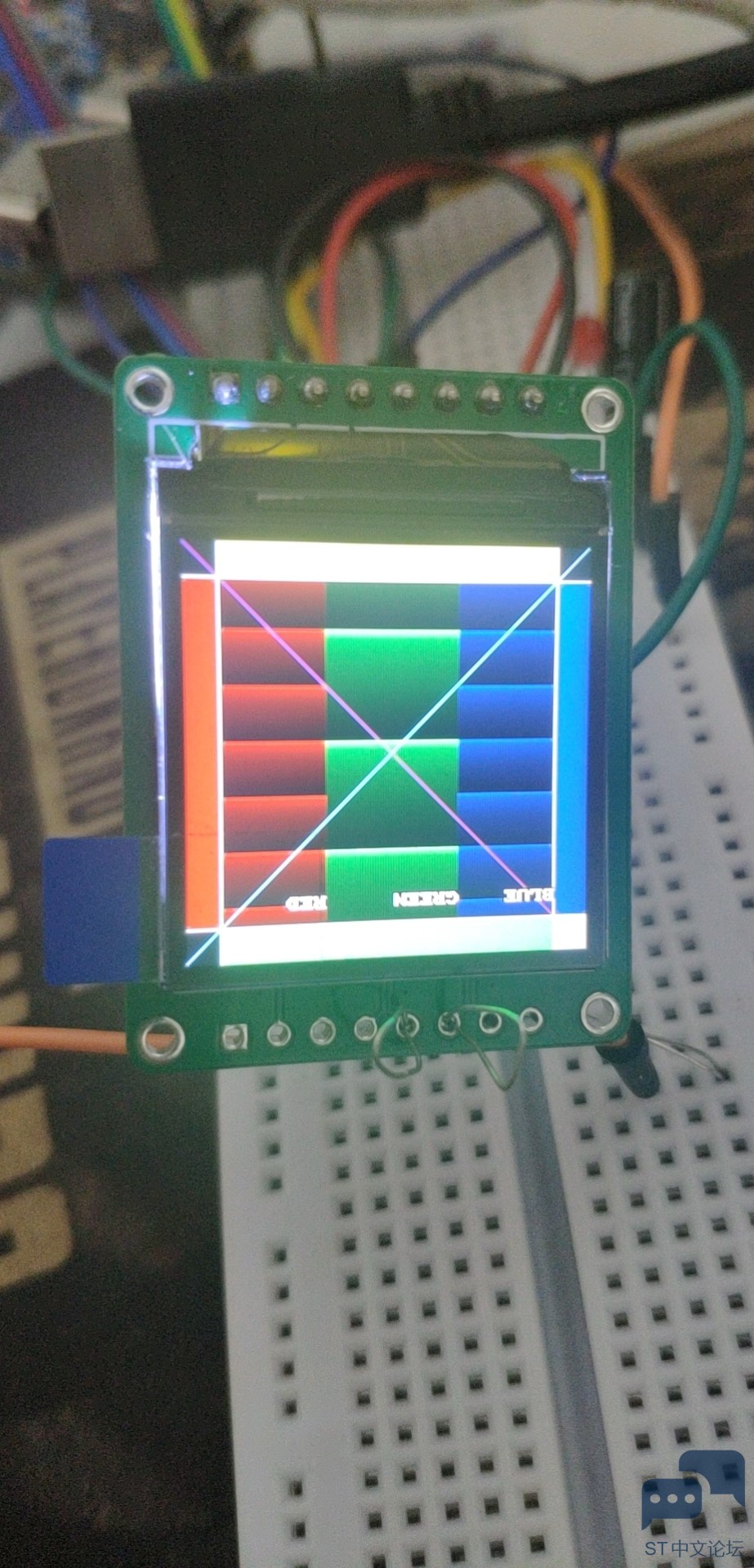

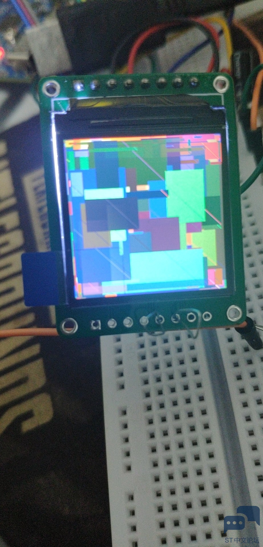

还可以用命令测试设备。
如fb-test
fb-rect显示随机色块。
3 |& P2 ~2 ?: D5 o9 g! a1 A
