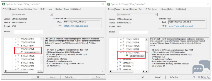

1 G# E2 P! ?/ m! K" V1.点开魔术棒,device,将芯片型号由F429改为F407
0 l) S7 ]3 M3 R8 \ 1.png 0 Q$ K3 U# \; N$ [) T$ v0 E% K% v

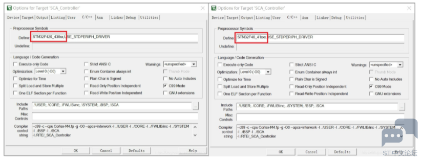

: [2 C" x5 U  X/ a5 r2. 点开C/C++,这一步很重要,一定要改好7 O- C6 _8 Y- ~- ^
: S4 `9 @9 G) @% |/ r$ a) W

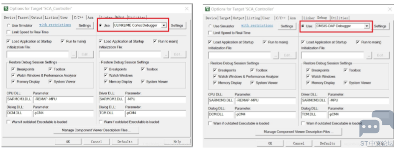

7 g3 y8 q( g4 E, x+ I7 k3 w3. 点开Debug,看看之前的仿真器与现在是否一致0 t& [* B5 N7 m: k
3.png 4 Q* I$ ~3 T( O' w$ ?
, L5 W* P8 w" i6 ]7 A% ~基本设置要改的就是这些6 p5 l6 W: ]0 B, b

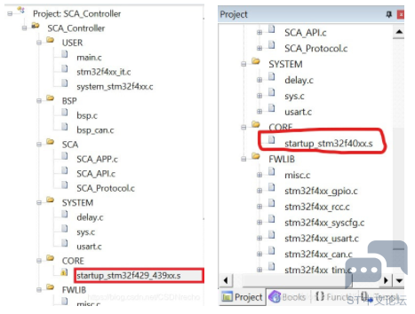

4.打开工程,在文件目录中找到startup_stm32f429_439xx.s,将这个文件从工程移除,然后添加startup_stm32f40xx.s;这两个文件提前置换好。) ~7 v- M! f/ U3 \/ |7 _# @  s
4.png & F$ J2 j3 O1 l0 [+ [; F
