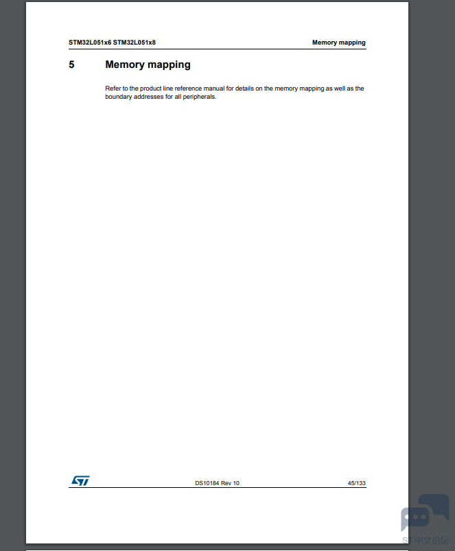

STM1024 发表于 2021-10-1 22:21 这写手册的有点儿偷懒啊,即使是同样的内容,复制粘贴一下能有多大的工作量呢,总好过比读者去翻多个文档强 ...

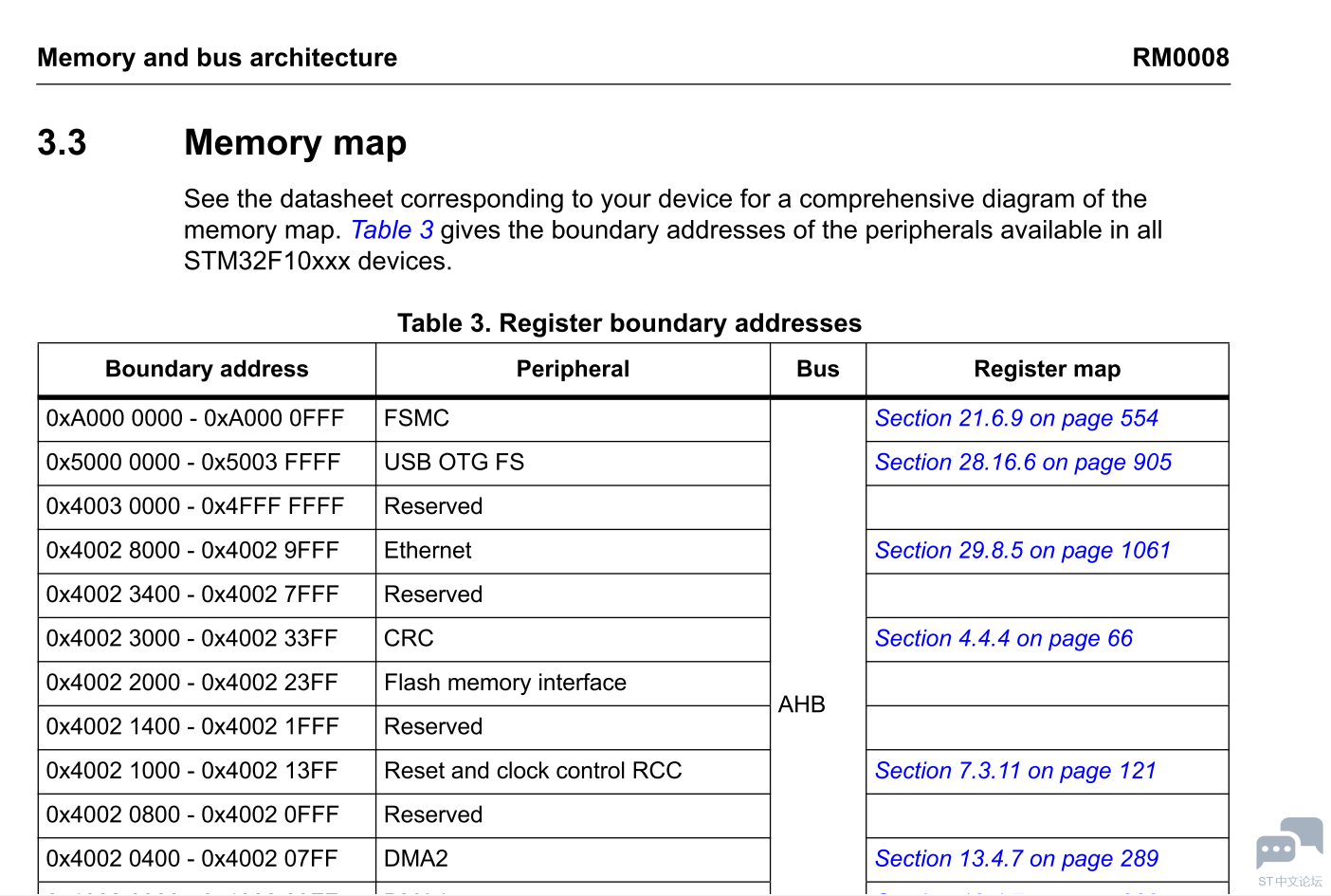

butterflyspring 发表于 2021-10-9 10:21 这可能是厂家的编写文档的规范吧。我看早期的STM32F103的也是将MEMRRY MAP 放到参考手册里的。数据手册是简 ...

老哥这是F103的,F1系列好像数据手册里有,L0系列的 数据手册是没有

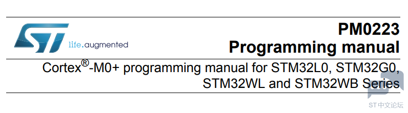

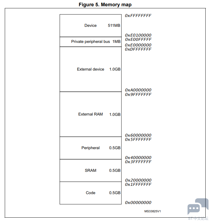

老哥 这个不是。
这个我看了,里面没有写片内FLASH、EEPROM的地址分布
