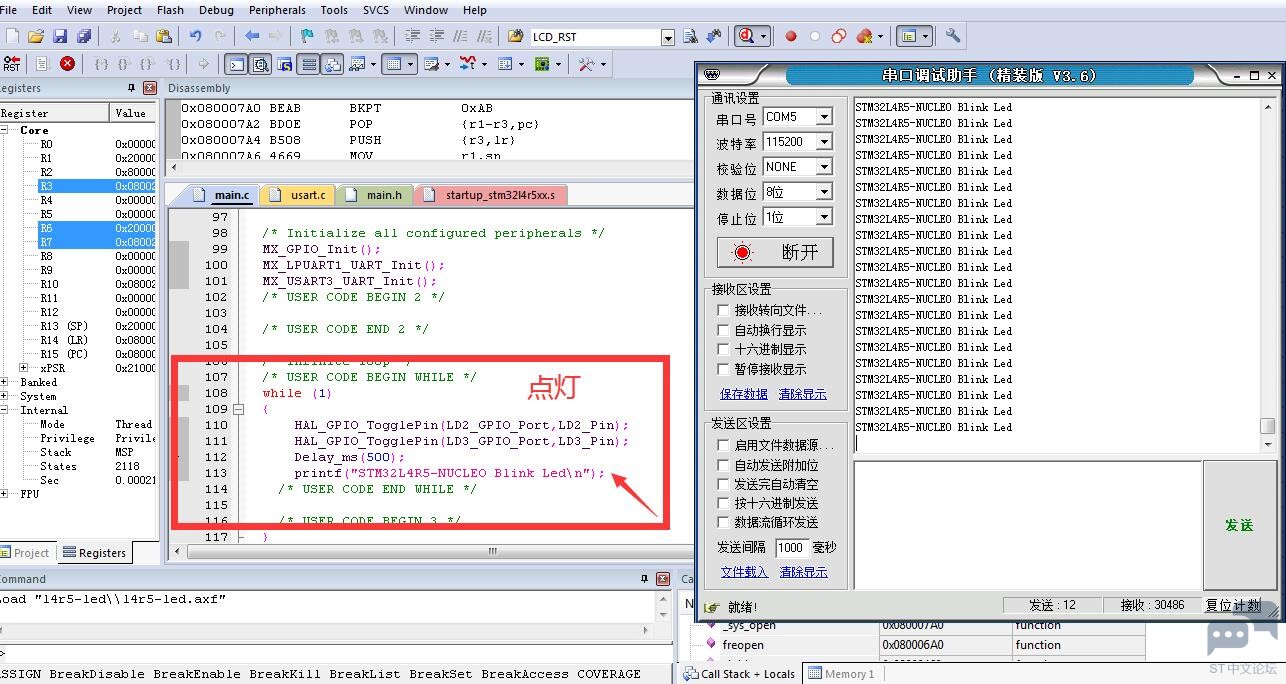

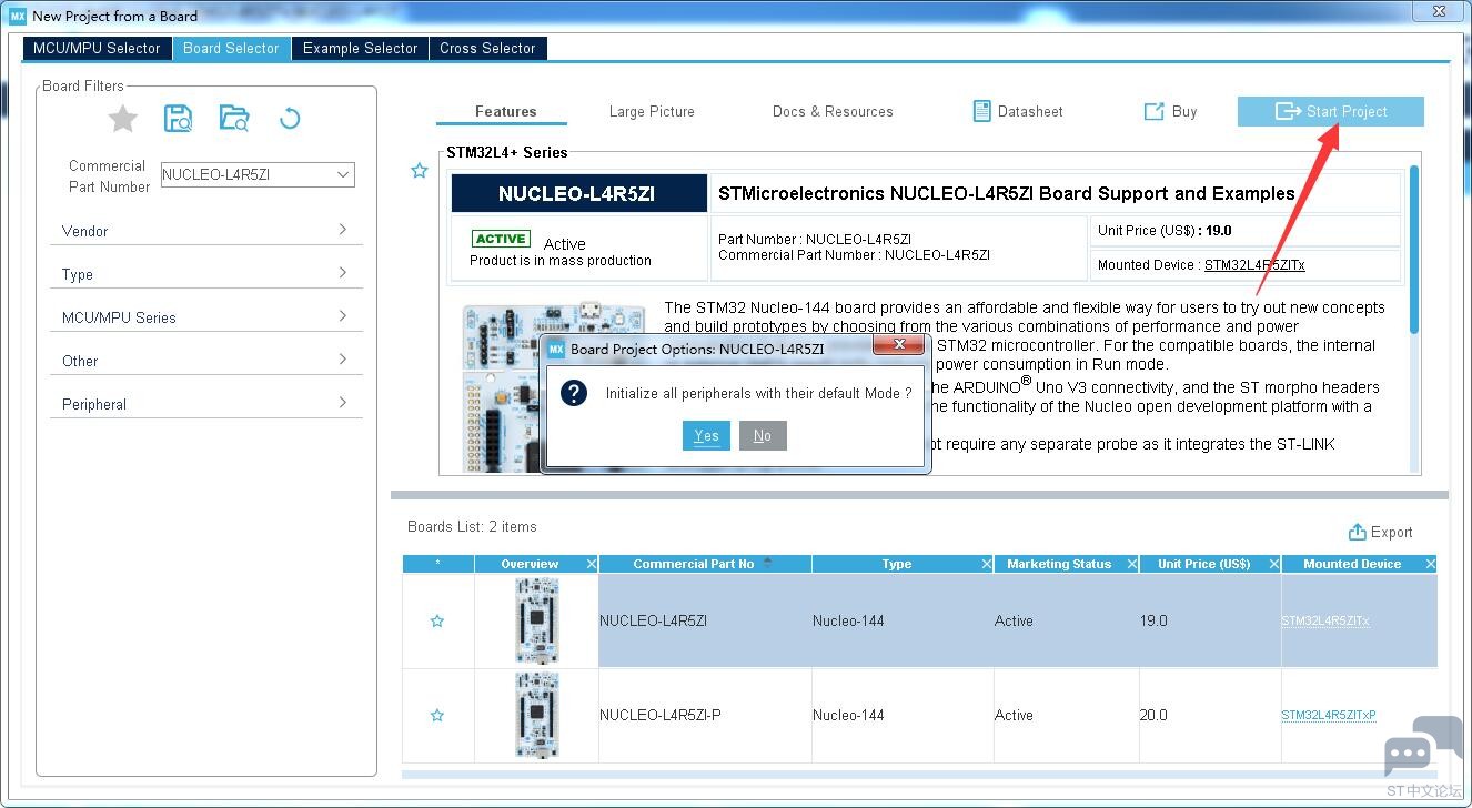

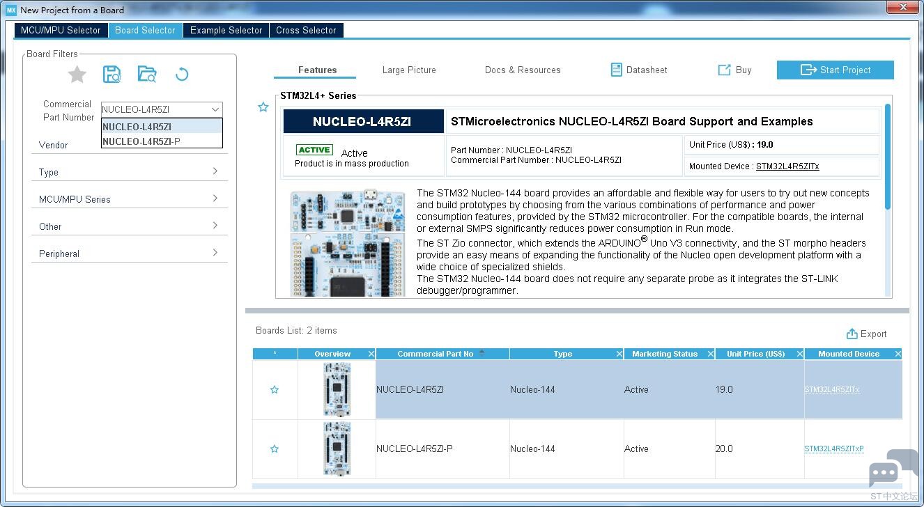

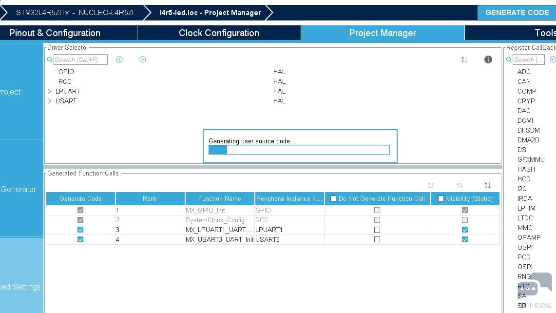

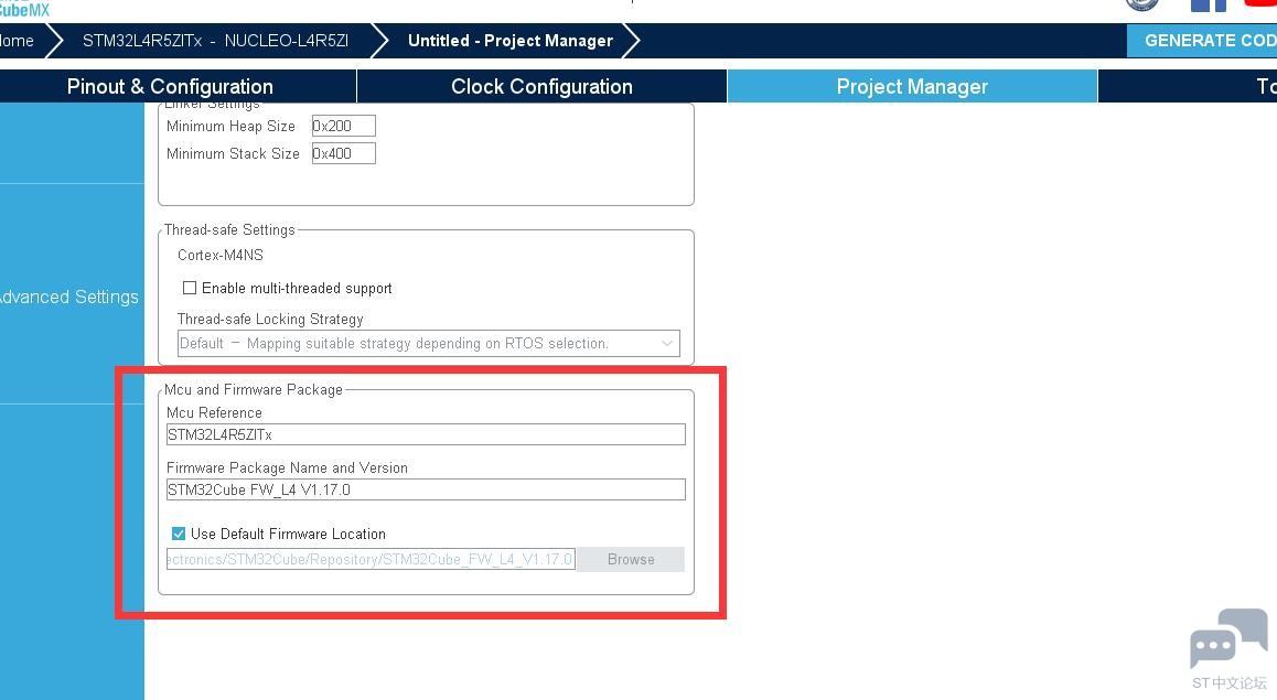

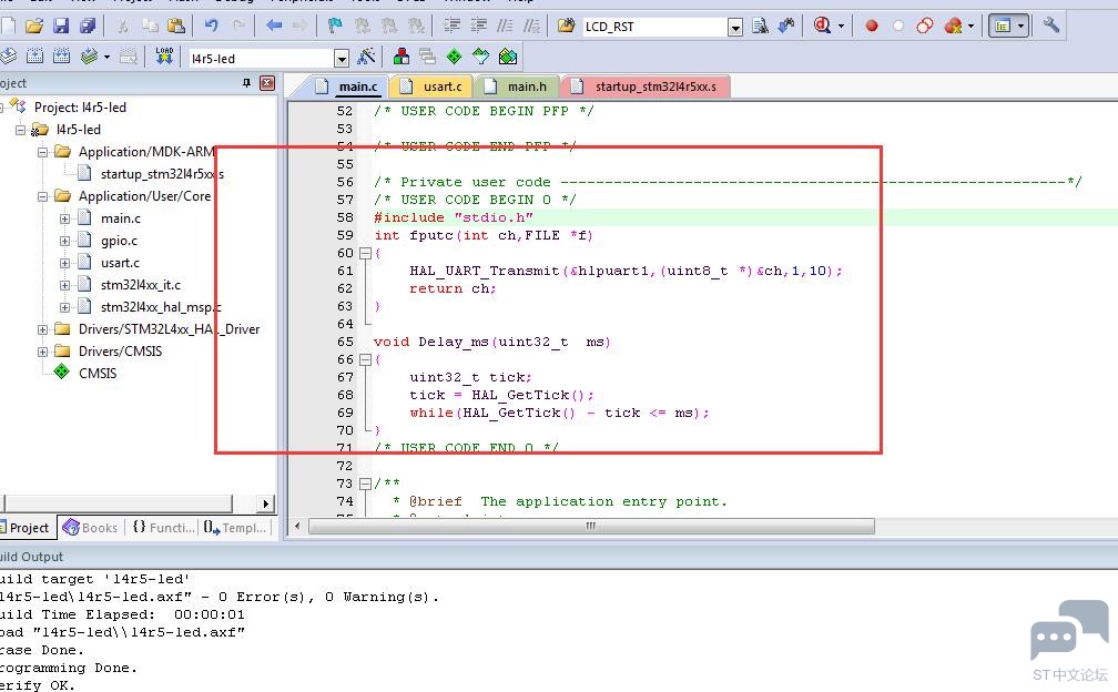

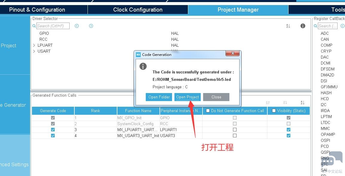

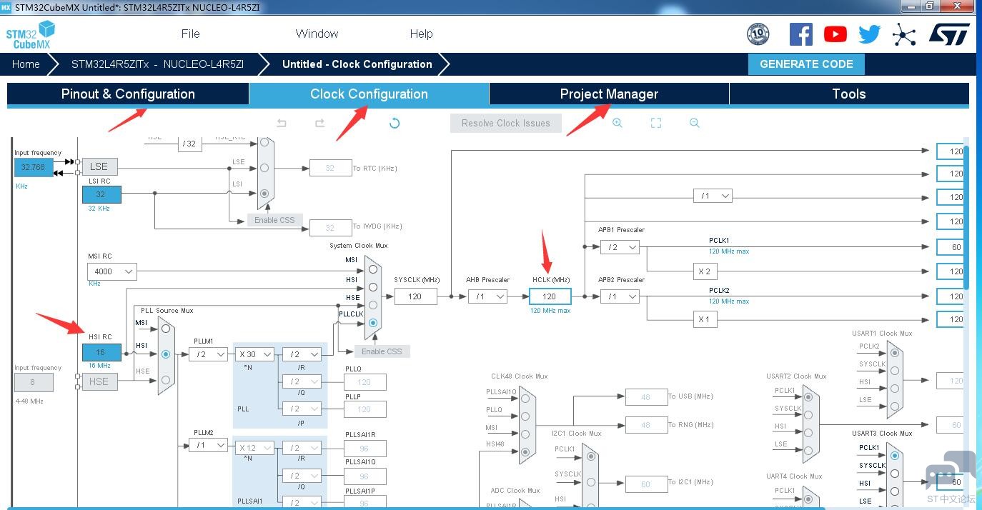

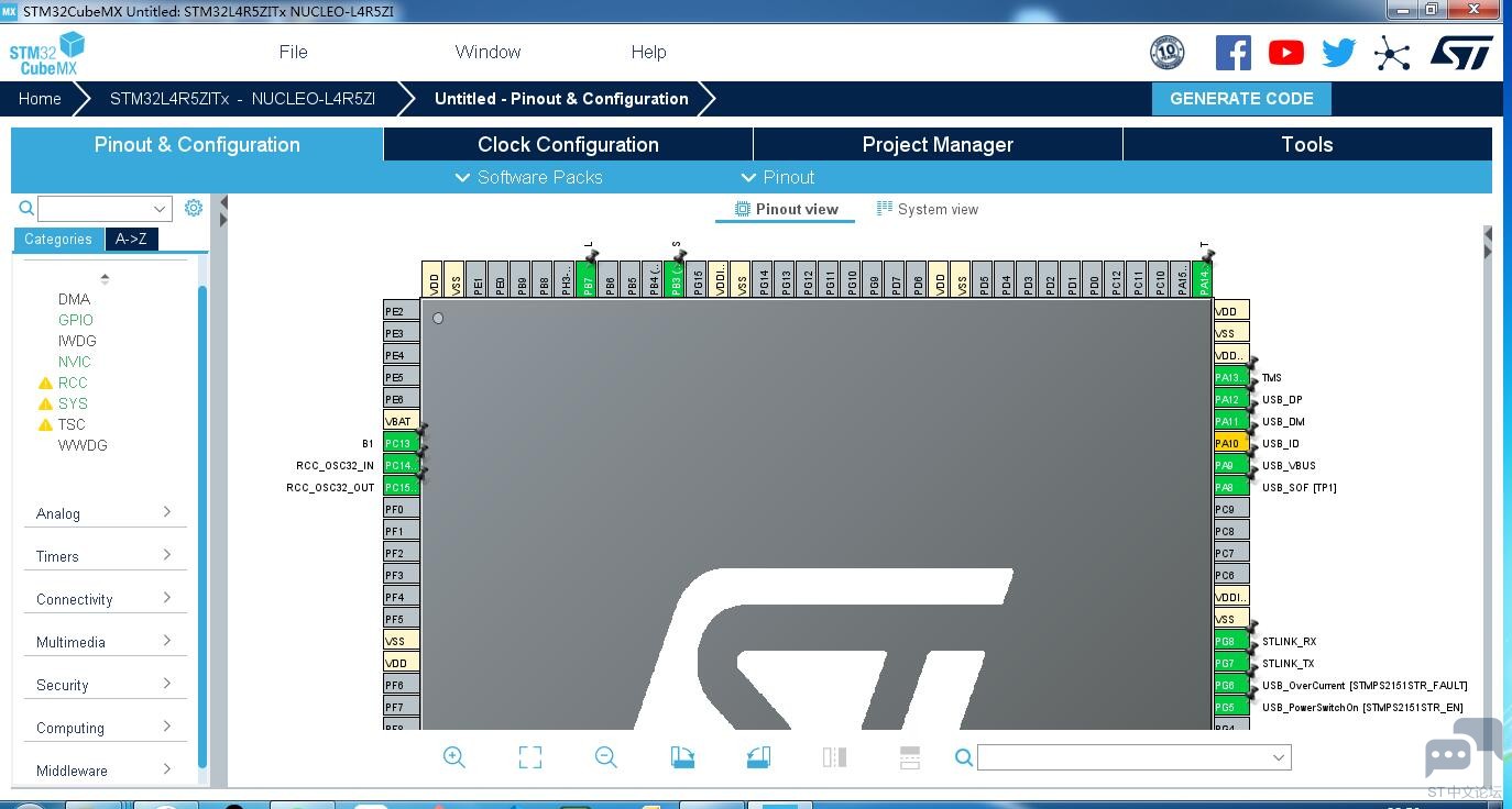

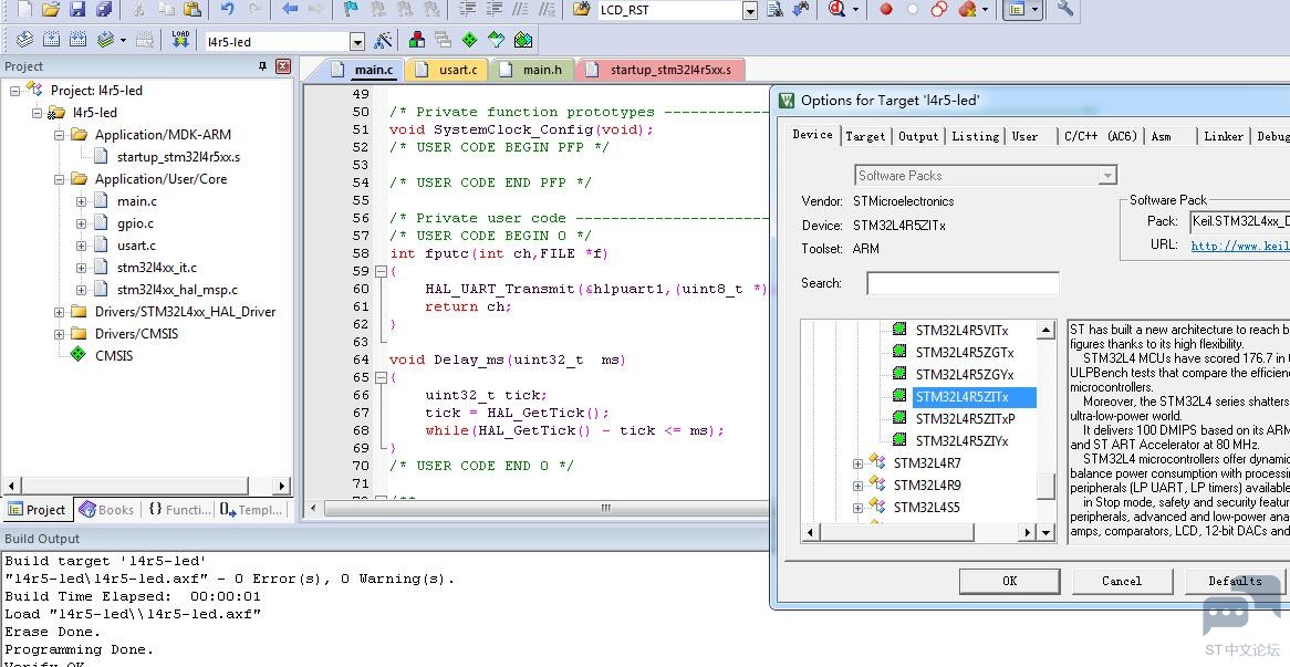

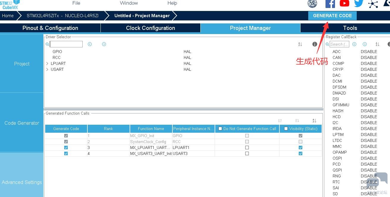

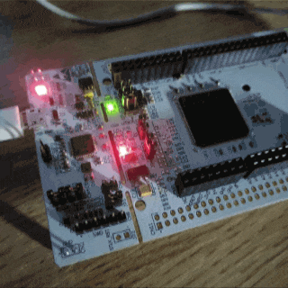

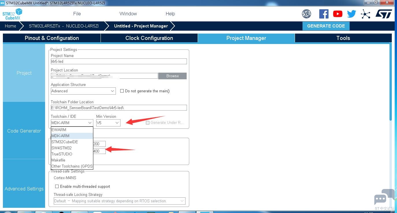

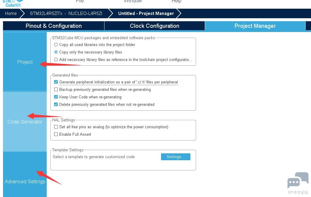

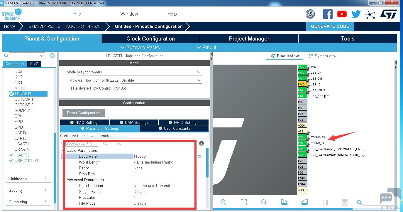

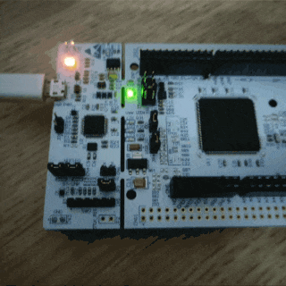

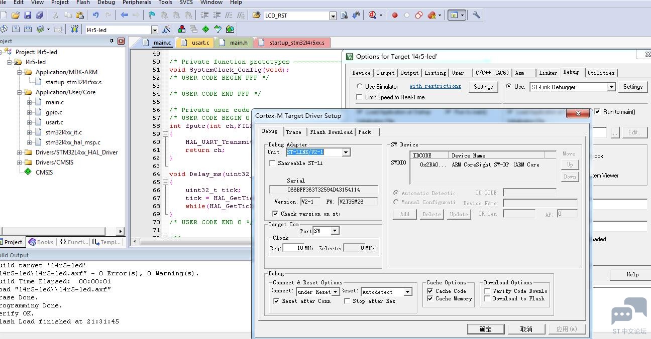

参加活动收到的开发板点个灯玩一下。 下面先使用STM32CubeMX生成的工程点灯测试。

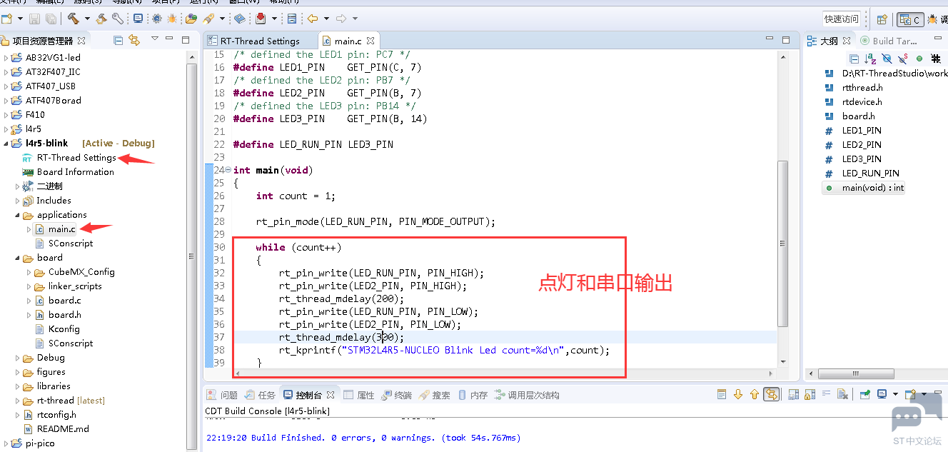

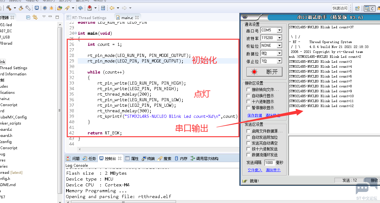

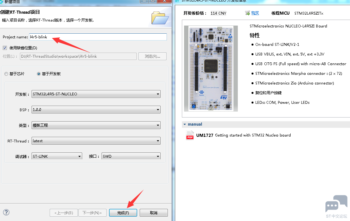

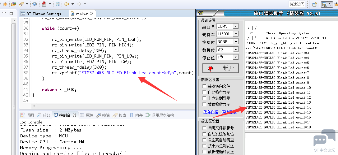

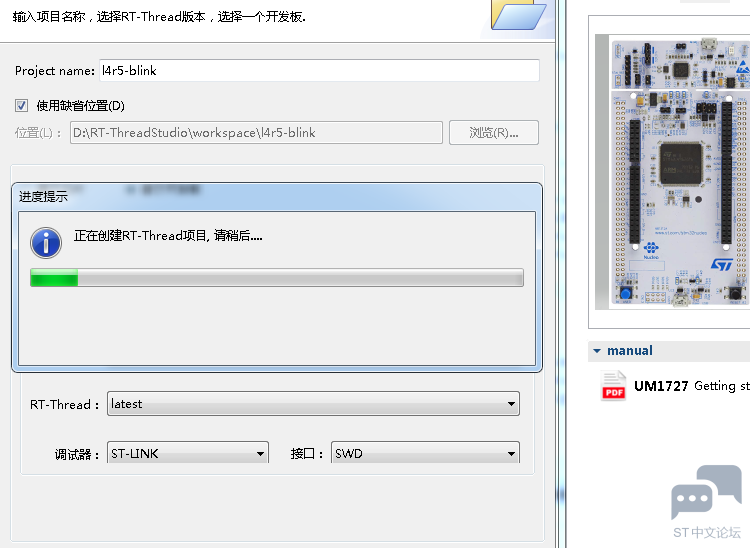

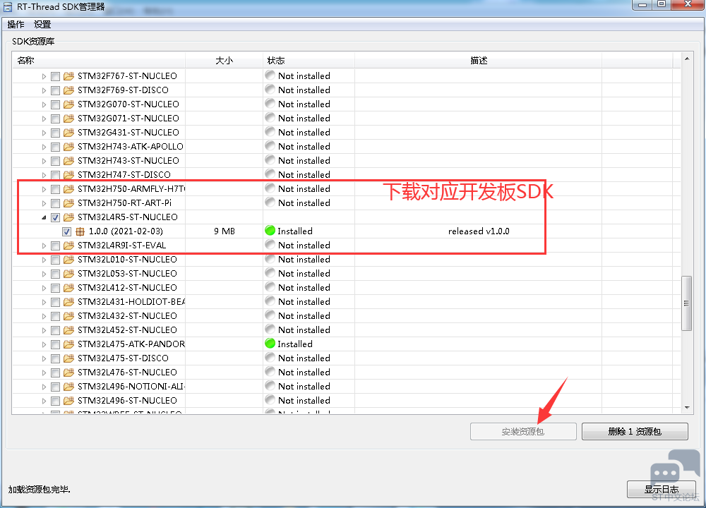

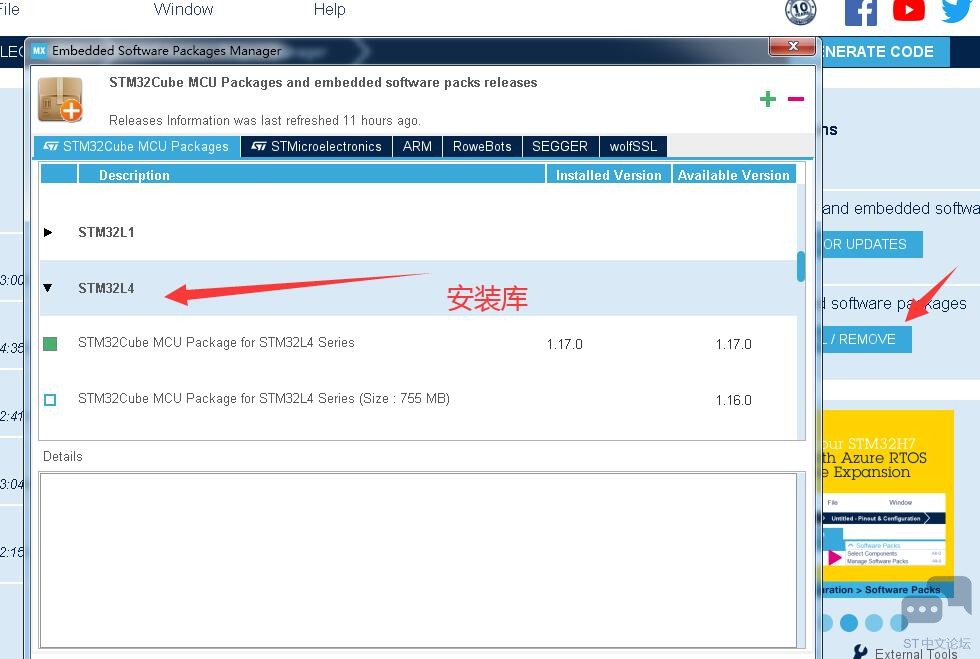

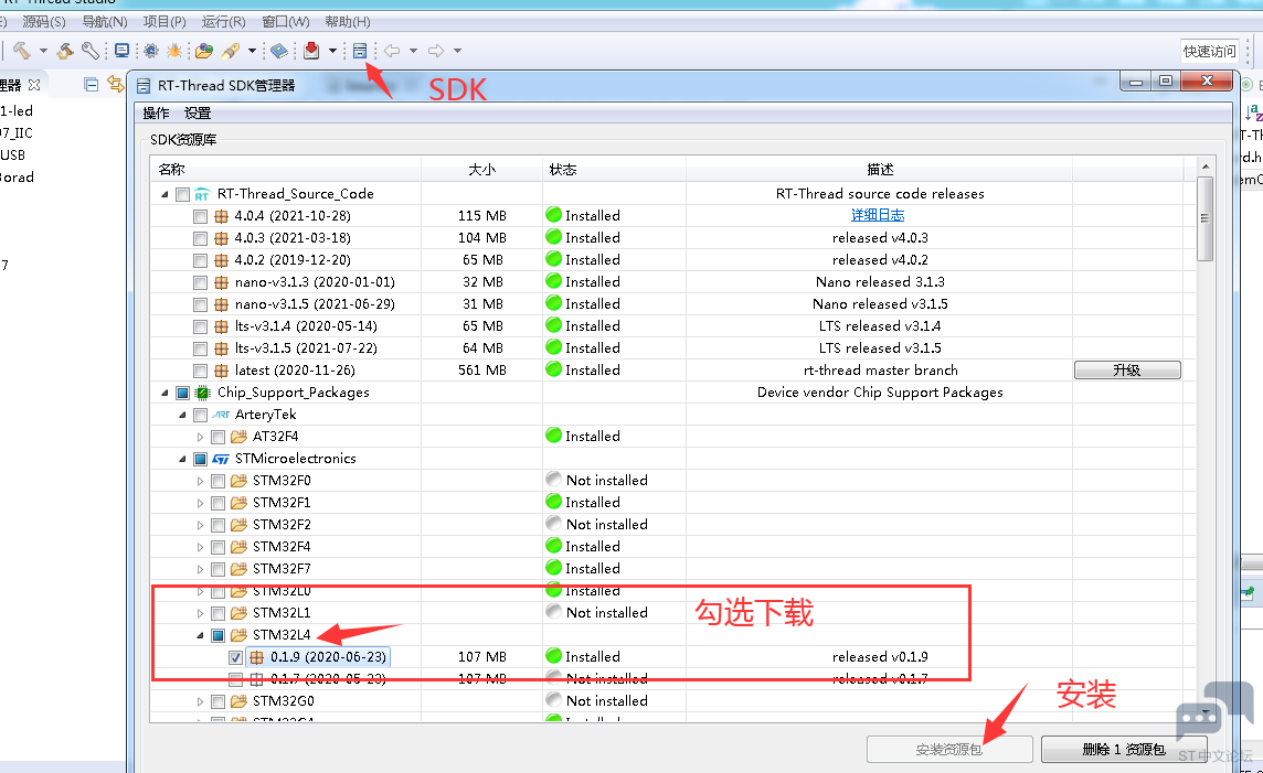

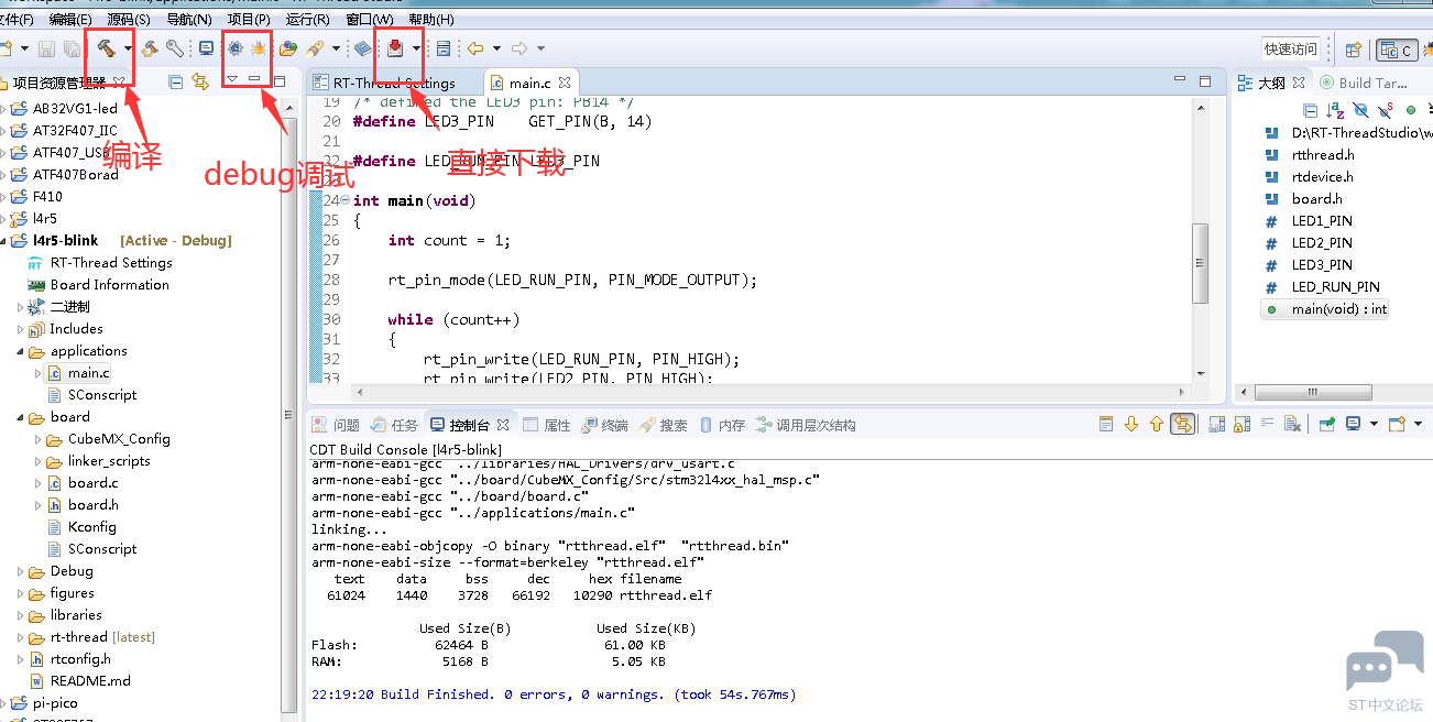

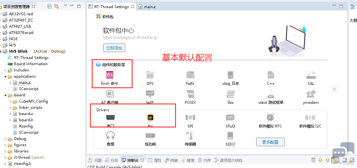

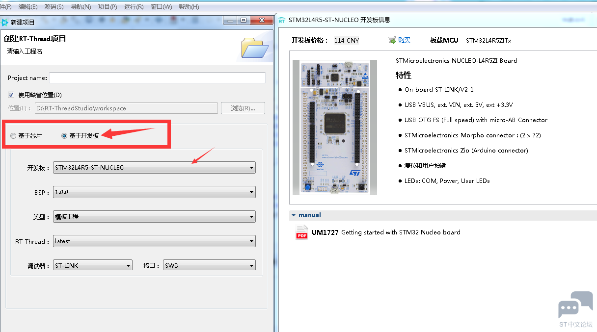

OK,点个灯基本只写几行代码,其他全部图形配置生成代码就行。太方便了。 下面使用RT-Thread studio搞个操作系统点灯试试。先在SDK下载stm32L4。

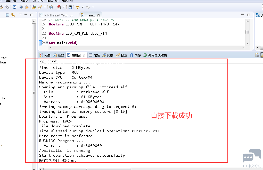

搞定点灯。
