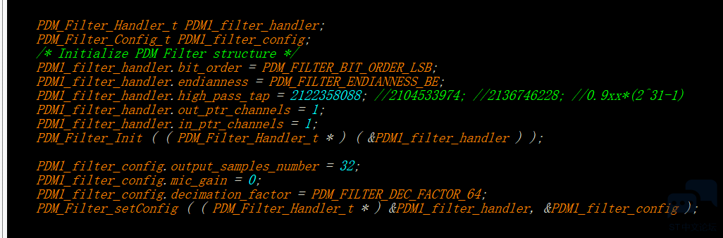

[md]我想用I2S功能或者SPI,驱动单声道的数字硅麦,硅麦输出的PDM的数据格式,我采集到数据了,遇到了以下几个问题,有做声音的老铁指导一下第一:使用i2S直接连数字硅麦,采集出来的PDM数据是否可以直接进行操作,也就是变成分呗,是否有算法什么的?
第二:使用ST的PDM2PC软件包,转换出来的PCM数据,然后对数据进行PCM转分呗
下面是我PDM2PCM的配置,我的I2S配置是WS为32Khz   数据位为16位,clk时钟为1.024mhz。

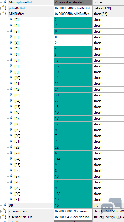

转换出来的PCM数据太小,导致我后面计算分呗就很小,下面照片是我转换出来的PCM数据
有没有懂得,求讨论一下
