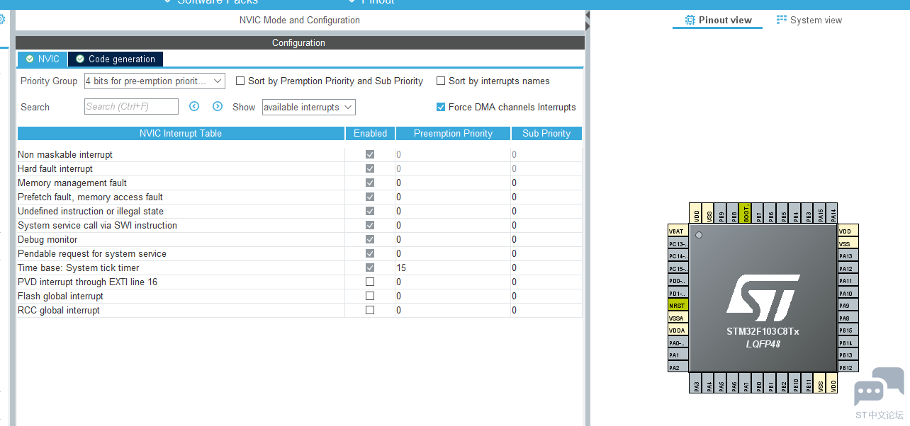

通常这些默认的中断是和系统架构有关系的,不要轻易修改。
我想暂时性关闭SysTick中断,该如何操作?
但不建议随意停止它,因为cube 库中很多判断(尤其是延时,超时等)都与它有关。
关闭它会影响后面代码的运行,也就是破会了库厄结构。
只有少数情况下,比如进入低功耗前偶尔会使用,还并不是所有的都需要。
