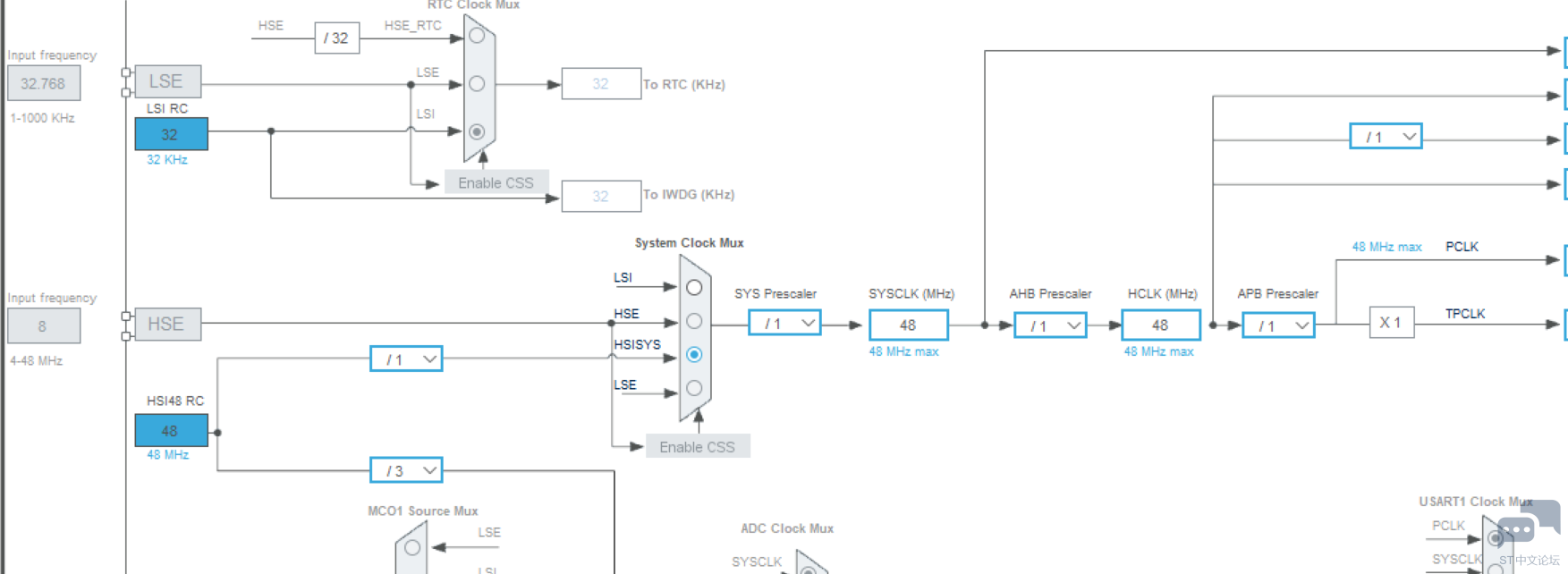

      我们看一下时钟的配置:
- x0 E5 @1 g$ O8 y4 k
9 `$ j+ a: A# O" _' I
) u0 z$ A/ |) \$ F" \' \
      目前已经配置为最大的48MHz的系统时钟,使用的是内部的振荡器,这里我们就不修改了,虽然板子上配备的高速外部时钟,对本次测试的影响不大。$ C& \% U& }& f

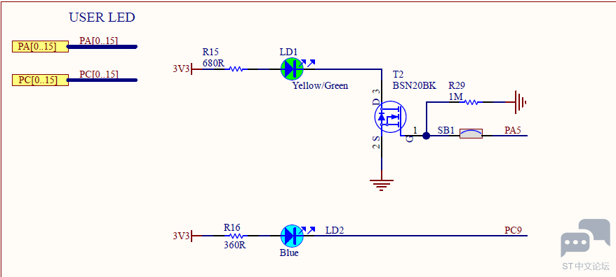

      首先看一下对应的灯的原理图:
6 Z( H3 s9 w( |1 @# M. r$ _
$ K( {/ Y0 B8 J, g  e/ \( I
. Q& }4 ~+ J$ u; T
      本开发板上一共配备了2个可以自定义的LED,LD1是绿灯,可以通过PA5引脚进行控制,LD2是蓝灯,可以通过PC9进行控制,通过原理图进行分析,当PA5为高电平时LD1亮起,PC9为低电平时LD2亮起。6 _5 m3 V# N3 I6 C8 T$ C: U

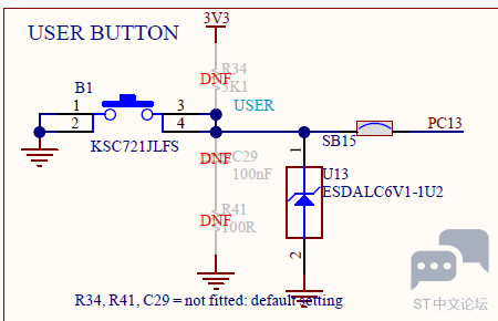

      再看一下按键的原理图:- \* u/ V) O. n6 Y
3.png " d9 \$ z0 D, ]* g8 A
* l& Z$ b( I* j3 b. F3 P
      按键还是老样子,连接的是PC13引脚。  g) L" P7 t: z. l, A

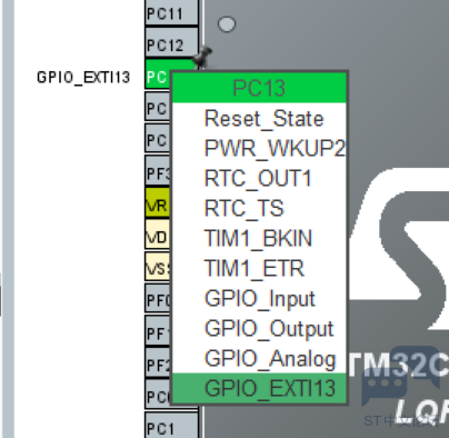

      接下来我们看一下STM32CubeMX中的配置:

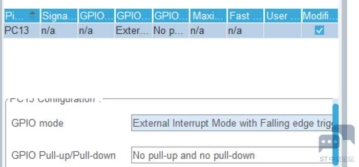

/ v2 l% Q7 M1 \- X) l  j5 r      按键配置为外部中断:
. v& b0 s/ A' S) X
4.png 8 T% h$ h% ~4 V1 n2 @
( L1 D8 l+ m. M% A      并修改为下降沿触发:

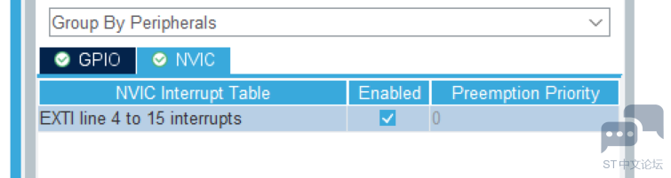

( Z/ C/ m% z- W4 H0 ^& y5 n3 z      开启中断:

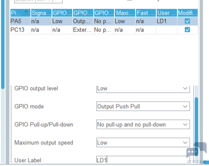

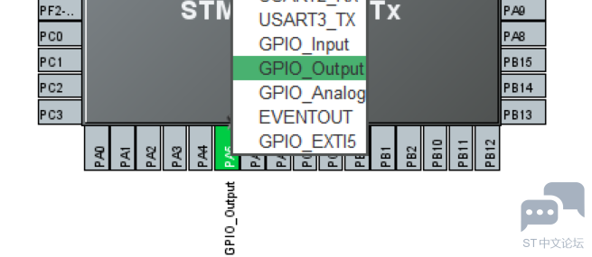

! M" p% k. K/ Y5 o! v/ L- W( \      LED的输出控制配置就比较简单了,配置为输出:3 |5 B7 Z' m+ G6 N: d6 ?
# a  Q( u" D# V" q+ y3 k
6 L/ w8 ]2 Z* ?3 F      简单改一下配置让灯初始状态为灭的:, X5 ~8 B( [5 I* {- e8 K
8.png 1 n  R6 r/ _' w! s' F" {
4 i$ `% T% n; P- h( g& P
      另一个灯的控制引脚的处理是一样的。

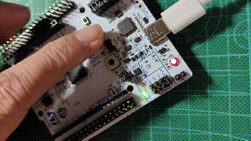

     这里有一点注意一下,我们在最开始按键引脚配置的时候选择的不上拉不下拉,这样是不可以的,因为这个板子按键的物理上拉电阻竟然没有给,这个成本的节约有点太明显了。; ~9 @1 ~; B' r% @7 \5 ]
      效果如下:; [' A9 N* v# h: J
GPIO测试 (1).gif 5 f6 Q' e- Q! D* r8 Q
