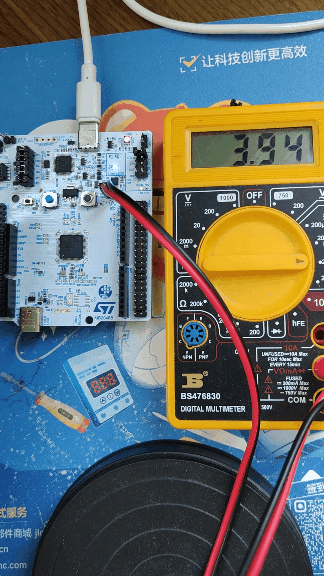

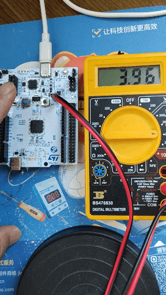

按照评测计划,最后一项的评测任务是开发板各种工作模式下的功耗测试,本次测试参照了C70EH和北方两位老师的测试过程及代码,电流检测是利用了开发板上的JP5接口,为了方便测试,还特地做了一根杜邦线加香蕉插头的连接,用于连接数字万用表。本次测试使用的万用表型号是BS476830,精度不算高,但作为定性分析还是能胜任的。
测试的步骤是通过启用长短按键,根据按下的时间长短来选择执行何种工作模式。
在正常工作模式下,蓝绿两颗LED交替按1秒的频率闪烁,在进入其他模式前,蓝色LED闪烁1~4下,分别对应四种工作模式,然后绿色LED也闪烁同样次数,这样循环5次,最后进入选定的工作模式。
除Shutdown模式外,sleep,stop和standby三种模式都可以通过用户按键的中断来唤醒,唤醒后恢复了run模式,可以继续通过按键按下的时间长短选择其它模式的测试,shutdown模式则必须通过复位按键来唤醒。

经过测试,stop模式下的工作电流最低,约0.65mA:
standby模式和shutdown模式的工作电流基本相同,约0.82mA左右:
sleep模式下的工作电流约1.96mA,大约是standby模式的一倍:
开发板在正常工作模式下,仅轮流驱动两颗LED闪烁时,工作电流大约是sleep模式的一倍,为3.9mA左右。
至此,开发板的功耗测试圆满完成。
