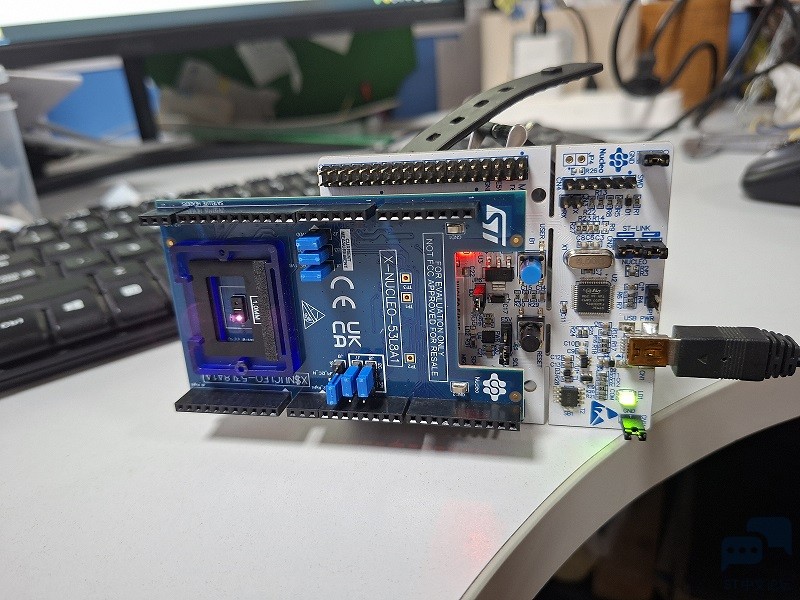

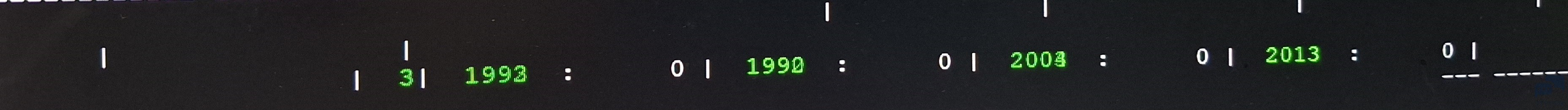

       房顶到传感器的距离,使用盒尺测量,大约2m,板子水平放置,实际开灯测试如图2和图3所示:
     图2
    图3

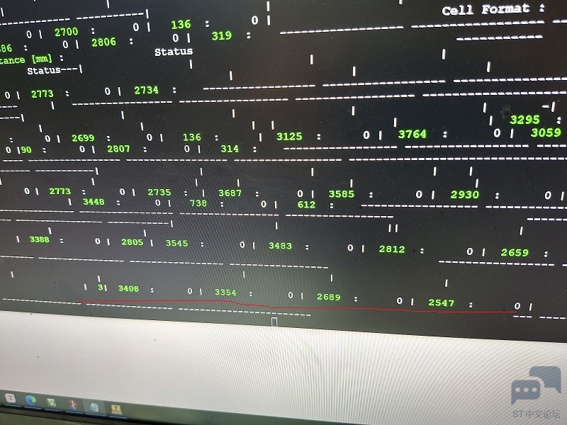

      关灯测试如图4:
     图4

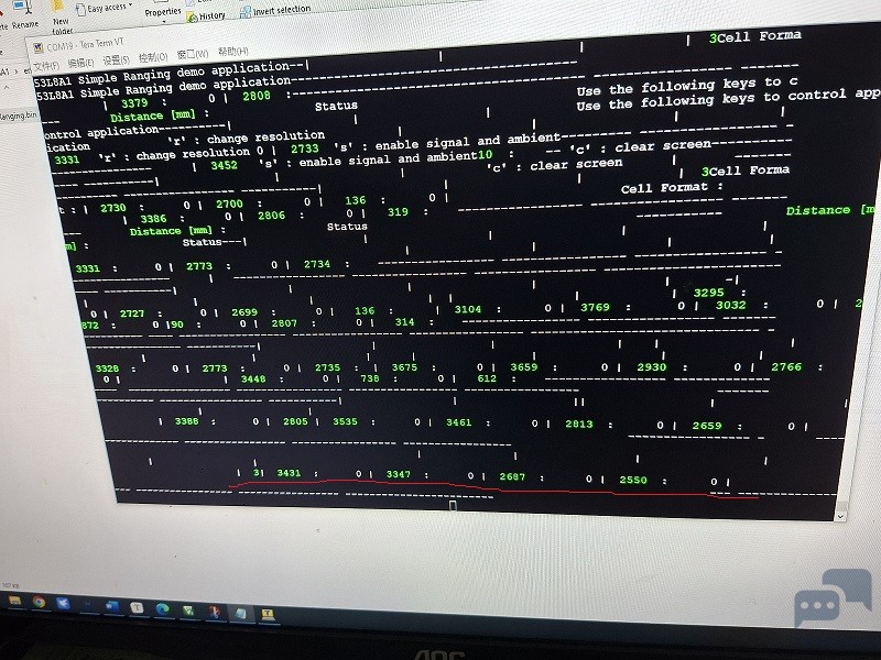

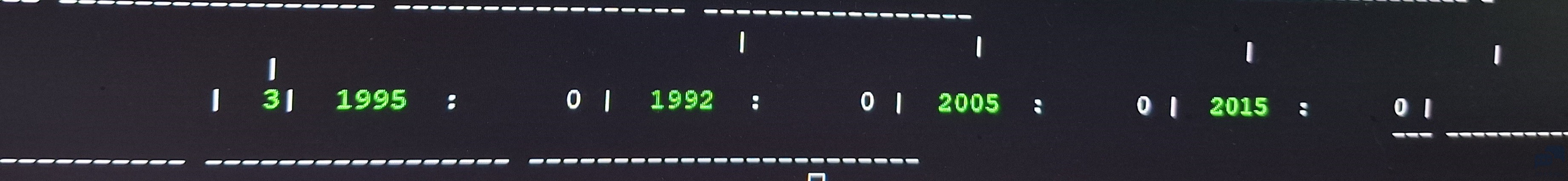

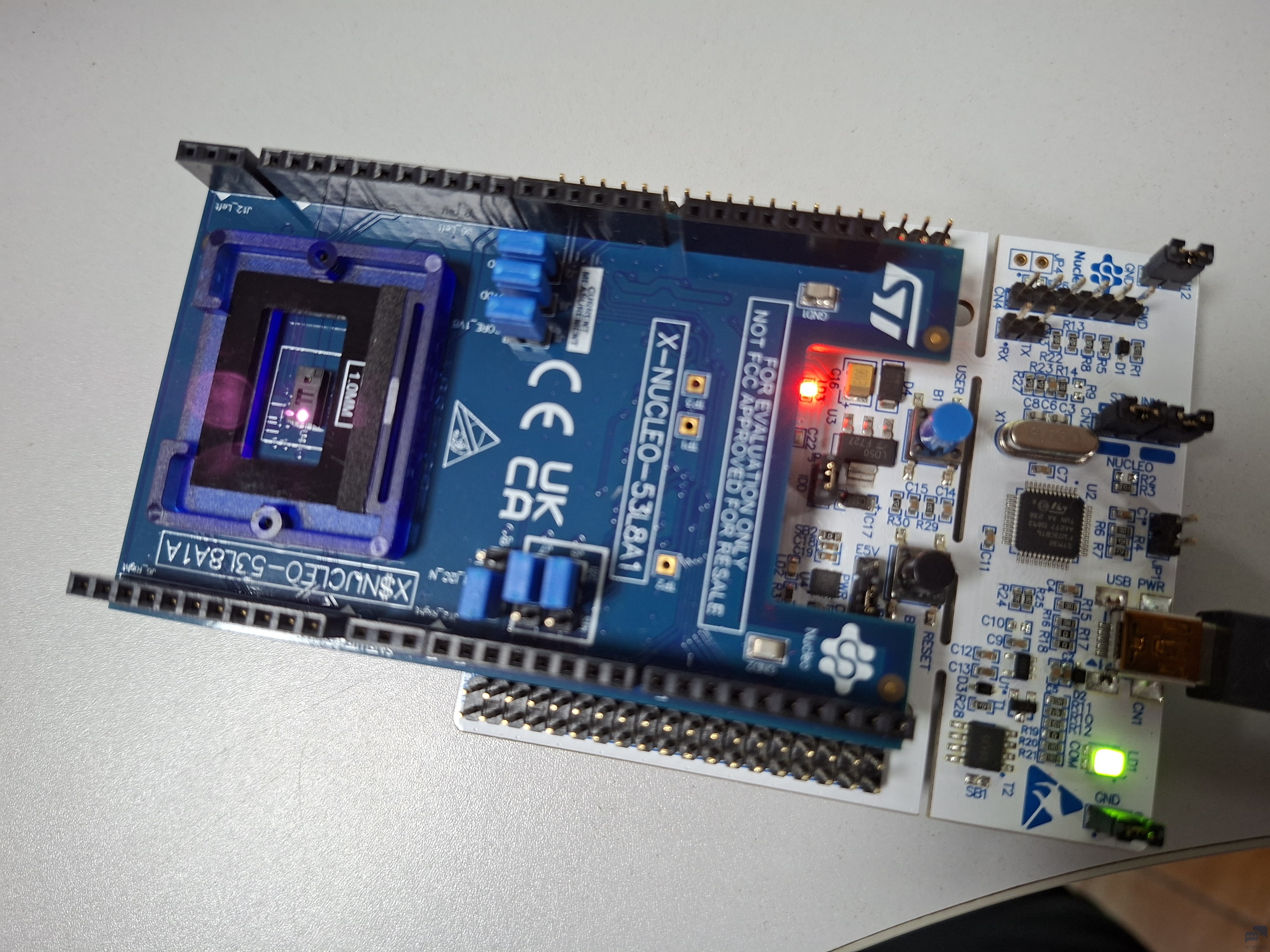

       办公室柜子距离传感器的距离,直线大约2.7m左右,竖直放置,实际开灯测试如图5和图6所示:
    图5
  图6
       关灯测试如图7所示:
  图7
       因为传感器有一个视场角,所以计算的距离基本一致,而且很稳定。最远距离能测到3.8m,办公室比较小,这是在办公室里测到到最大距离了。
