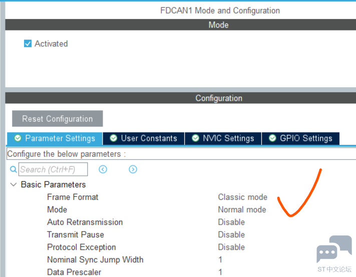

在CubeMX中配置FDCAN以兼容普通CAN,首先需要将帧格式设置为传统模式,并将模式设置为正常模式。接下来,需要配置与波特率和采样位置相关的四个时间参数,这些参数决定了CAN通信的速率。
FDCAN完全兼容传统CAN 2.0。你在使用cubemx配置时选择classic mode即可。
在STM32H7 CUBE库里也有相关例程,比方:
STM32Cube_FW_H7_V1.12.1\Projects\STM32H743I-EVAL\Examples\FDCAN\FDCAN_Classic_Frame_Networking
