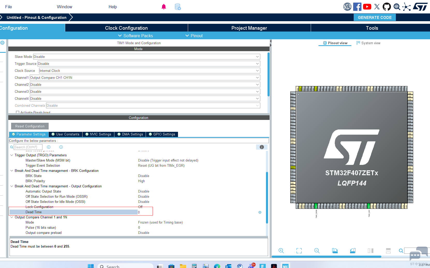

暂时还没用cubeMX,死区控制是哪个选项?
在下面的具体配置选项中就有。也可以参考,看看库例程和函数说明。
[attach]727667[/attach]
这个你要根据无刷电机的驱动方式来定:
如果是三相全桥驱动,就选择
PWM Generation CHx CHxN,即同时选择成互补关系的两个通道。
这时每相需要主PWM和互补PWM驱动上桥臂和下桥臂,便于实现死区保护和高效控制。
如果是半桥驱动/单端驱动的话,可以选择:PWM Generation CHx 或 PWM Generation CHxN;根据方便来选择任一通道即可。
