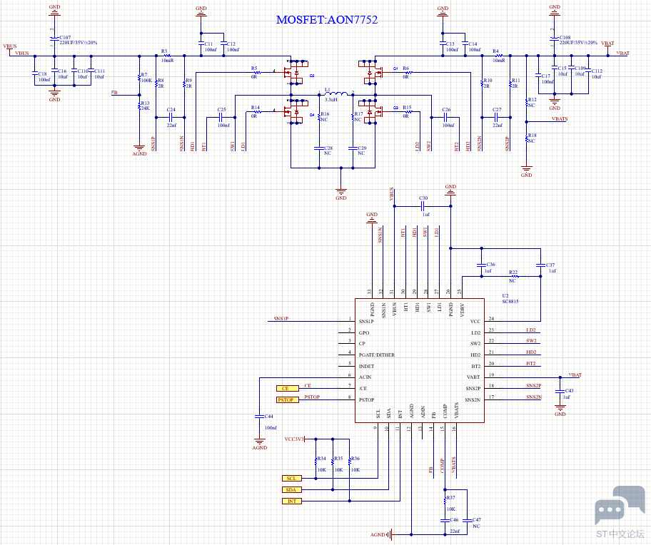

有没有大佬知道这个电路输出为什么只有1V多?按数据手册接的,设置外部输出,输出值也不对

可以仔细 排查一下 mos管 有没有 接反?有没有完全导通?

MOS管没接反,空缺的电阻也加上了,但是输出值从23V到2V跳变,非常不稳定,输出电容(耐压35V)发热特别严重
