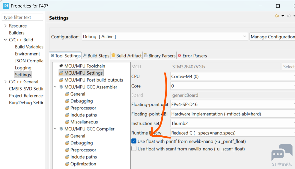

我在 STM32H743 + Azure RTOS 的应用中使用 sprintf 时该函数第一次将浮点数转换为字符串时完全正常,但第二次及之后调用时,小数点位置会出现乱码字符,数字本身却显示正常。
乱码会持续出现在后续所有调用 sprintf 的地方,且乱码内容固定不变,仅在浮点数有小数位时出现。
例如:第一次printf输出:MCU Bat : 3.15 V(正常)
第二次printf输出:MCU Bat : 3"KOq@=xZ15 V(小数点变成乱码)
格式字符串为:MCU Bat : %.2f V\r 修改格式字符串无法解决问题,程序不会进入硬件错误,也不会崩溃。

xmshao 回答时间:昨天 09:54
你看看这里勾选没有。
