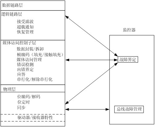

* J4 T) c7 {: J: g% p为了使设计透明和执行灵活,遵循ISO/OSI标准模型,CAN分为数据链路层(包括逻辑链路层LLC和媒体访问控制层MAC)和物理层,在CAN技术规范2.0A的版本中,数据链路层的LLC和MAC子层的服务和功能被描述为“目标层”和“传输层”。如图2-1为CAN的分层结构和功能示意图。' j/ c. e% r, O8 N& M0 a
逻辑链路子层LLC子层的主要功能是报文滤波、超载通知和恢复管理。$ ?0 g. `6 ^+ _5 z
媒体访问控制子层MAC子层的功能主要是传送规则,以及控制帧结构、执行仲裁、错误检测、出错标定和故障界定。MAC子层也要确定为开始一次新的发送,总线是否开放或者是否马上开始接收,位定时也是MAC子层的一部分。物理层的功能是有关全部电气特性不同的节点间位的实际传送。$ b* b$ d/ W9 ]
$ ]) }* u4 l6 v. Q$ p3 u8 \/ H
# \! w( Q, S/ y8 @3 \; m3 p
图1 CAN的分层结构和功能

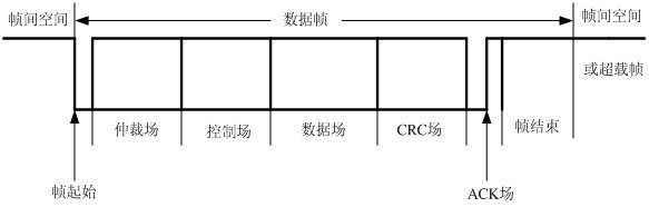

. D4 W/ W+ G6 b! B0 w" p数据帧由7个不同的位场组成,即帧起始、仲裁场、控制场、数据场、CRC场、应答场和帧结束,数据长度可为0。CAN技术规范2.0B数据帧的组成如图2所示。; z0 F0 i3 m; ^( p% V
/ \5 `$ G+ c5 a! W4 x' I
# r, E% l6 [6 |
, ^& z+ J. O. |, N0 S1 \. O! y
图2 数据帧的组成

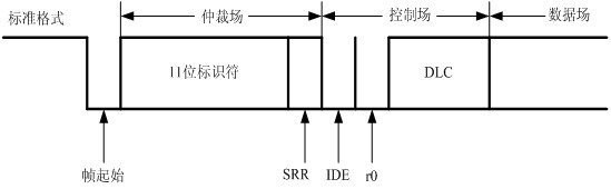

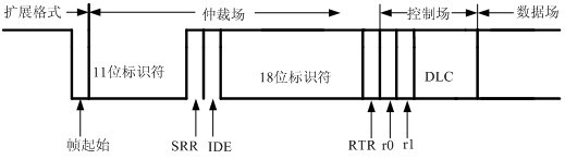

在CAN技术规范2.0B中存在两种不同的帧格式,其主要区别在于标识符的长度,具有11位标识符的帧称为标准帧,而包括29位标识符的称为扩展帧。标准格式和扩展格式的数据帧结构如图3、图4所示。SRR:替代远程请求,IDE:标识位扩展位,RTR:远程发送请求位。3 a) L1 ~3 R, \9 X) \
$ ?5 T9 y: x; ?3 j% s
9 z$ }- y  p- |9 }4 J7 u0 x
图3标准格式的数据帧
. b, O& t0 f: g1 M' Z; U. ?3 K" R# z, R! V6 k
1 D( s5 O* z* c) d
+ E: L! A, l3 g/ v5 l0 x
图4 扩展格式的数据帧

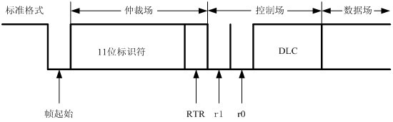

对于CAN技术规范2.0A,标识符的长度为11位,这些位一从高位到低位的顺序发送,最低位为ID.0,其中最高7位不能全为隐性。如图2-7为CAN技术规范2.0A数据帧格式。RTR位在数据帧中必须为显性,而在远程帧中必须为隐性对于CAN技术规范2.0A,标识符的长度为11位,这些位一从高位到低位的顺序发送,最低位为ID.0,其中最高7位不能全为隐性。RTR位在数据帧中必须为显性,而在远程帧中必须为隐性。$ M0 ~9 V1 D4 i& j  e( J( [1 U
7 T) G% K5 c5 L) \$ D  c4 F& H' e/ m2 B8 K) t  ]: x
( W& _8 s( K  L9 I4 s! M0 F; ~
图6 CAN技术规范2.0A数据帧

对于CAN技术规范2.0B,标准格式和扩展格式的仲裁场不同,在标准格式中,11位标识符和远程发送请求位RTR组成,标识符位为ID.28--ID.18;RTR位在数据帧中必须为显性,而在远程帧中必须为隐性。& P# C) \$ T+ n" ^7 W$ x9 O
为区别标准格式和扩展格式,将CAN技术规范2.0A中的r1改记为IDE位。对于CAN技术规范2.0B,在扩展格式中,仲裁场:29位标识符ID.28--ID.0;替代远程请求SRR位(隐性位);标识位扩展位IDE(隐性位);远程发送请求位RTR。' t0 p+ o; Y( k2 ?
SRR的全称是替代远程请求位[7](Substitute Remote Request BIT),SRR是一隐性位。它在扩展格式的标准帧RTR位上被发送,并代替标准帧的RTR位。因此,如果扩展帧的基本ID和标准帧的识别符相同,标准帧与扩展帧的冲突是通过标准帧优先于扩展帧这一途径得以解决的。
/ A; a% m, d% U5 e9 PIDE的全称是“识别符扩展位(Identifier Extension Bit)”,对于扩展格式,IDE位属于仲裁场;对于标准格式,IDE位属于控制场。标准格式里的IDE位为显性,而扩展格式里的IDE位为隐性。通过判别SRR和IDE是否均为隐性识别为扩展格式,而不是标准格式的数据帧或远程帧。
