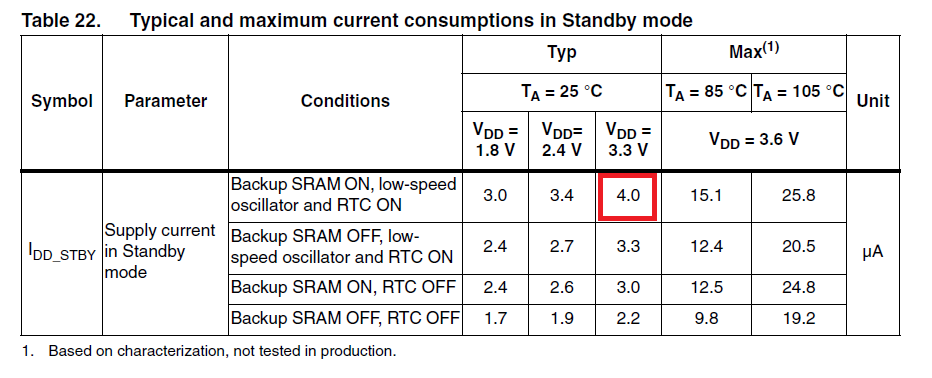

现在要用一个STM32F205XX 做一个方案:驱动一个小尺寸LCD显示屏 + touch 功能,LCD显示屏要常亮显示时间,也就是说每秒要刷新一下时间,先不考虑LCD和touch的耗电,先只考虑STM32F205的耗电,
请问,STM32F205XX如何做才能达到平均200uA功耗的要求。
我的想法是让STM32F205XX进入Standby Mode,然后,RTC的秒中断或者Touch的GPIO中断都可以唤醒STM32F205XX去刷新LCD屏的时间或者去处理touch事件,处理完后马上再进入Standby Mode,如此反复1秒唤醒一次,Standby一次
