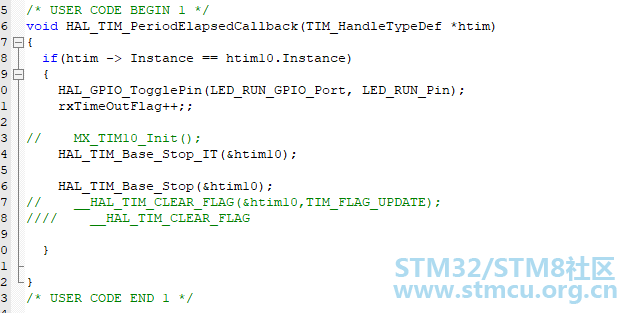

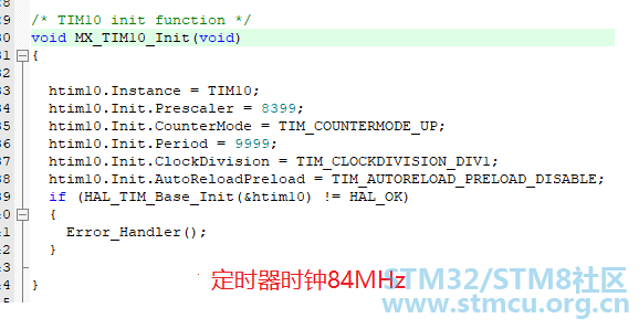

4、但是现在发现提前关闭Tiimer及中断后,Timer的CNT寄存器仍在不停的计数,导致下次任务时,计时错误,故不能正确的判断任务执行。
在HAL环境中,关闭Timer及中断后,怎么关闭CNT计数,及怎么清零CNT,翻了半天的库也没找到相关代码。

wenyangzeng 回答时间:2020-5-28 15:27:09
在定时器中断里要关闭定时器好像有点困难,应该设置一个标志位,在主循环中判断标志位置位时关闭定时器并清零计数器。

jyl_518 回答时间:2020-5-28 16:31:20
wenyangzeng 发表于 2020-5-28 15:27
在定时器中断里要关闭定时器好像有点困难,应该设置一个标志位,在主循环中判断标志位置位时关闭定时器并清 ...
按您的思路,
我把定时器中断回调函数中的 “ 关Timer 关中断代码删了”
然后在外部  “ 关Timer 关中断”
Tmer居然真的停止了,并且CNT不再计数(未自动置零)
虽然这样可行了,但Timer中断后,不但要回调,还要在外部循环中关闭Timer,感觉定时准确性会大打折扣,
