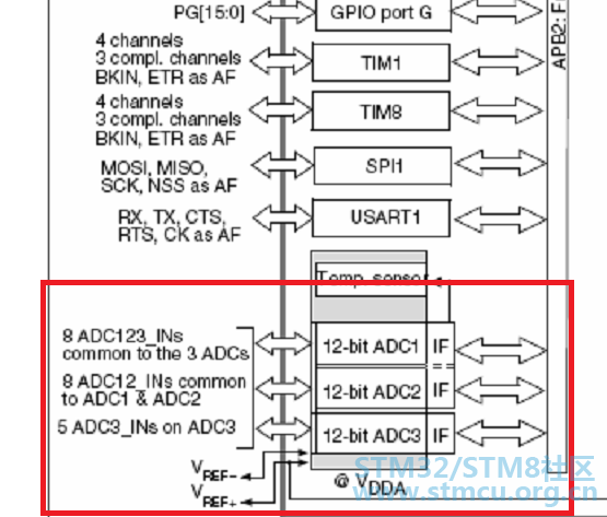

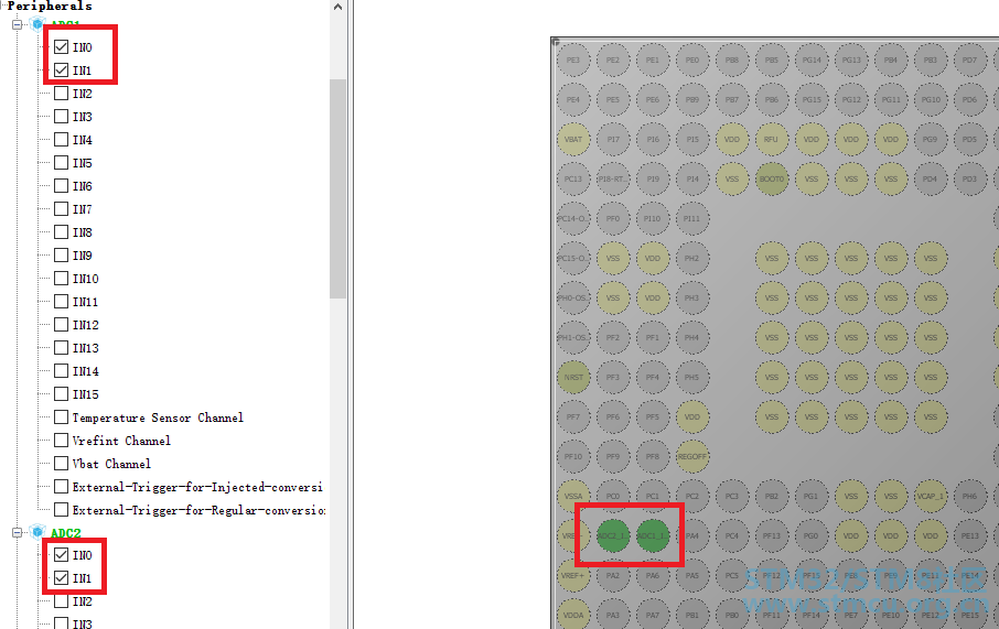

wenyangzeng 回答时间:2019-5-5 12:51:36
ADC1和ADC2内部引脚是共用连接的

你好,能再说的明白一点吗?我没理解,谢谢!
wenyangzeng 回答时间:2019-5-5 14:36:04
