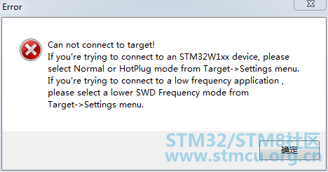

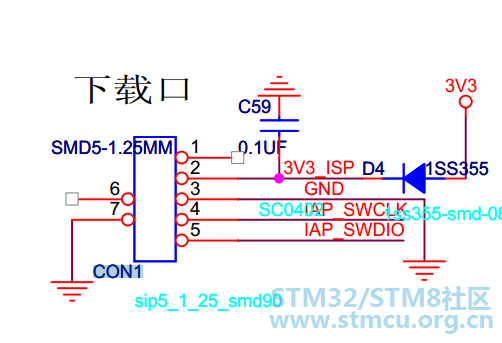

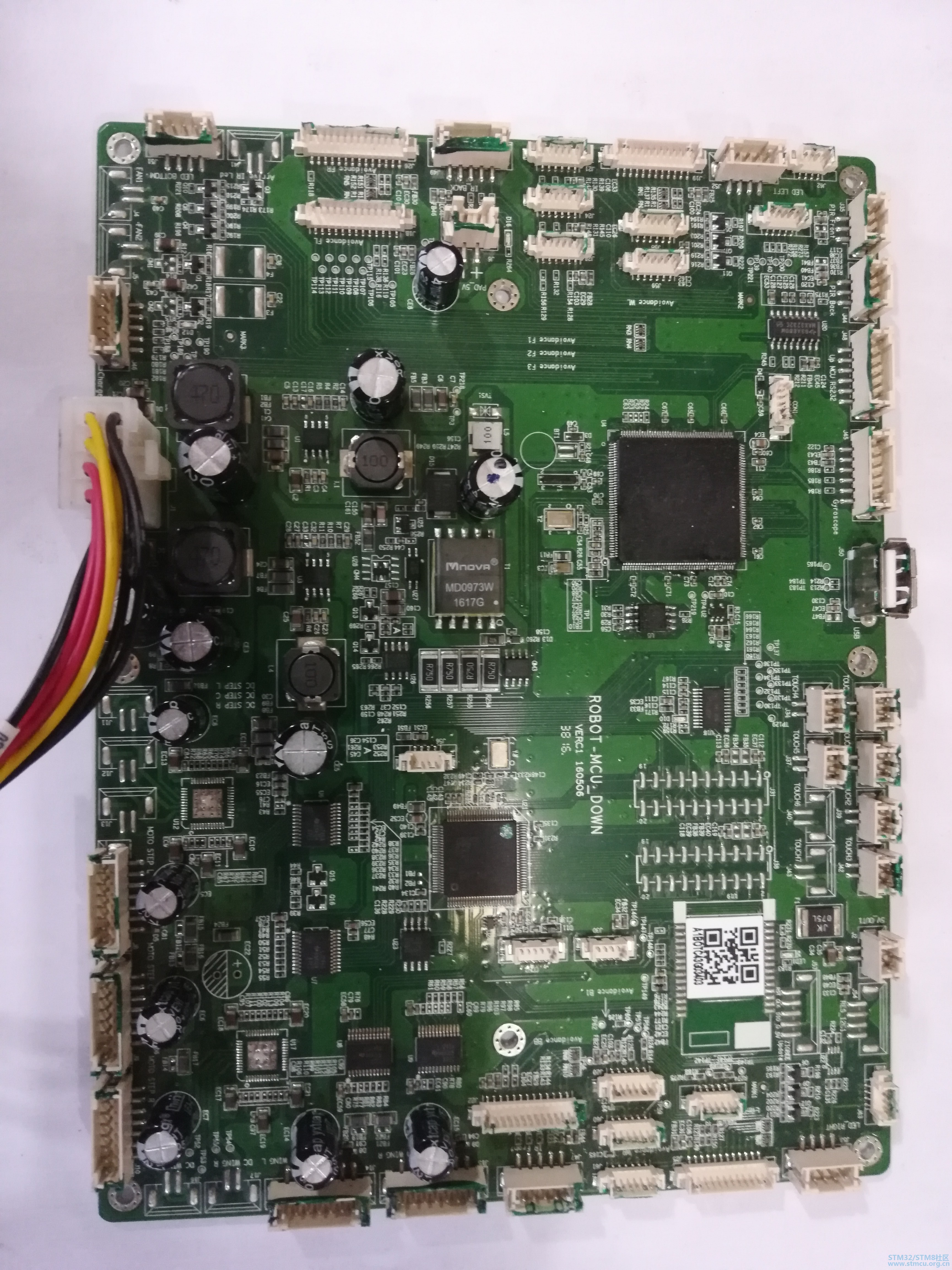

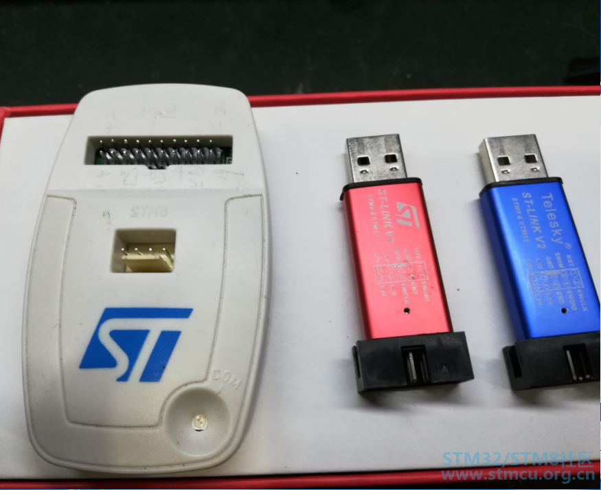

VYYV])P)T08YT$SNZI`QV7U.png QQ图片20190109175148.jpg QQ截图20190109175828.png 按网上查的,试了很久,都下载不了程序。请问谁有SMT32F207的下载程序软件和驱动、下载方法、还有ST-link/V2连主板的方法维修新手求帮助,
11.png 222.png 这种情况是哪里出问题了,谢谢

这样看你主板是否有供电,你烧录时主板要上电,没电是不能下载的,请检查下

NRST最好也接上

qq1325503305 回答时间:2019-1-10 10:32:33
主板是通电的,有电,

找到JTDMS和JTCLK的引脚,在keil上设置下载模式为SW模式。

建议你用ST的烧录软件读一下,如果还是提示连接不上就要检查这4个引脚。看到你接了个开关二极管,所以建议你用示波器量测SWDIO SWCLK的信号,看看幅值是否在范围内
