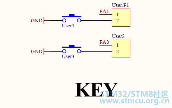

但令我不解的是,我不小心按了KEY_USER1按键后,中断也被触发了,并且直接从EXTI1这个中断开始执行(关键在于我并没有配置EXTI1的硬件输入中断,更别提配置KEY_USER1作为EXTI1的中断源了),如下:

因为两个按键 分别对应 PA0 和 PA1 , 问题焦点也在他们可以作为中断源的EXTI0 和 EXTI1 上,我在想,是不是和按键的PA0  PA1 与 EXTI0 EXTI1 有关系的原因。

显然问题就在EXTI 1上,我没有配置它的外部硬件中断,却可以通过KEY_USER1(PA1)实现它的中断。
按键电路图
按键电路图

谢谢您,我明白了,参考手册里的寄存器写明了Reset Value 是0x0000,也就是缺省为选择了PA0~PA3为中断输入源,而恰好两个按键的PA0和PA1都在其中,因此有没有SYSCFG_EXTILine和前面对GPIOA的配置,效果都是一样的。谢谢您!
