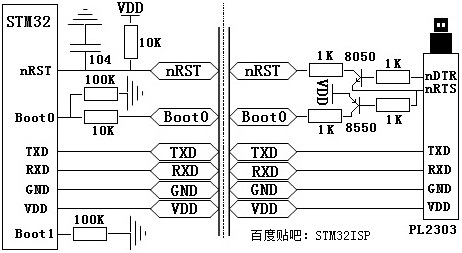

wenshijian 回答时间:2013-9-12 11:01:32
RE:STM32F207内部FLASH指定扇区烧写文件?
不是的。ISP模式是指把BOOT1拉高,复位之后通过串口1来操作FLASH内容,这是直接使用内置的BOOTLOAD来写FLASH,其实就是ISP的一个过程。请仔细阅读ST官方的ISP相关协议。

其实使用ISP方式的话会比较适合公司生产的,因为生产和研发是两回事,你不能指望生产的知道怎么用JTAG。
如果楼主会VBVC之类的编程,完全可以在串口通信的基础上做一些二次开发。就写一个简单的FLASH烧录程序,直接执行ISP的某几条指令就可以实现FLASH查写读操作。
JTAG 和H-JTAG由于是高度开发的产品,没有办法实现二次开发喽。而且你也不能让生产线的人来操作FLASH地址吧?万一出错了也不好判断处理,他们会罢工的。
ISP读写FLASH的过程,在百度贴吧有详细说明:https://tieba.baidu.com/f?kw=stm32isp&from=prin
