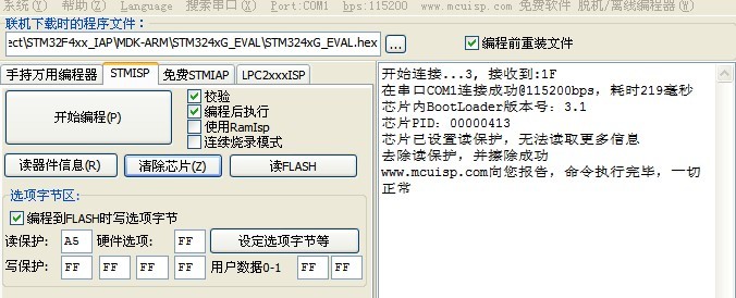

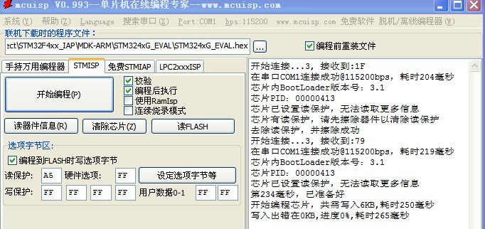

在ISP下载出现的情况如图:
擦除成功:
下载不成功:

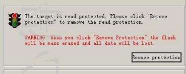

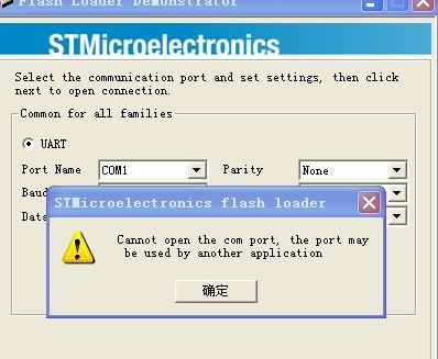

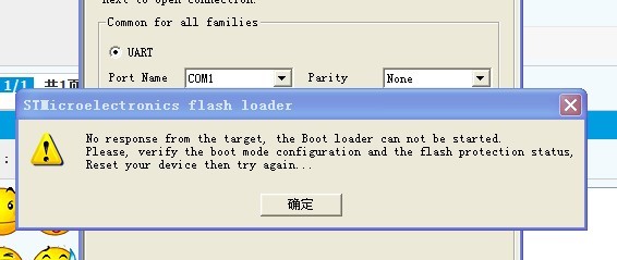

2.用官方的flash loader:
一会儿是这个
一会儿是这个

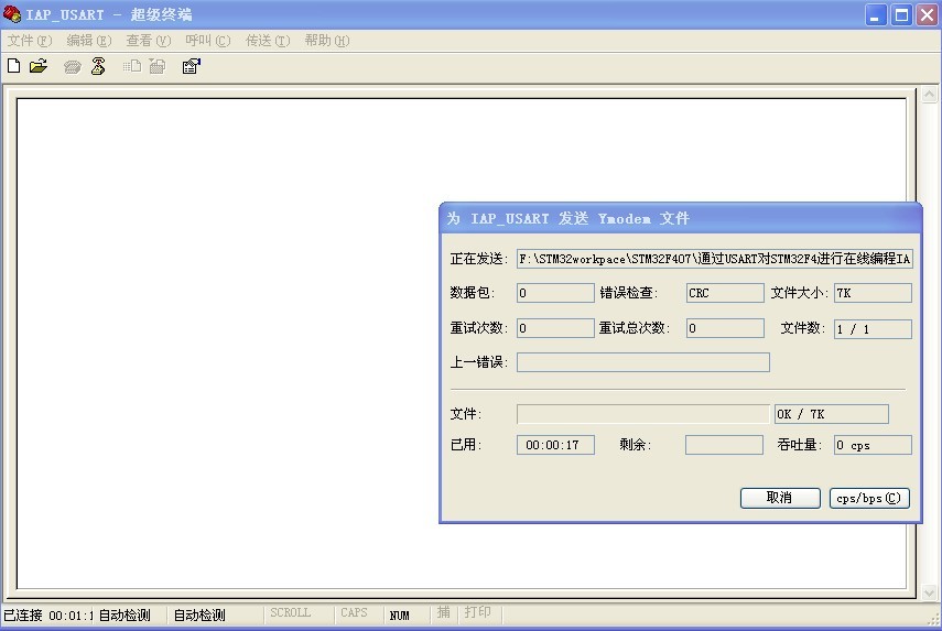

3.同样boot0=1,boot1=0; 一下是IAP方式超级终端
都没反应。

 用flash loader还会出现

请问用的是USB转串口吗?这个好像是串口不能连接,如果是USB转串口建议重新装一下USB驱动。
Lin_811 回答时间:2013-10-12 09:33:28
回复:新买STM32F407VGT6关于IAP和ISP问题
回复第 9 楼 于2013-10-12 09:07:28发表:
我是直接通过232接电脑串口。没有通过USB。

官方的flash loader已经发现器件,证明连接没问题,只要把保护去除就能写了,第二次连接不上多复位几次,有时候连接不上很正常。还有你IAP控制界面都没出现,怎么能有反应呢。还有IAP跟正常启动的选择是一样的,跟ISP不一样,进入IAP是需要条件出发的,比如按键,后备寄存器等等
