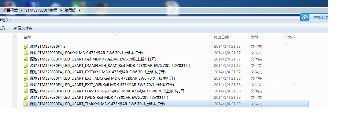

12月中旬给ST的代理打电话,了解到STM32F030的价格在今年一季度后可以做到广告中的价格(0.32刀)在这之前玩转这个F0系列钱途无量,so就根据参考ST提供的例程改编几个程序,自己添加了几个程序挺有代表性的(使用开发环境Keil MDK 473或IAR EW6.70以上版本打开,满足你的各种口味),可以拿了评估下,也是最最常用的程序。

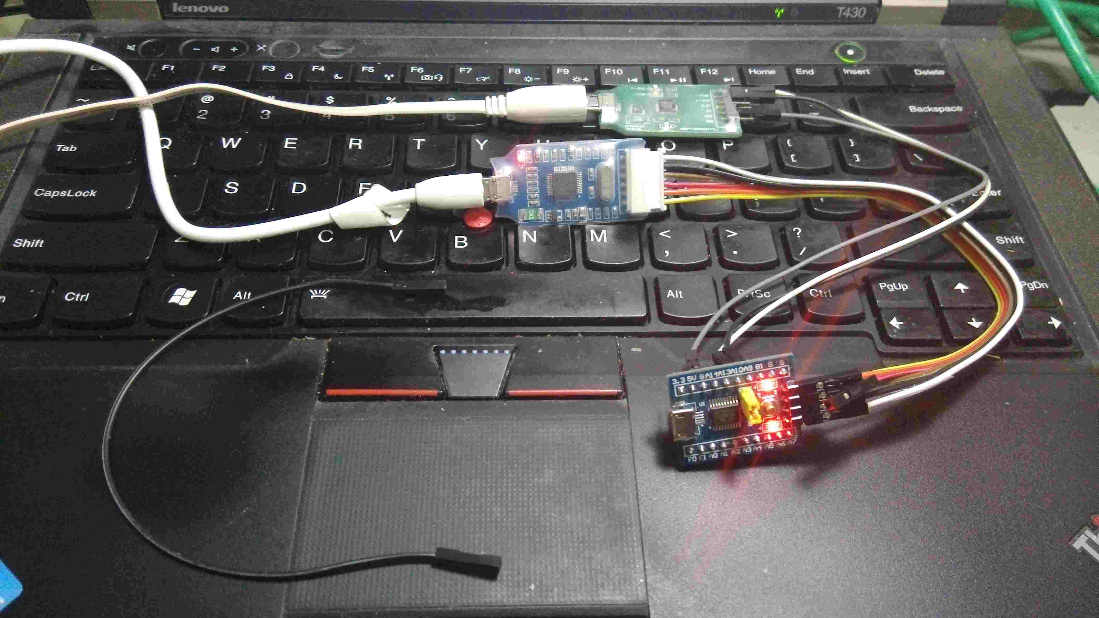

硬件组成(穷屌丝类型):
核心板:就是最简单最小系统(带8MHZ晶振,电源指示LED),有个LED练到B1上ps:这个LED肩负着验证程序的重任,你懂
调试器:我用的是ST-Link  v2  SWD模式(PS:只能这个模式,JTAG要被淘汰的节奏)J-Link也可以调试(我用J-Link  OB测试过木有问题)我使用调试器直接供电
串口:如果你测试最好准备个,我用了USB转串口(CP2102, 这个比较稳定相比PL2303)因为要与PC交互信息嘛PA9-rxd  pa10-txd
三根杜邦线:连接USB转串口模块
另外一根杜邦线:EXIT  ADC  _WFI会用到
软件组成(高富帅类型):Keil MDK 501或IAR EW6.70  串口调试程序(随便找了个)
源地STM32F030F4_LED(Keil MDK 473或IAR EW6.70以上版本打开).rar (2.88 MB, 下载次数: 3077)
