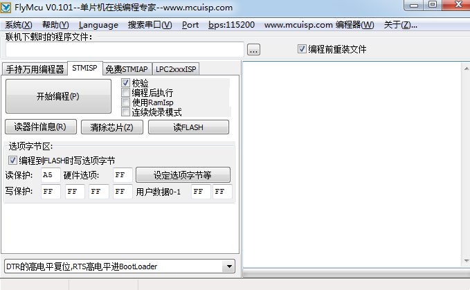

现在一般都是用仿真器下载。如果用串口下载,需要用到第三方软件,比如FLYMCU。
还有BOOT0和BOOT1要设置好。其中BOOT1在选项配置字节里面,没有外部引脚。

FLYMCU 可以下载

flymcu、mcuisp都可以吧
