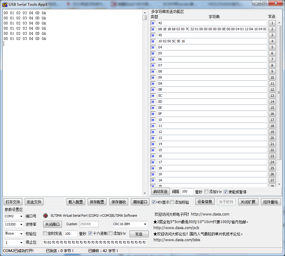

STM32的USB中断是1ms执行一次,ST官方的代码并不立即将收到的数据发往USB主机,而是定义了一个接收缓冲,接收缓冲的存在就是避免漏接字符,在回调函数中5ms发送一次数据到USB主机,这个时间间隔使得STM32有足够的时间向USB主机传输数据。RS485的情况需另行考虑。注意这是在STM32中实现超时自动添加换行字符,由于Windows并非实时系统,想要在Windows上位机中实现这个功能,那将是几乎是不可能完成的任务。

( Q4 }( e2 l; O* Y) @基于ST官方原版例程Virtual_COM_Port修改,添加智能换行功能4 l2 `1 D4 X6 G1 c; H  r0 a1 a  ~
下载地址:  STM32_USB-FS-Device_Lib_V4.0.0(智能换行).rar (5.65 MB, 下载次数: 6727)
