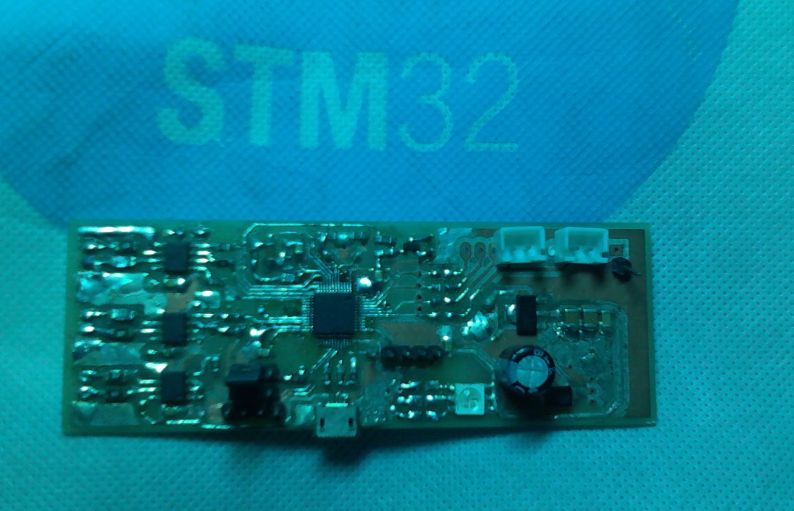

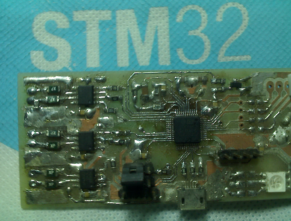

【原创】【MCU实战经验】+ 利用STM32F103实现的USB-TO-RS485模块产品,源代码及原理图。
wjandsq 提问时间:2014-4-16 16:50 /
部分关键源代码预览如下,原理图及手板样片随后。
