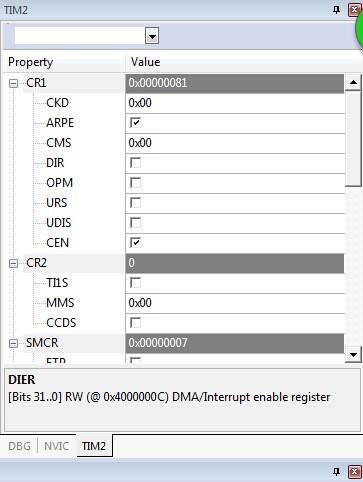

最近在使用STM32F407的定时器,遇到一个诡异的问题。
我用TIM2做PWM波形输出,用了一个OC脚。中断的配置是只有更新事件产生中断。
在每个更新事件产生时,UIF位由硬件置位,系统进入中断例程。那么问题来了,在UIF没有置位的时候
也能进中断例程吗?这个现象是偶尔产生,而且这个中断是紧跟在正常更新中断例程之后产生的!

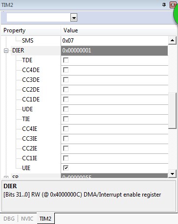

在中断使能寄存器里,我只使能了UIE位!而这个莫名其秒的中断,是怎么回事呢?!
下面是在进入那个中断时的寄存器截图:
只使能了 UIE

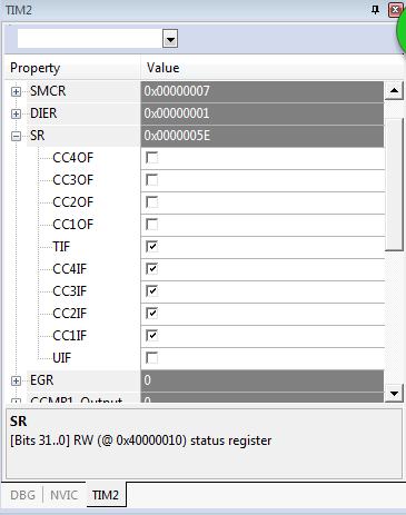

QQ图片20141213154911.png 注意进入中断后,UIF没有置位!!!!诡异!!!

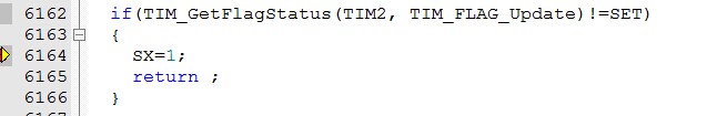

这是我加的监测程序,在中断例程的最前面,也没有检测UIF置位!
上面是中断时的寄存器截图
请各位大神以及STM32官方能给个说法!谢谢了!

废鱼 回答时间:2014-12-15 14:08:00
能不能发一下你的TIM配置。我看截图中TIF中断产生过。
废鱼 回答时间:2014-12-15 14:09:01
手册中写到It is set when the counter starts or stops when gated mode is selected.你是否设置了GATED模式?
james-351009 回答时间:2014-12-15 21:36:01
安 发表于 2014-12-15 14:09
手册中写到It is set when the counter starts or stops when gated mode is selected.你是否设置了GATED模 ...
没有设置GATED模式。相同配置下TIM3,TIM4没有此问题出现。
上图中的TIF是触发了,但我没有使能相应的中断位,DIER中可以看到。
废鱼 回答时间:2014-12-16 08:49:59
你的配置发一下吧。你可以测试一下是不是开始和停止的时候都会进入中断?楼主描述的现象和手册说的差不多。

你的配置发一下吧。你可以测试一下是不是开始和停止的时候都会进入中断?楼主描述的现象和手册说的差不多 ...
谢谢你的回复 ,配置在上面的图中都能看到的,你所关心的SMCR的值也有。
