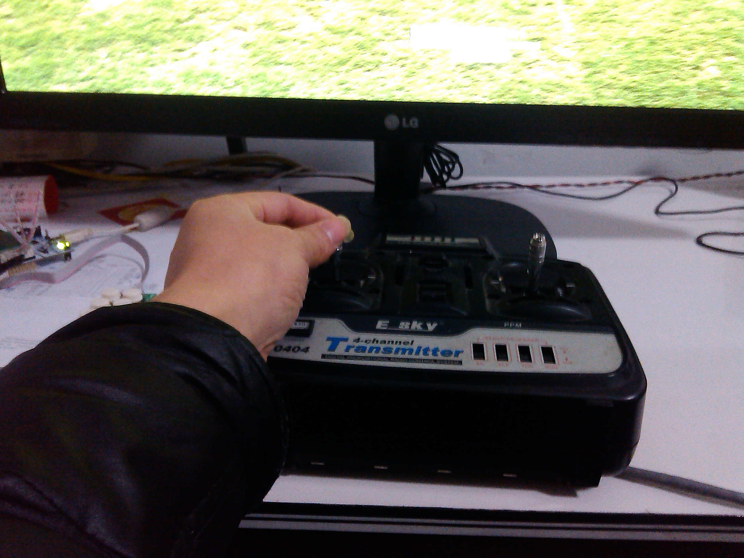

      在完成主方案前先完成一个附加方案,那就是飞行摇杆。我用闲置的航模控制器取其四个模拟轴(电位器),将位置信息转换为电压信号通过板子上的A0到A3输入072 MCU芯片通过内置的ADC进行转换,然后通过USB上传到电脑。

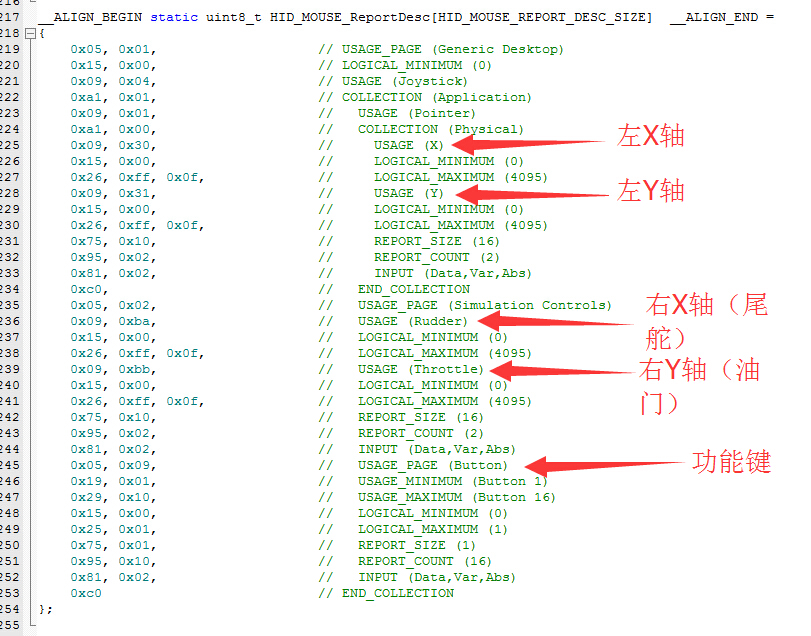

    首先对前面的HID报告描述符进行修改,如下:

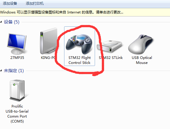

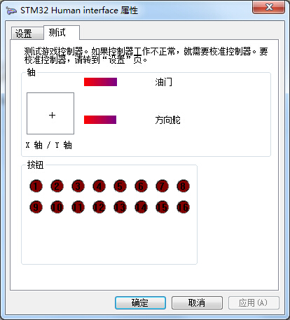

编译运行,电脑成功发现飞行摇杆:
然后测试各个轴是否正常
一切良好

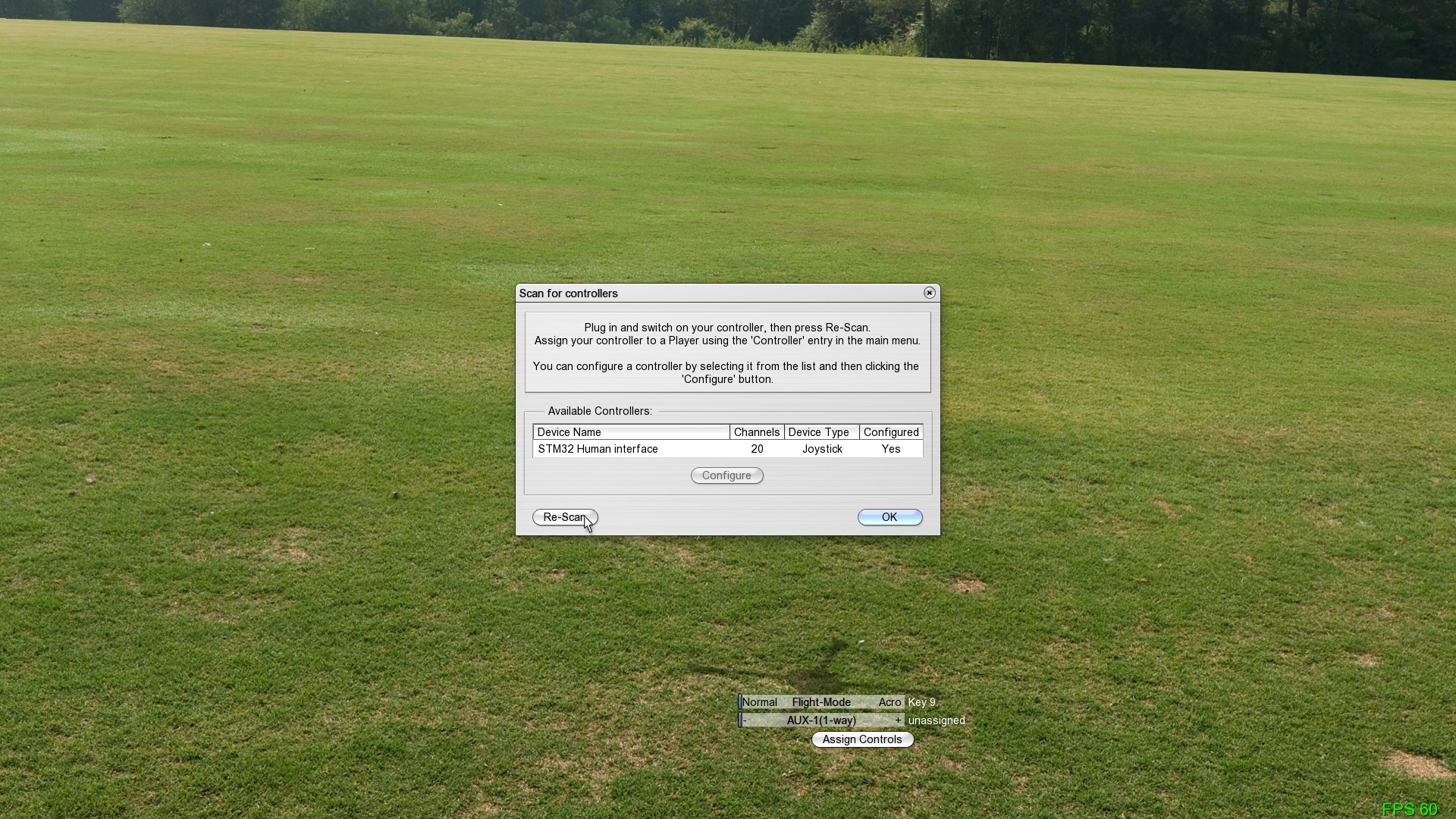

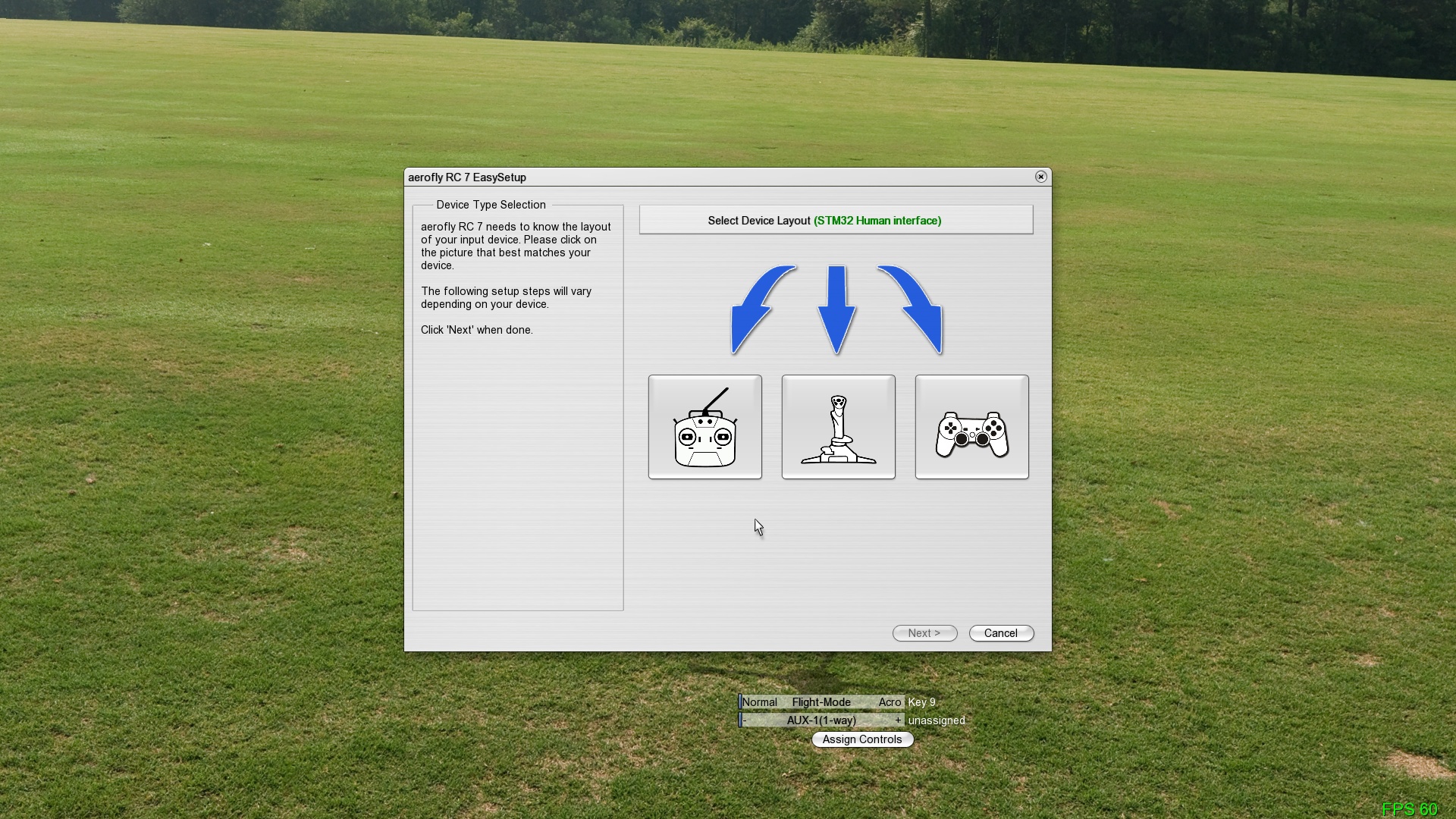

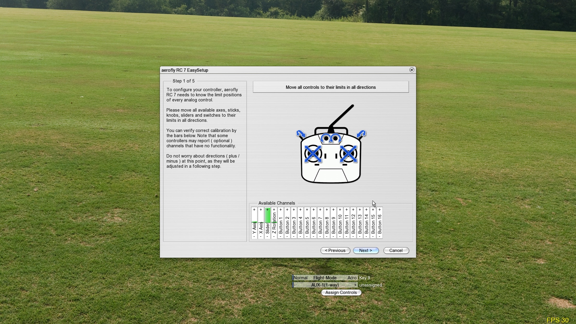

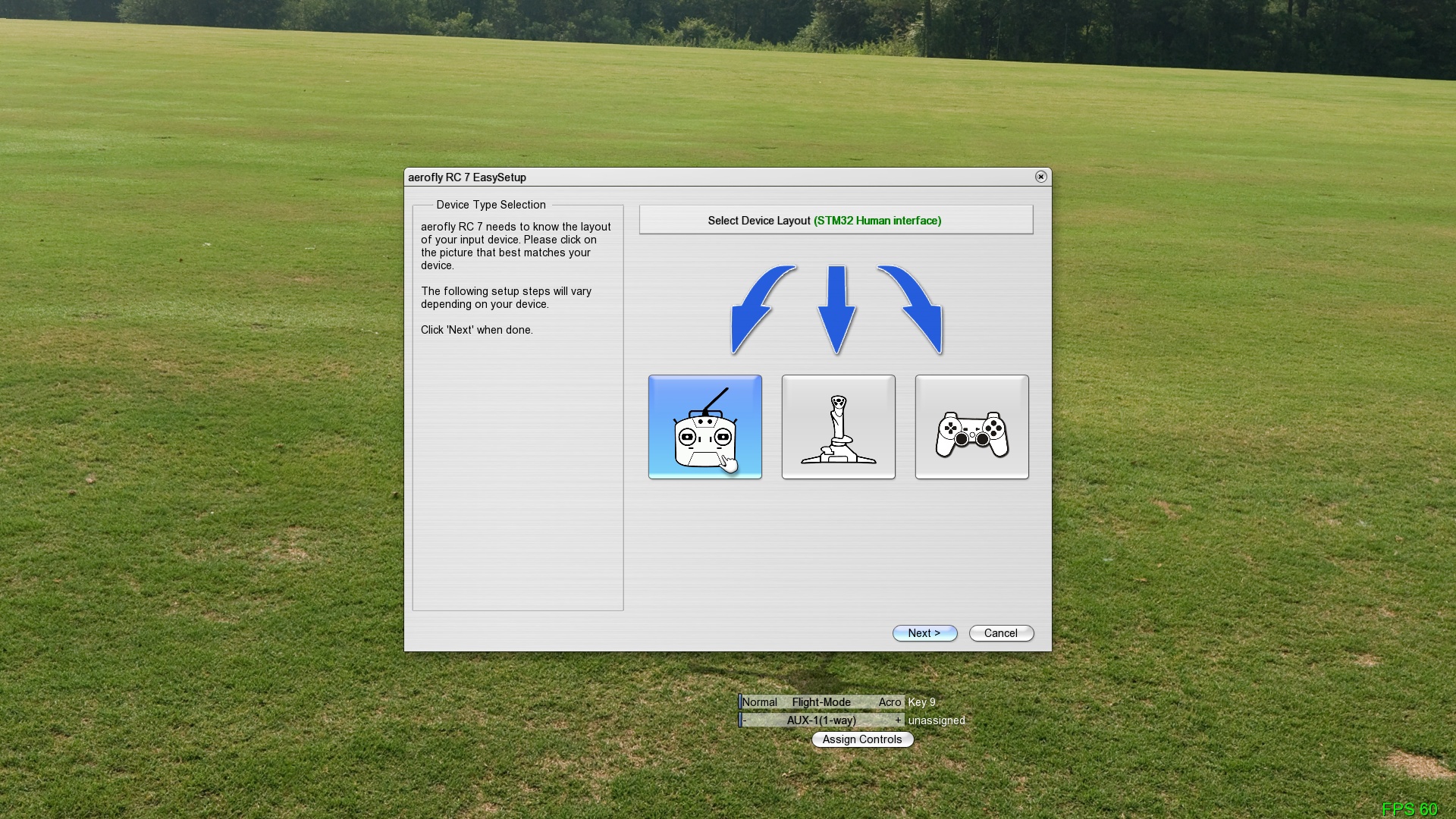

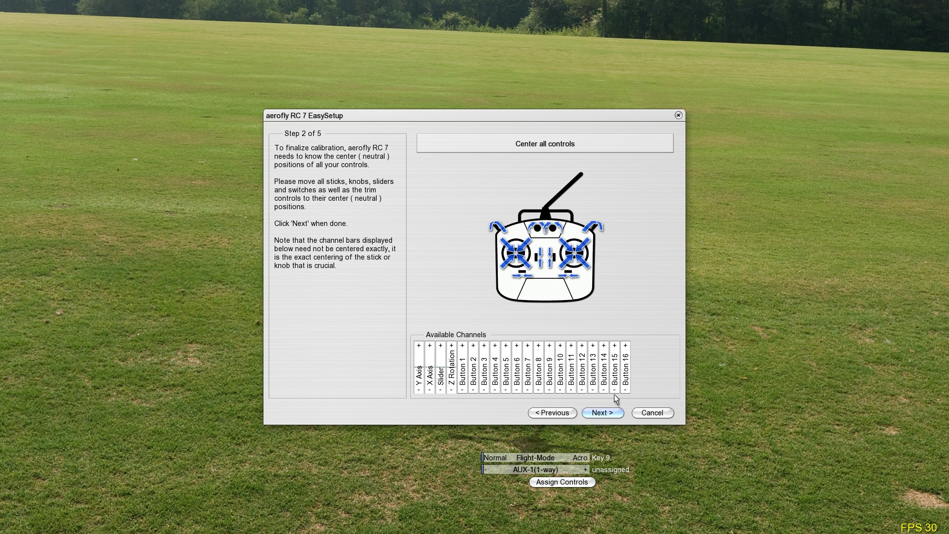

进去后首先进行摇杆设置
由于本身就是用航模控制器改的,当然选择第一种方式
然后测试各轴
接下来调整零点

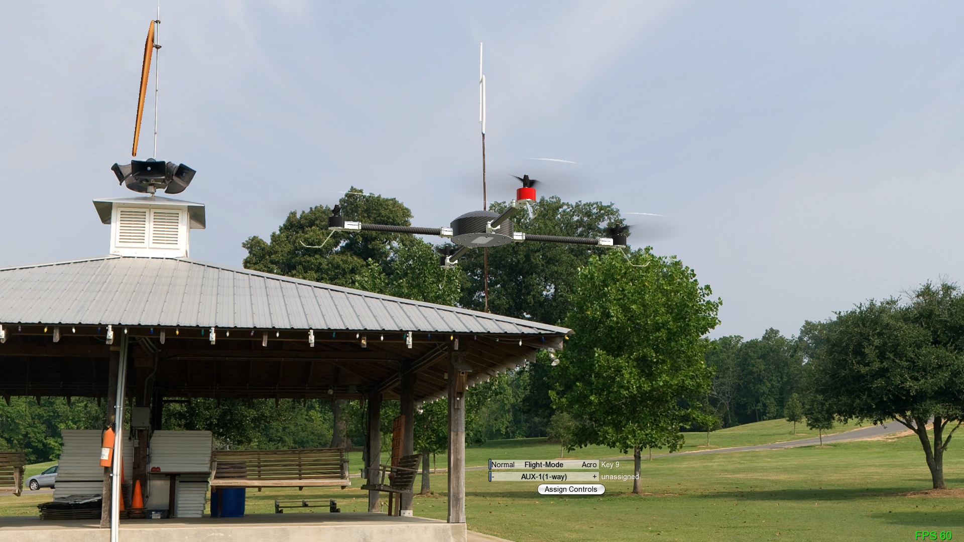

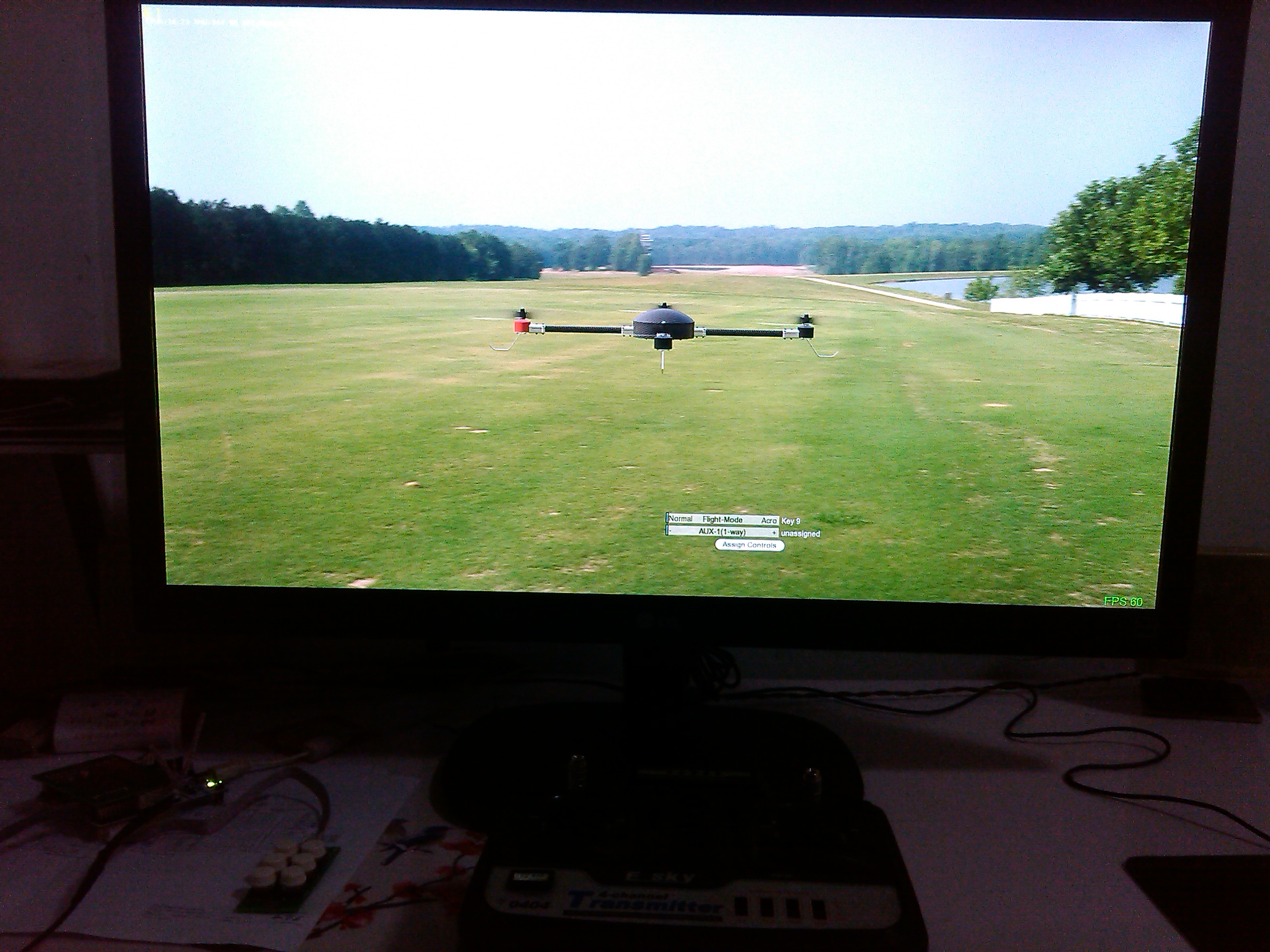

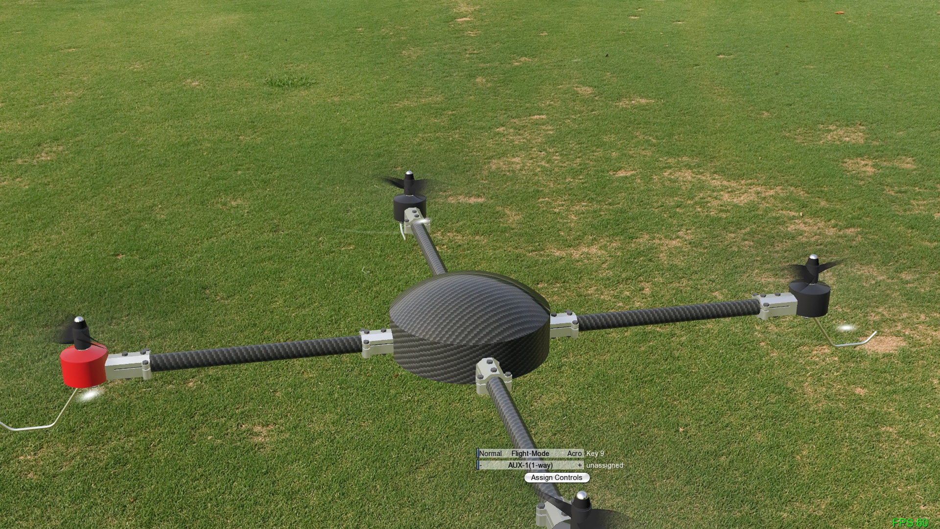

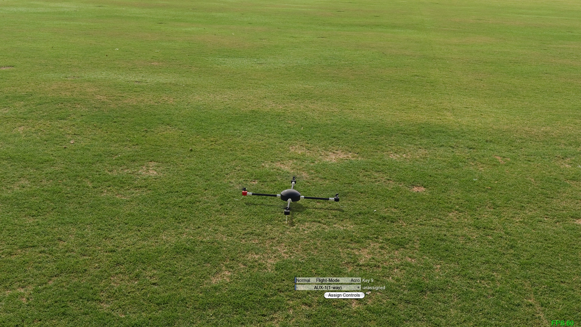

OK搞定,先来个时下热门的四轴飞行器吧
飞过来看看
很好操控
不错的四轴

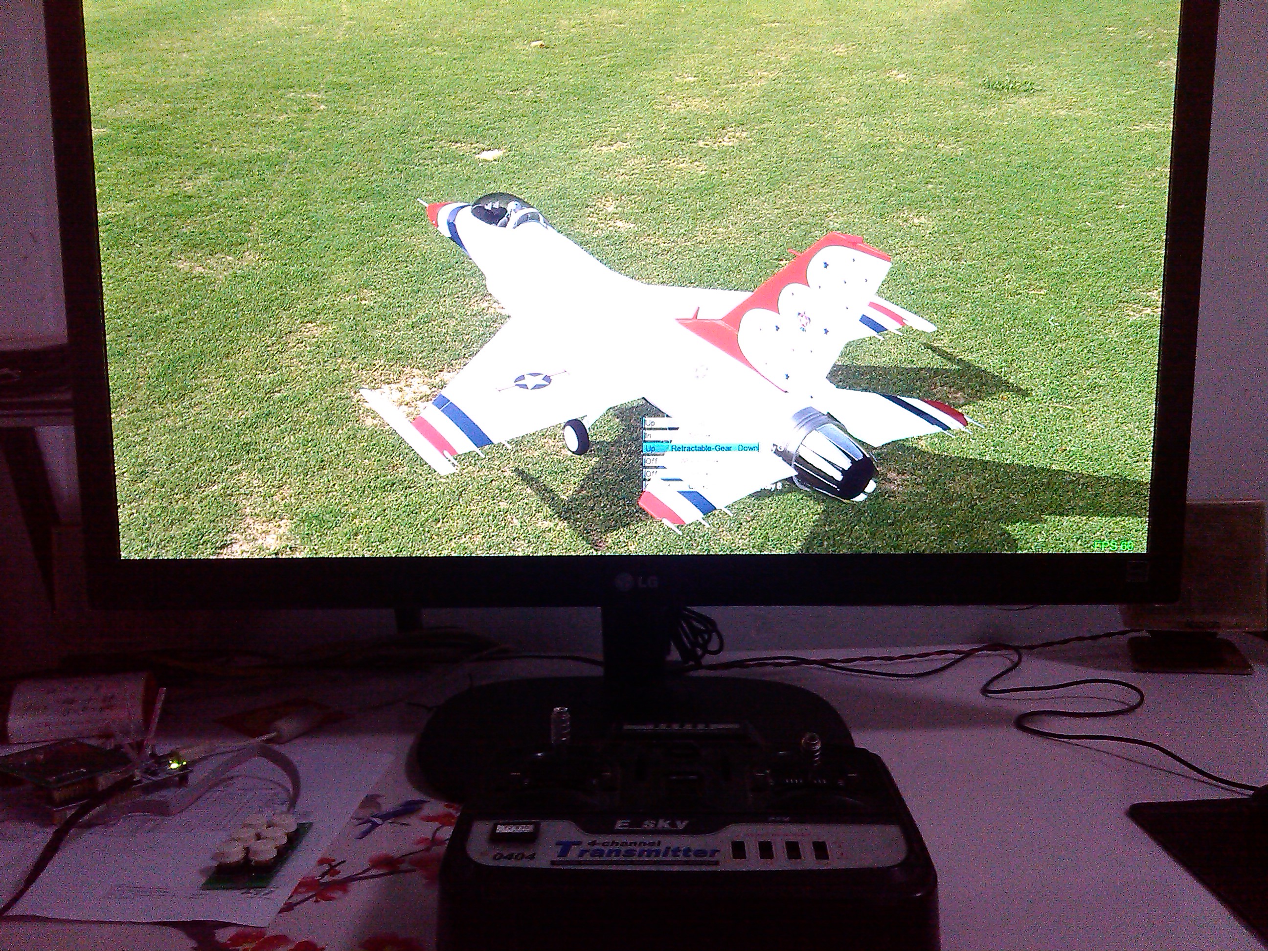

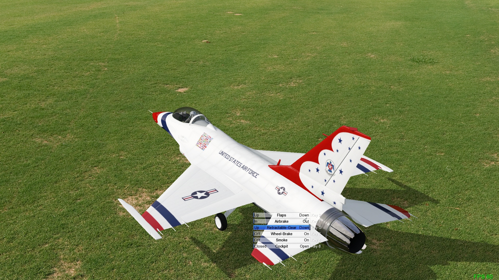

来个F16吧,速度不错

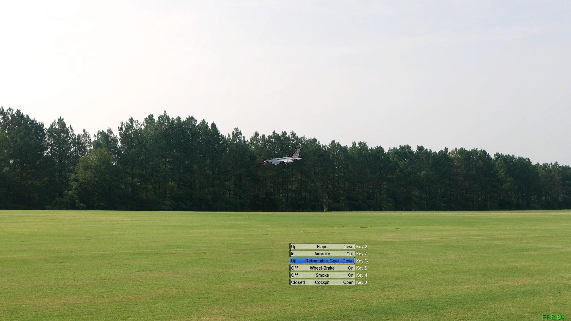

起飞

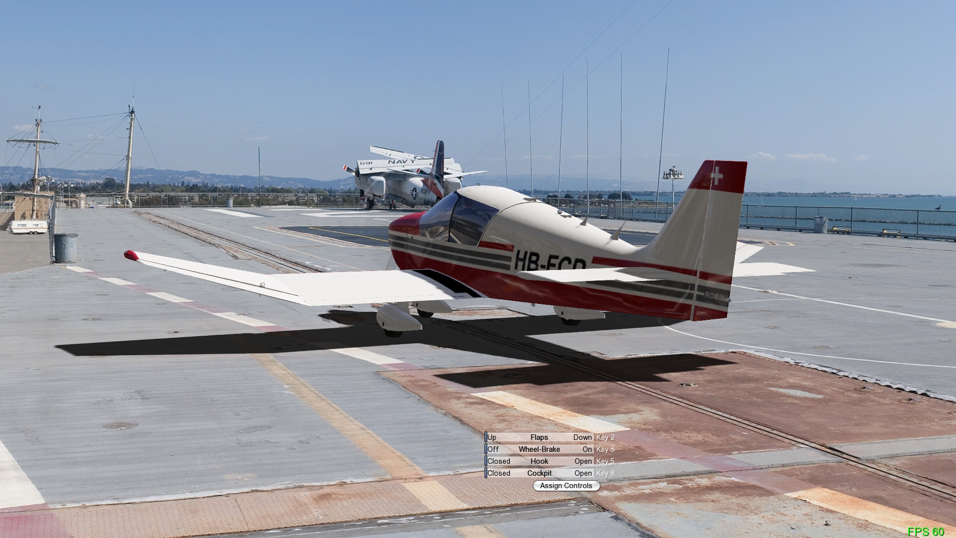

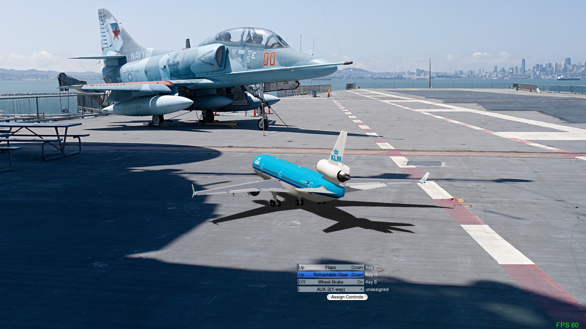

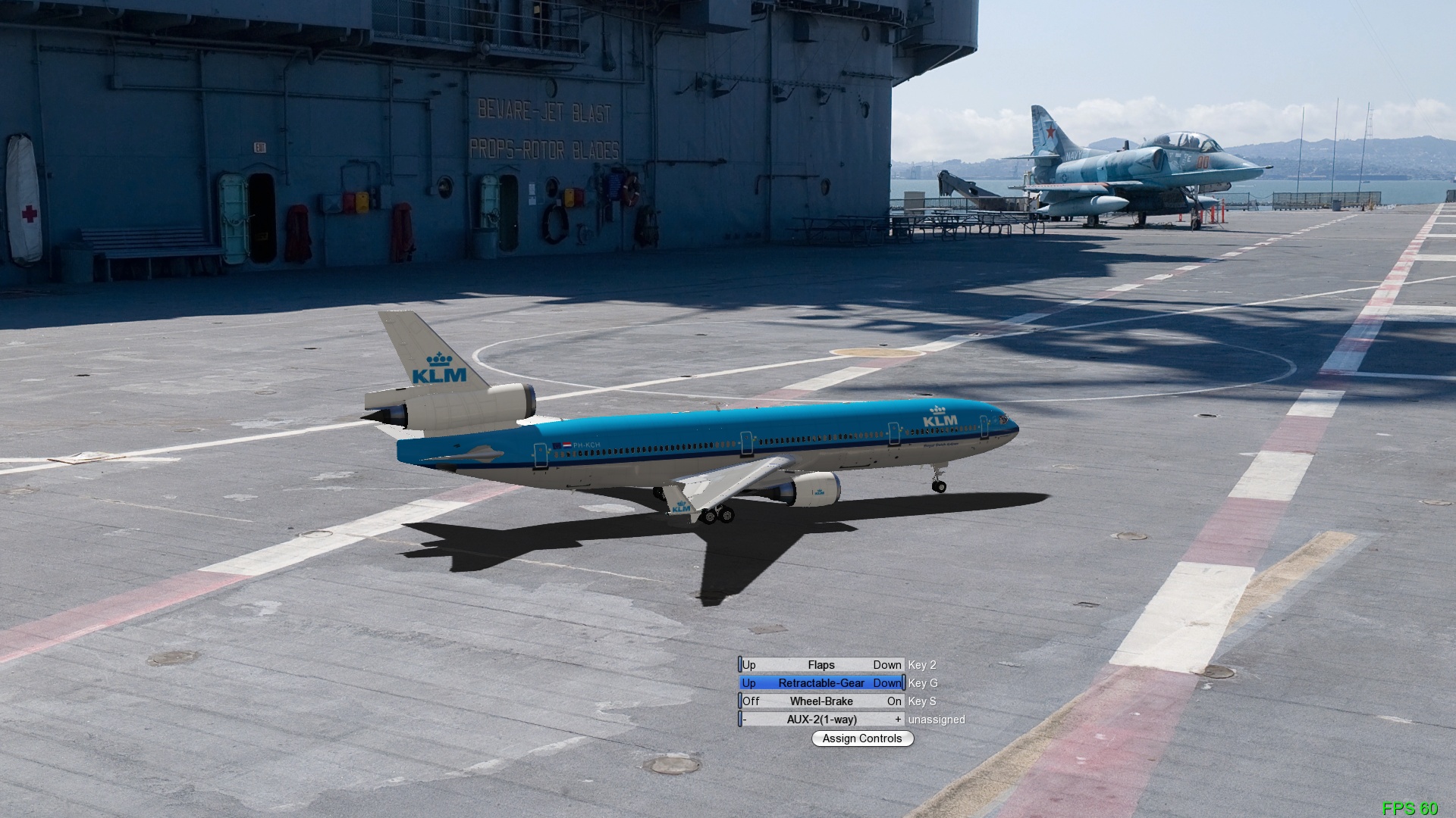

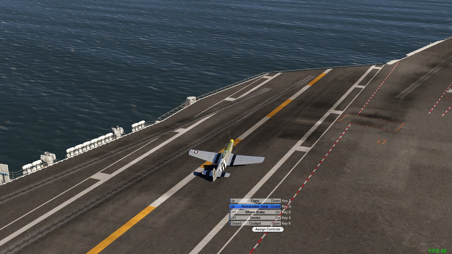

再到航母上玩玩,就用MD11客机吧
滑到另一端看看

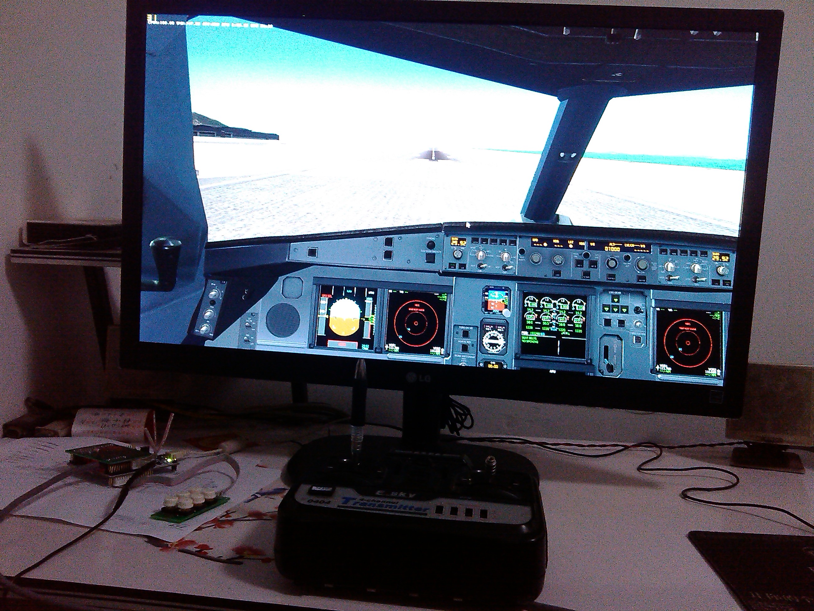

全程操作很好,比键鼠好用多了,来个专业的模拟飞行试试

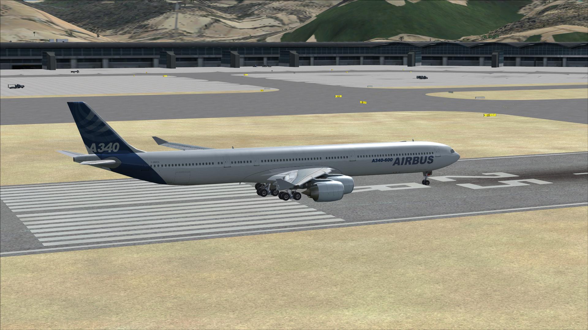

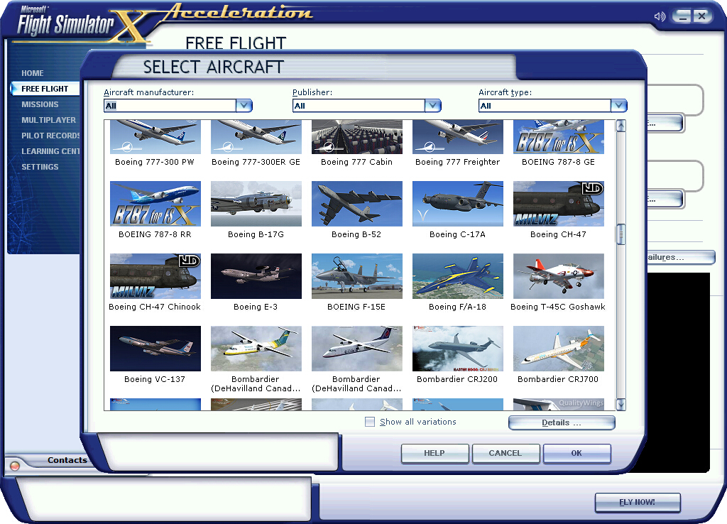

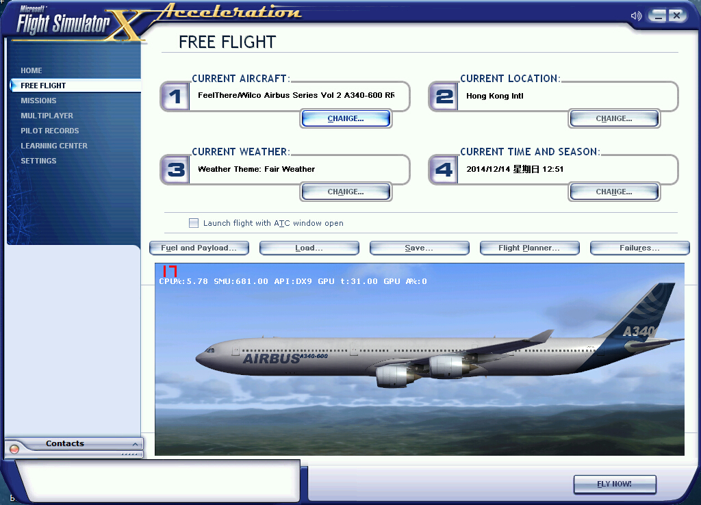

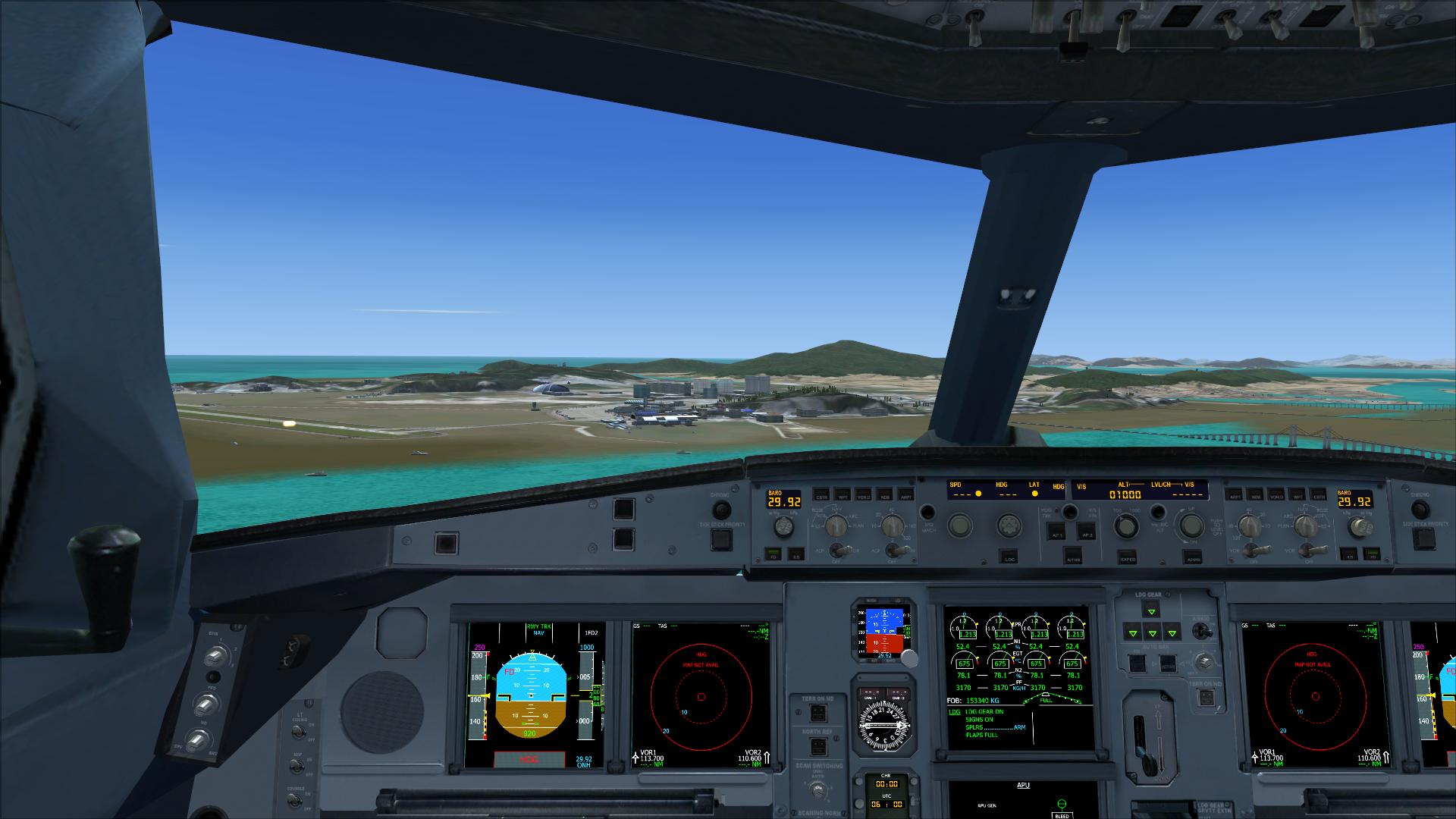

飞机装了很多,占了我一百多G呀,先玩玩空客A340大飞机吧

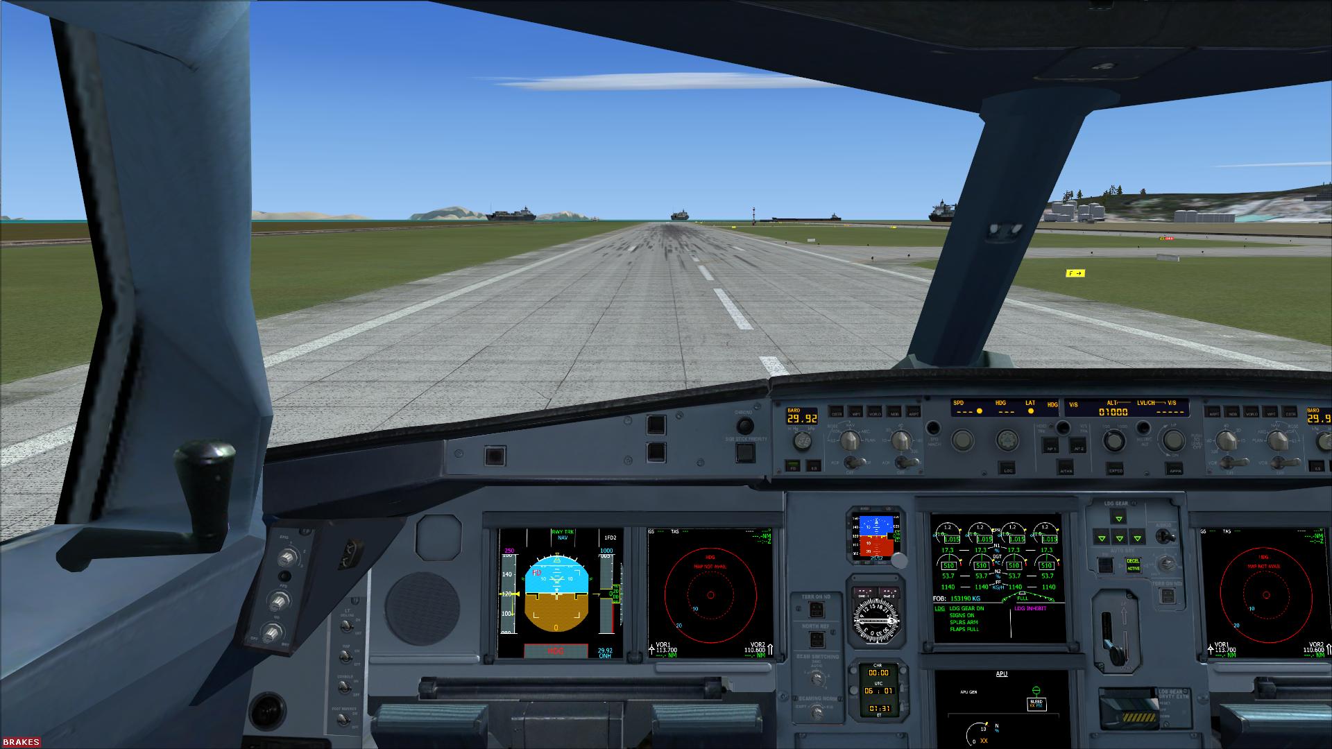

FLY

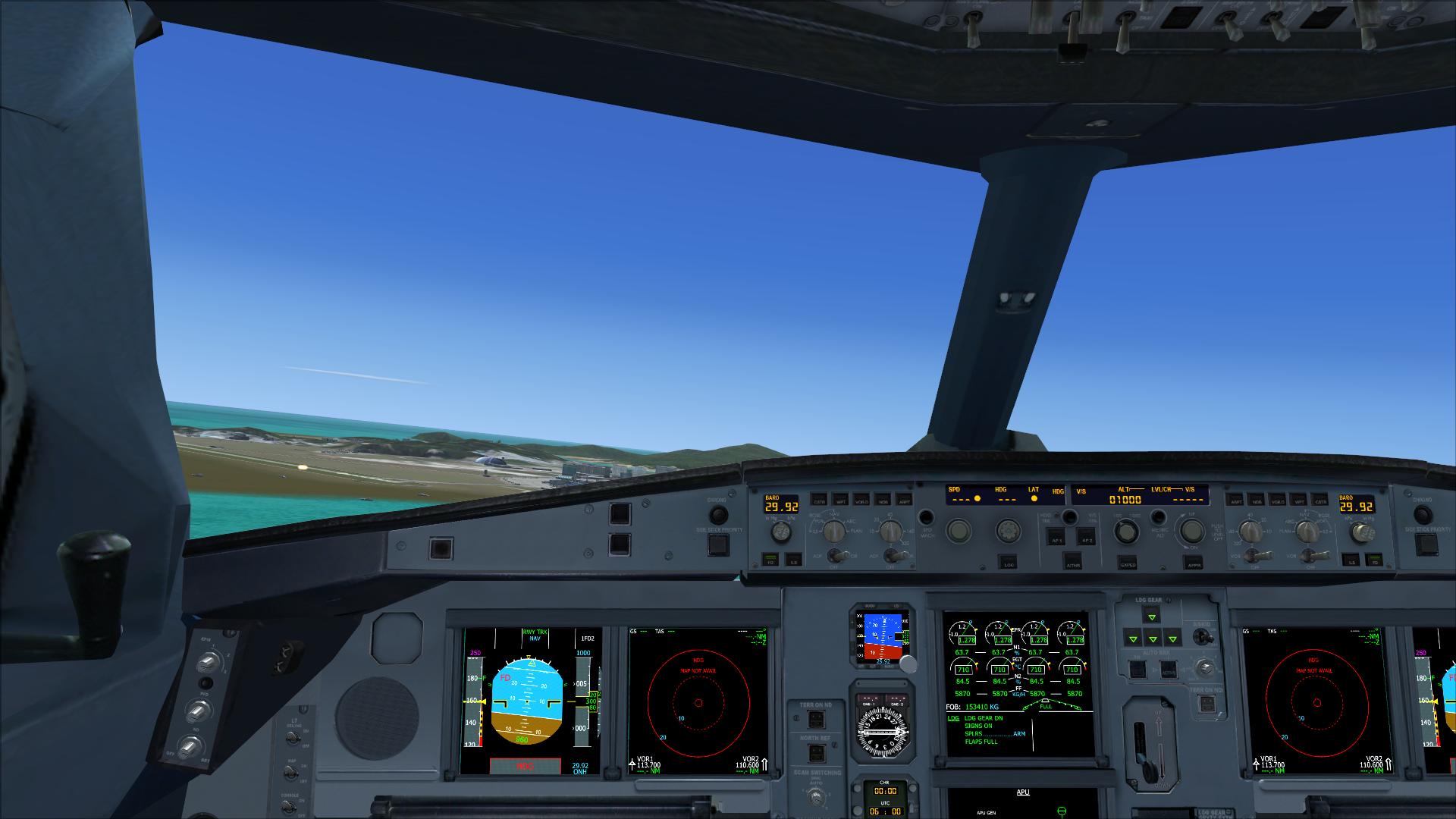

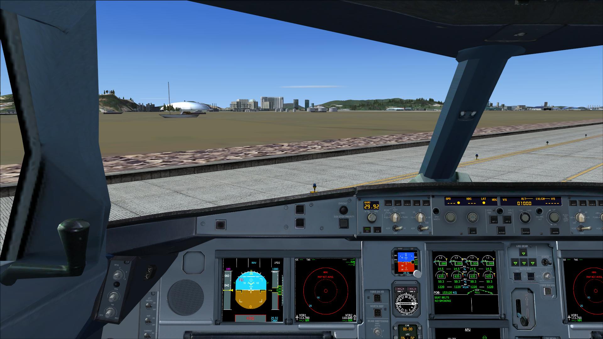

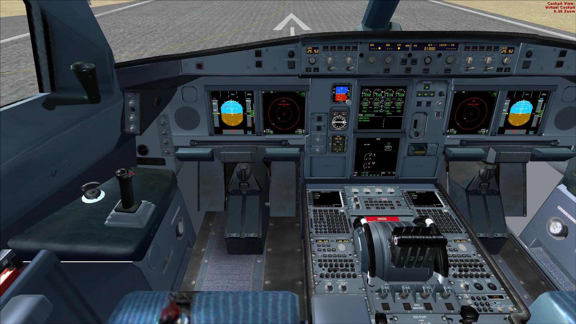

进入驾驶舱
上下看看
调整好视角
要是显示器再大点就好了

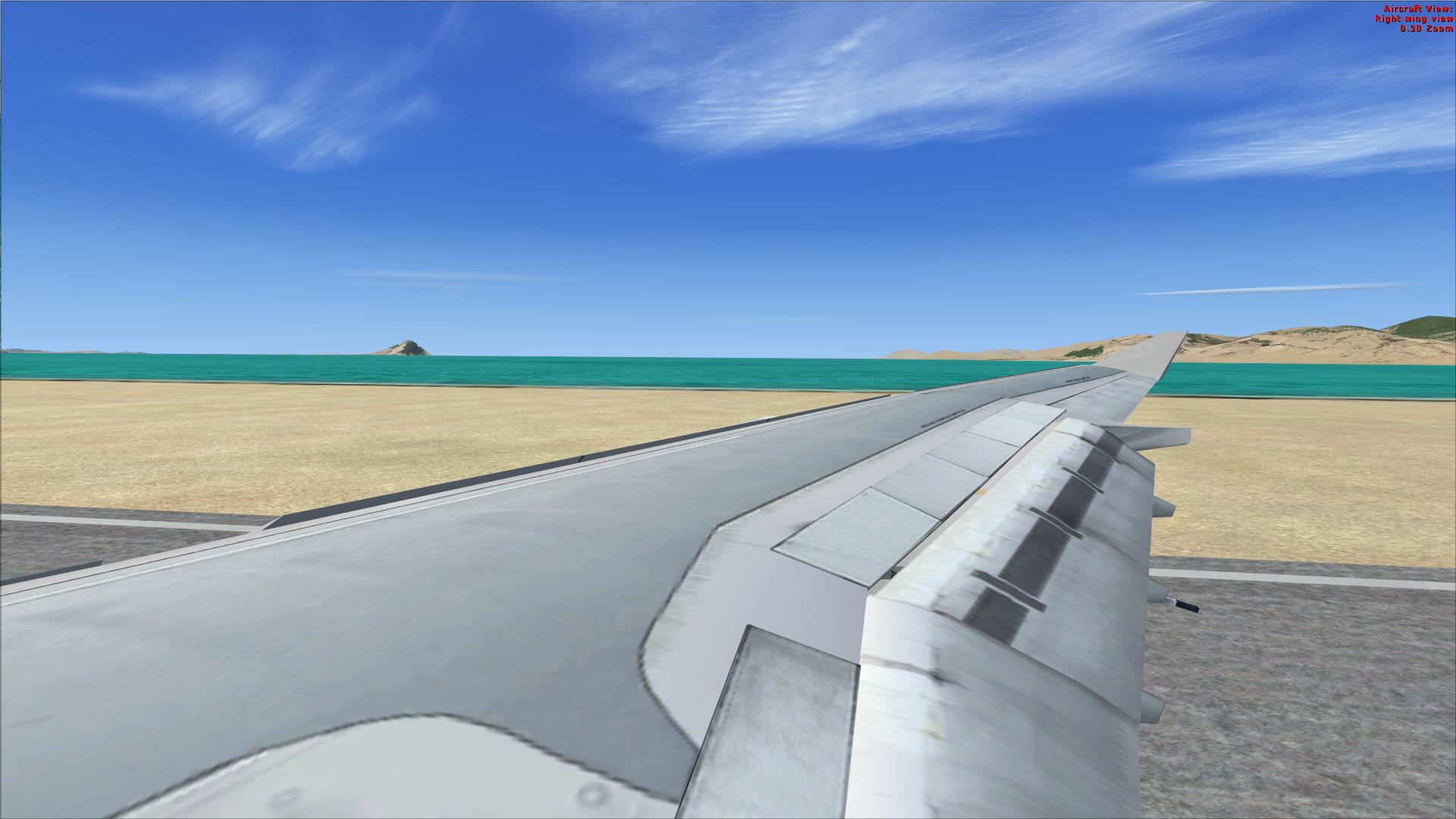

打开襟翼准备起飞

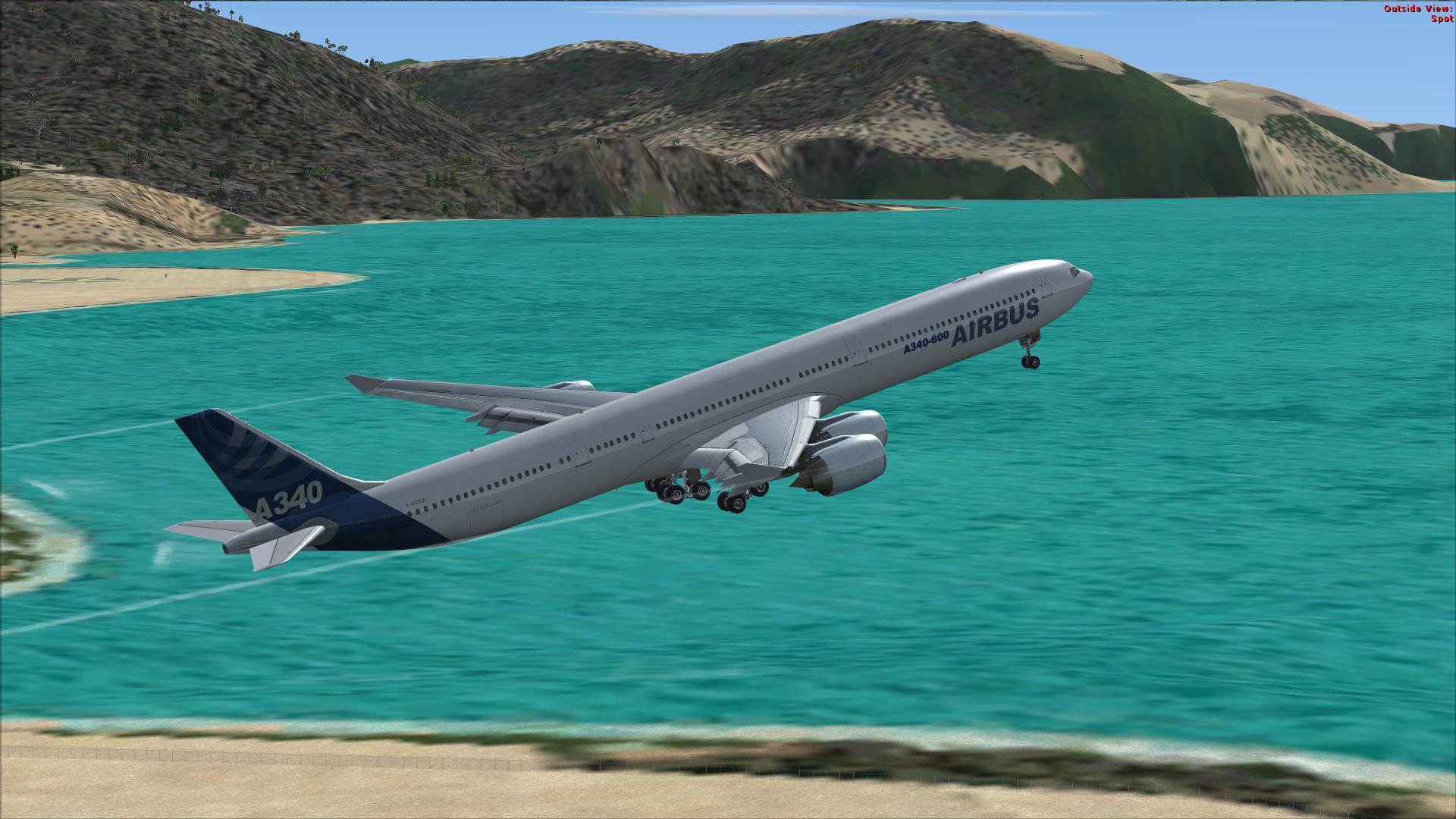

加大油门,起飞

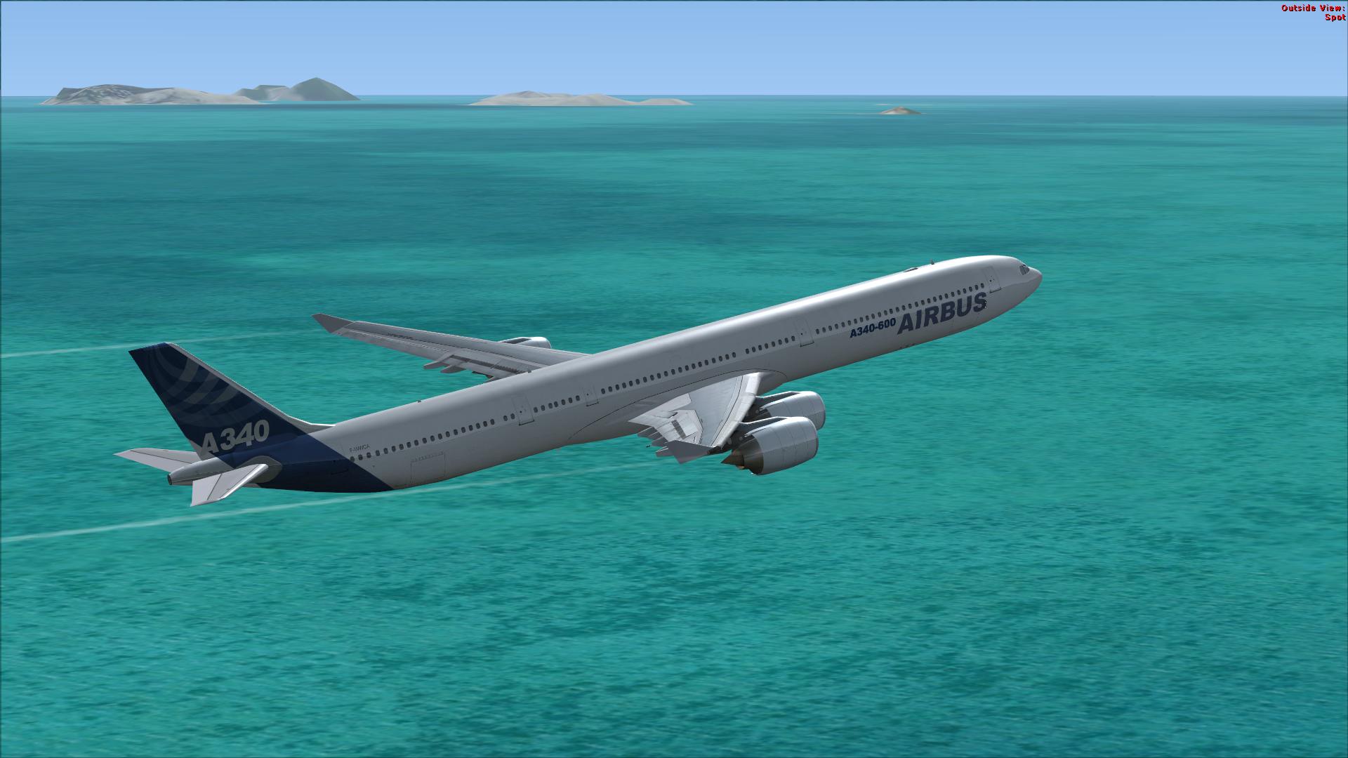

飞到澳门

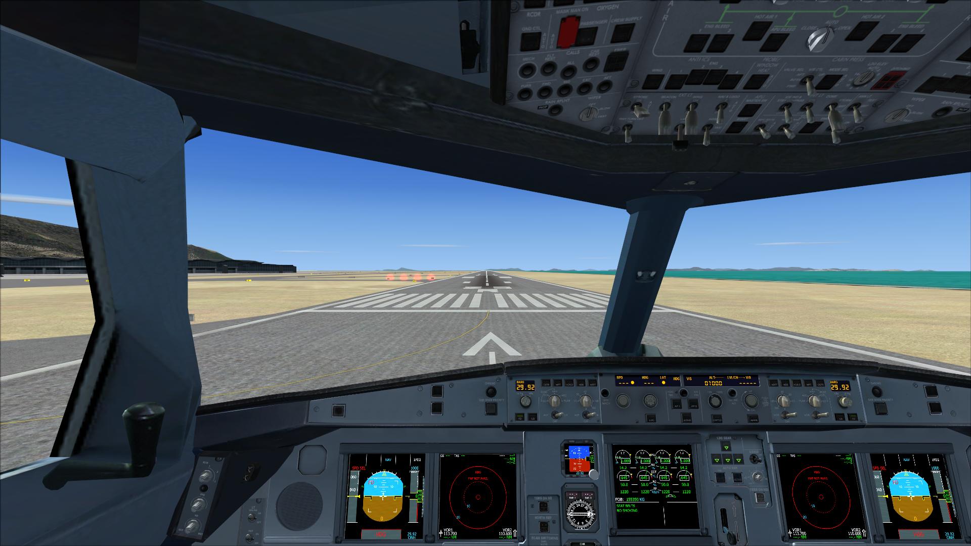

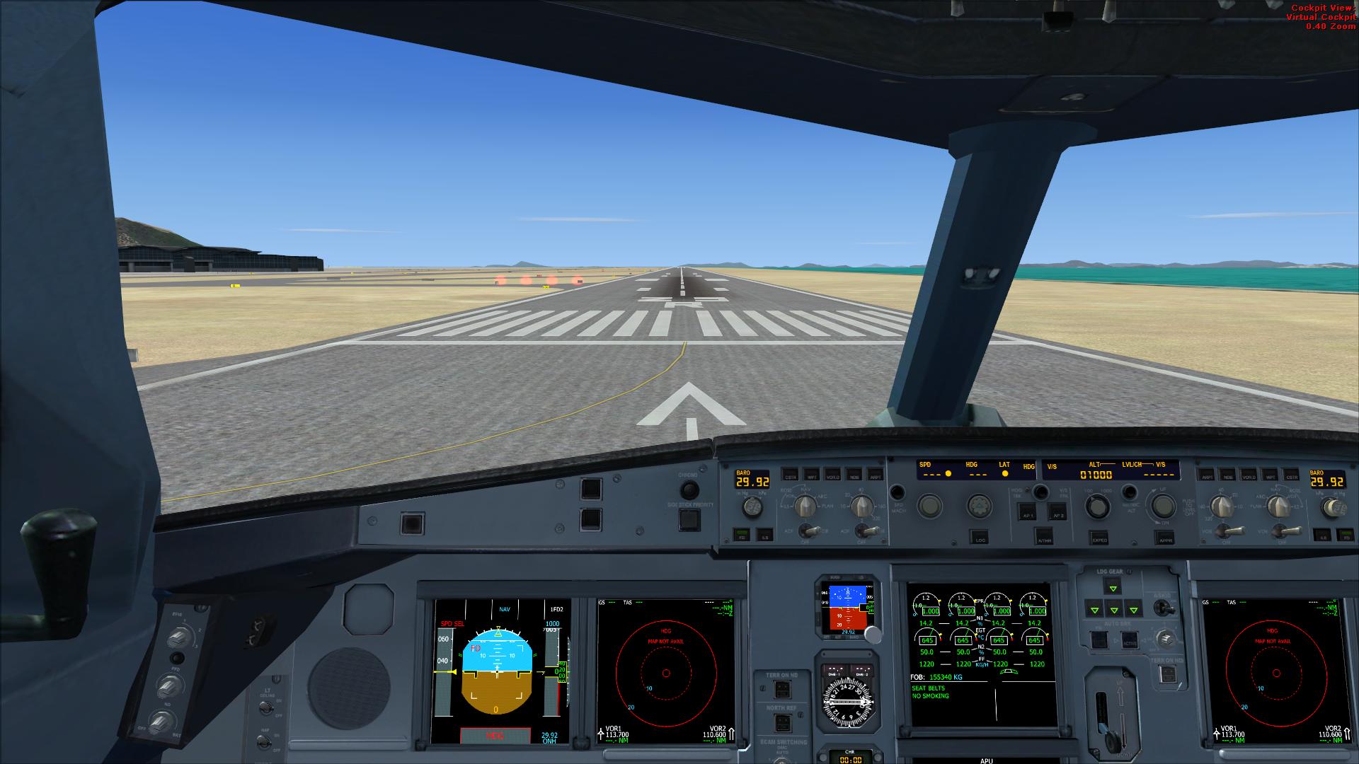

接近机场
为了快速测试,就不按程序来了懒得对准跑道,凭我的飞行技术直接大角度强行降落
确实角度有点大,不过还是安全着陆
滑行到停机坪

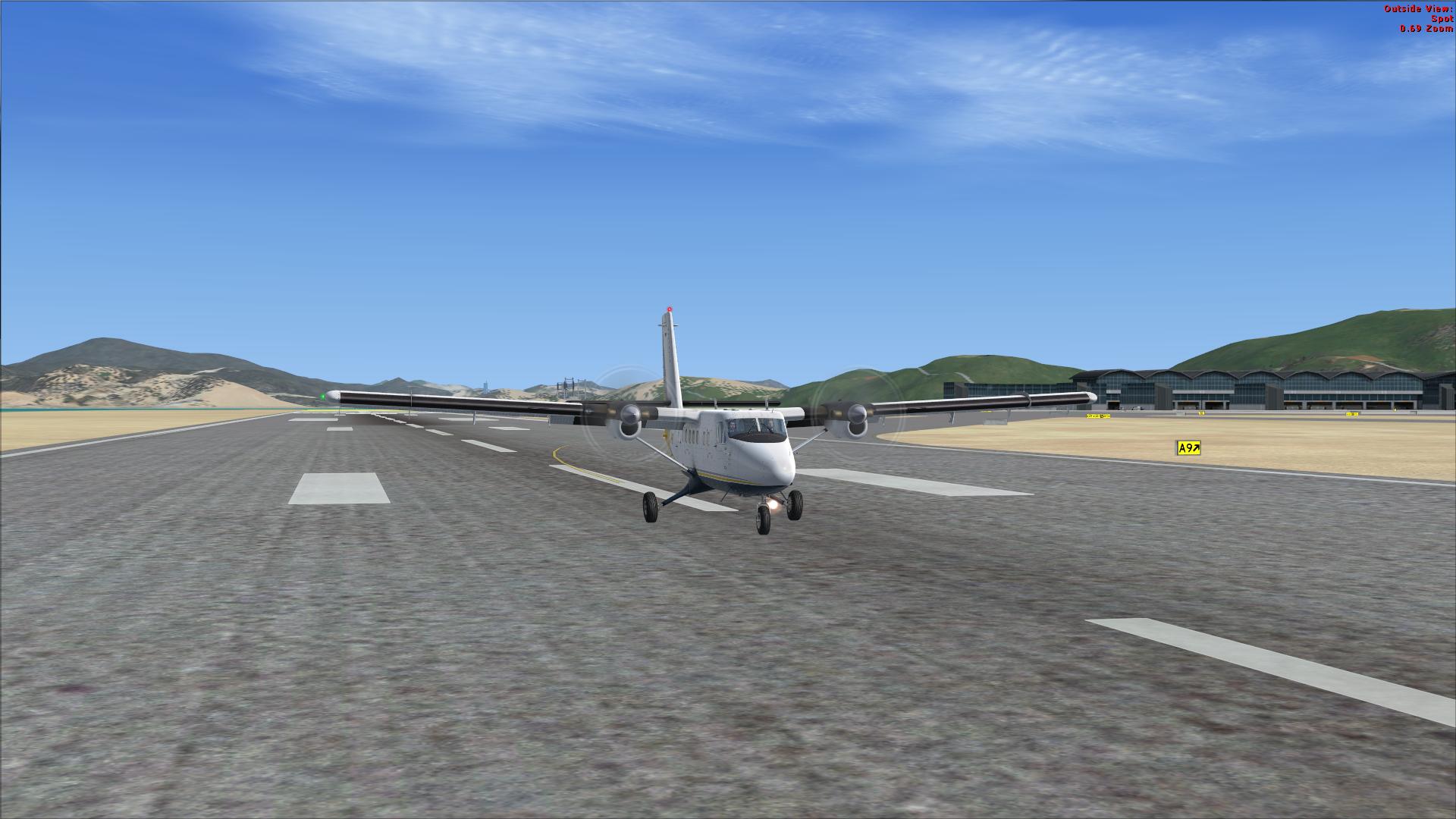

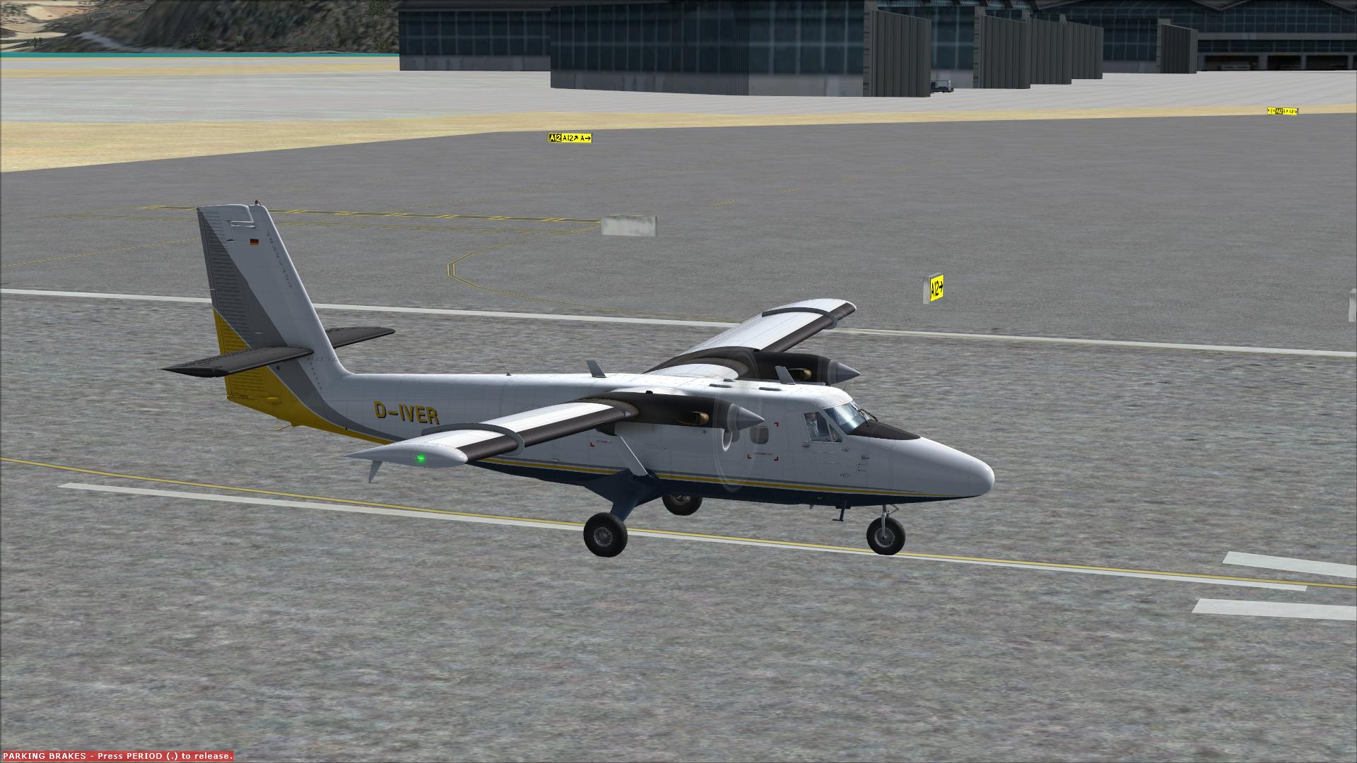

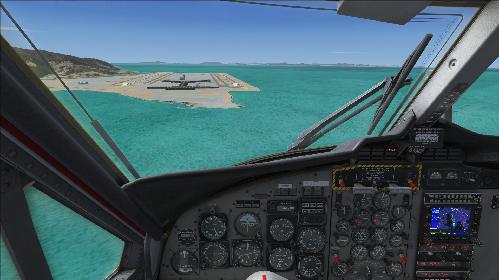

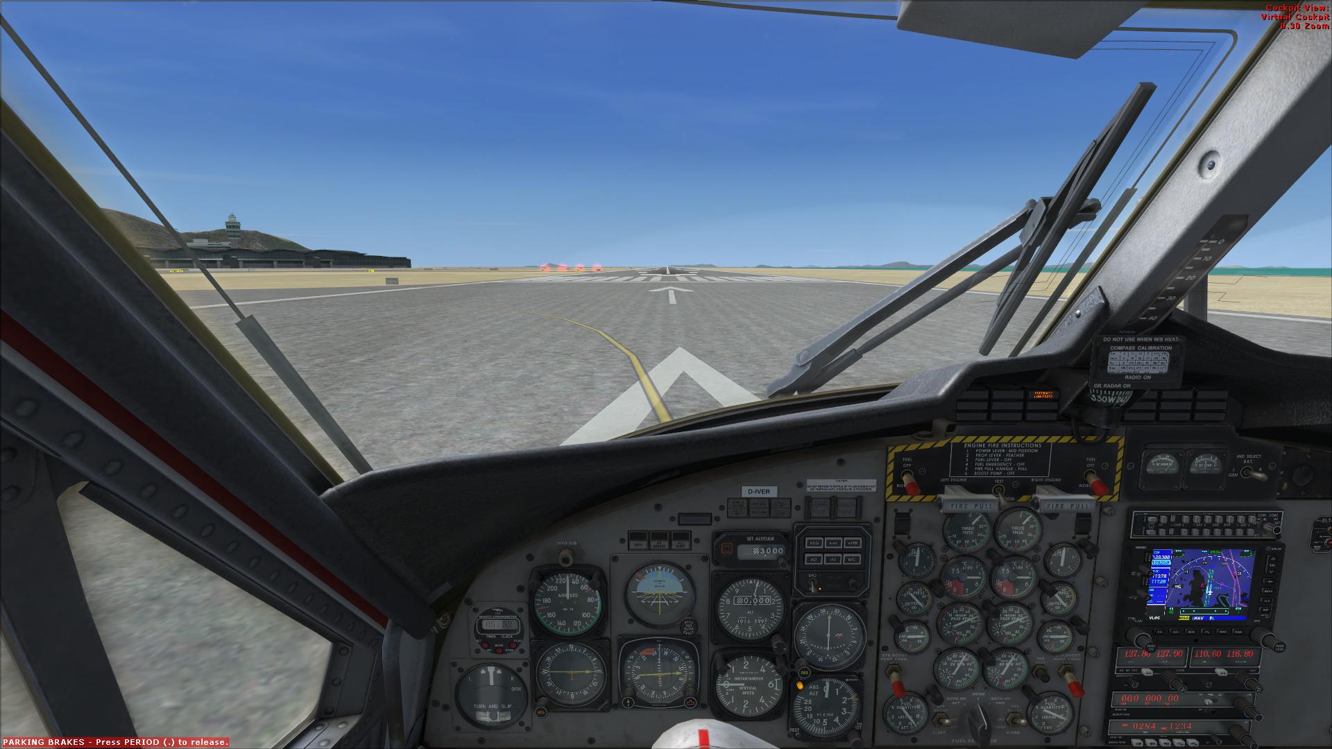

再开个老飞机试试
进去

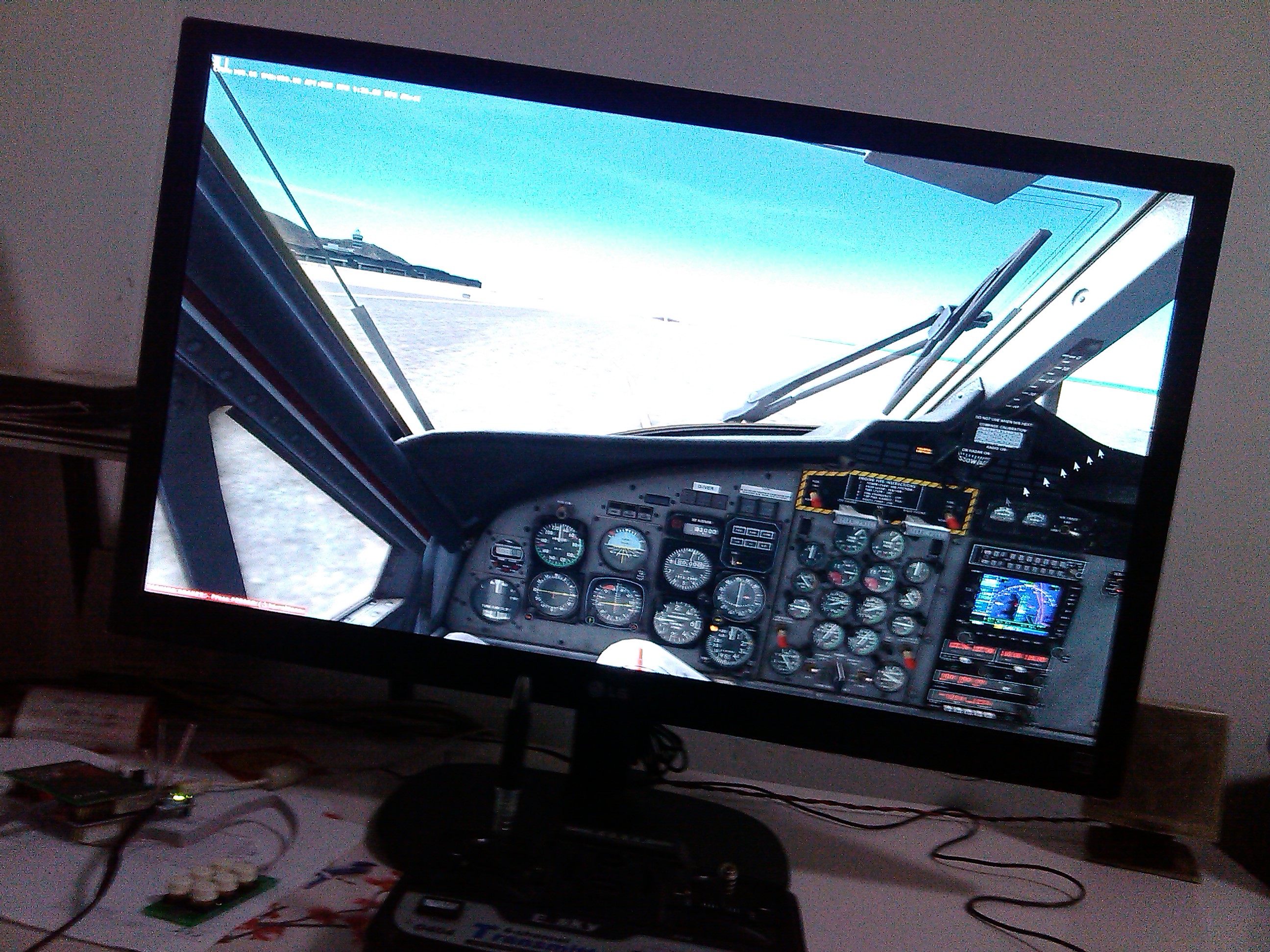

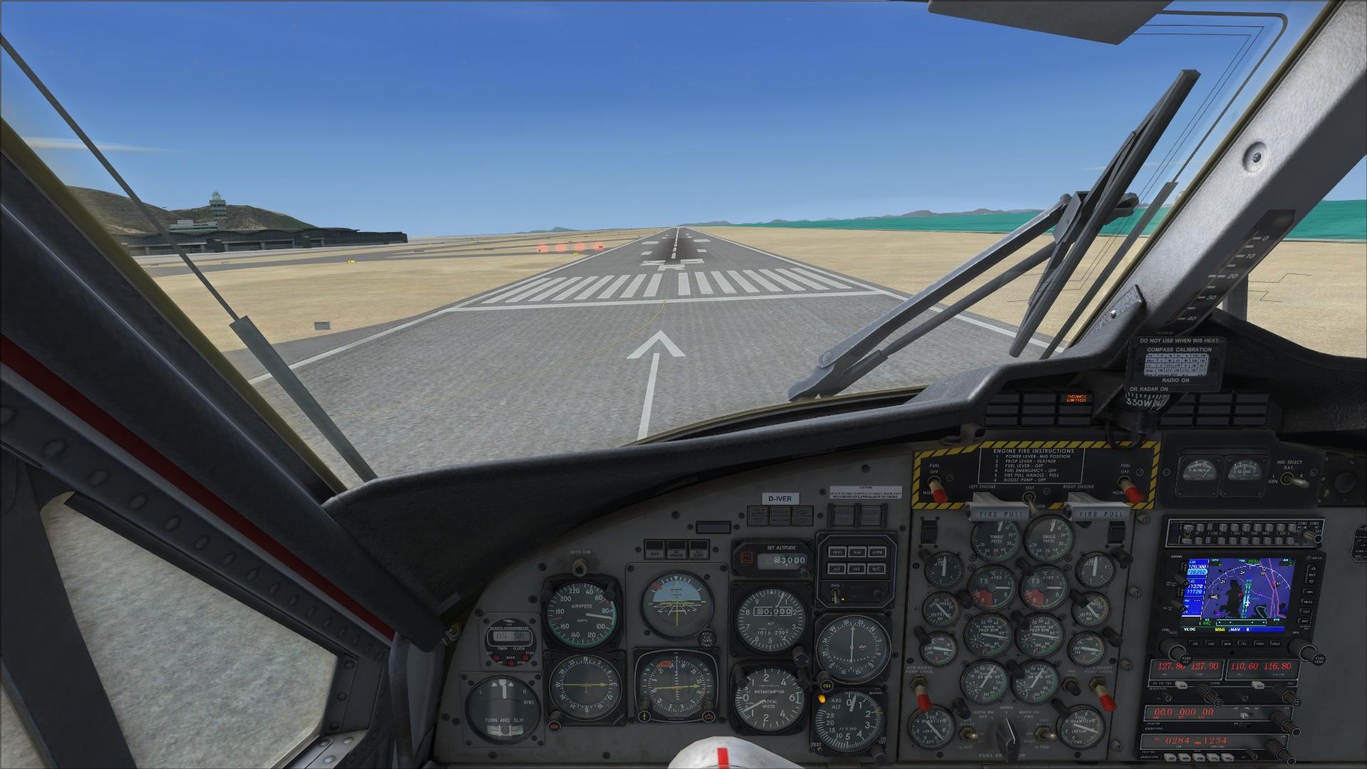

我还是比较喜欢老飞机的仪表盘,很有历史的味道,起飞

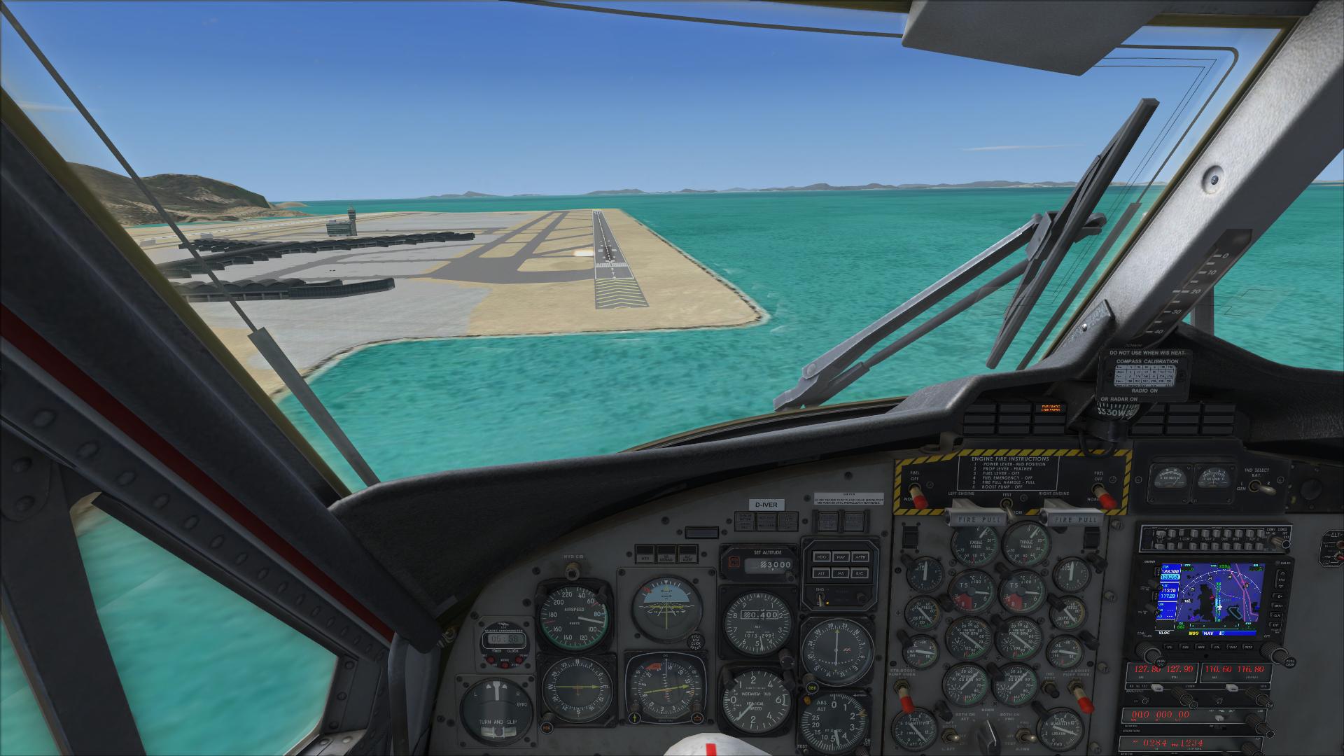

来个小五边飞行,接近跑道
对准跑道

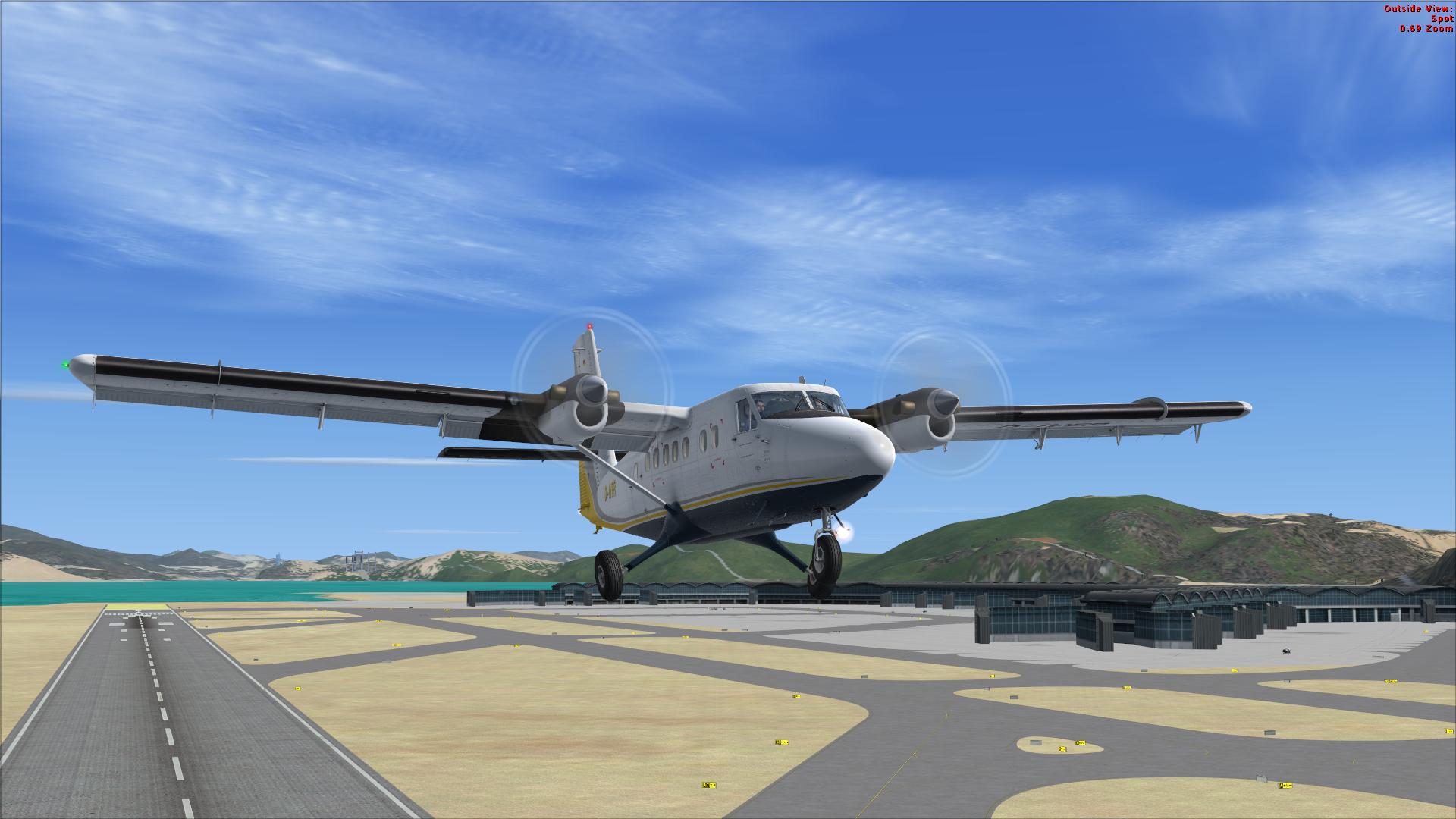

降落
出去兜兜风
