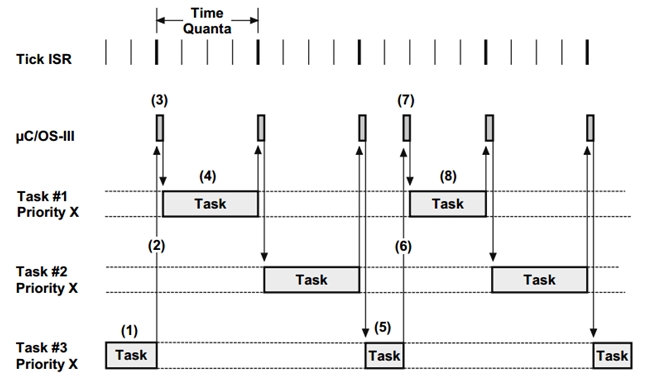

    当多个任务有相同的优先级时,μCOS-III允许任务在切换到另一个任务前运行特定的时间,也就是大家常说的时间片。这个过程就是Round-Robin调度或者时间片调度。如果任务不需要将所有的时间片用完,可以调用上面讲的函数OSSchedRoundRobinYield (),放弃剩余时间片从而切换到同优先级的另一个任务。μCOS-III支持用户在系统运行过程中使能或者禁止时间片调度,同时也支持全局的时间片设置,也支持每个任务的单独设置。
    为了更好的说明Round-Robin调度算法,下面举一个例子(截图来自官方书籍):Task #1,Task #2,Task #3都运行在优先级 X,任务运行的时间片个数都是4。
1.     一开始是Task #3在运行,运行期间每个嘀嗒定时器中断都会让Task #3的时间片计数减一。
2.     第四次进入嘀嗒定时器中断后,Task #3的4个时间片已经用完。
3.     切换到同优先级就绪链表中下一个任务Task #1。
4.     Task #1开始运行直到时间片用完。
5.     切换到Task #3运行。
6.     Task #3运行一段时间后,调用函数OSSchedRoundRobinYield ()放弃剩余时间片。
7.     切换到Task #1运行。
8.     这里要特别注意:Task #1会运行4个时间片,图片上面画的不是很准确。
    有了上面基础后,在解析一下相关函数。

1.     检测Round-Robin调度是否使能。
2.     确保此优先级下存在任务。
3.     这句话的意思是说:不允许用户将应用任务的优先级设置的和空闲任务优先级一样,也就是说空闲任务的优先级下不能有其它任务。
4.     时间片减一。
5.     任务的时间片还没有用完,退出继续执行。
6.     同优先级下必须有两个及其以上的任务才能继续往下执行。
7.     如果调度器被锁,不能执行Round-Robin调度。
8.     通过调整同优先级下的就绪链表获得下一个要执行的任务。
9.     判断使用全局的默认时间片个数还是使用单独设计的时间片个数。
