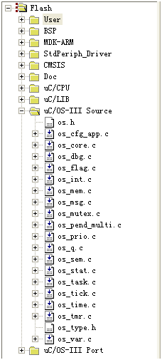

11.2  源码文件
    μCOS-III中的源码主要包含如下文件:
    上面截图中是μCOS-III相关的源码文件,后面的几期教程就是把这几个文件讲清楚。本期教程主要是讲解os_core文件中的相关函数。学期源码前还有看一下os_type.h文件中的内容(主要是变量的类型,这个一定得了解下):

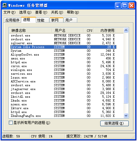

    几乎所有的小型RTOS中都会有一个空闲任务,空闲任务应该属于系统任务,是必须要执行的,用户程序不能将其关闭。不光小型系统中有空闲任务,大型的系统里面也有的,比如XP,下面的截图就是XP中的空闲进程。
6 G% B4 S. w( G3 n0 {
    空闲任务主要有以下几个作用:
  l 我们不能让系统一直在执行各个应用任务,这样的话系统利用率就是100%,系统就会一直的超负荷运行,所以空闲任务很有必要。
  l 为了更好的实现低功耗,空闲任务也很有必要,我们可以在空闲任务中实现睡眠,待机等低功耗措施。
