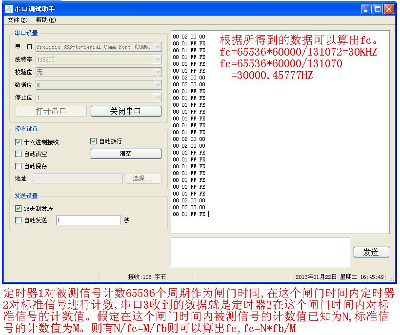

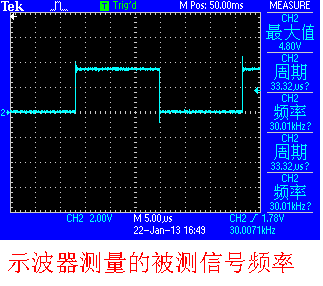

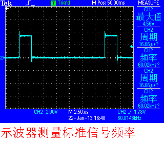

等精度测量法:定时器1对被测信号计数65536个周期作为闸门时间,在这个闸门时间内定时器2对标准信号进行计数。假定在这个闸门时间内标准信号的计数值为M。则有:65536/fc=M/fb通过这个公式就可以算出被测信号:fc=65536*fb/M。0 V& L; Z# b! y2 |2 J8 i
本程序利用定时器3产生30KHZ的被测信号。定时器1对被测信号进行65536个周期计数。. E& l1 I3 |& t7 J9 o
定时器4产生60KHZ的标准信号。定时器2对标准信号在定时器1产生的闸门时间内计数。4 w% ]7 H7 B# Q0 r- Z

赞 收藏 评论5 发布时间:2015-1-5 23:37

被测信号 标准信号和串口输出如下图!8 }$ K3 |  T: [. Z
