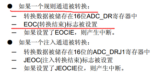

/ y$ y) N2 @5 P2 D" V4 m3 Q关于这个扫描模式,着实让我纠结了好久,一开始,根据中文手册上的来。咱玩包含两个通道的规则通道采集,完了还不带DMA的。
手册中对规则通道转换的描述
手册中对规则通道转换的描述
,手册说了每一个规则通道转换完毕都置位EOC,那就是每转换一个通道都可以进中断喽,那这样的话,咱还用啥DMA啊,直接中断吧,好吧。就这么办,程序写好了,跟踪调试发现,中断虽然进了,但是只有第二组数据。为什么不行呢,手册中讲的好好的,怎么就不行了呢,带着这个疑问,楼主开始了探索之旅; ]6 }6 {8 h5 `1 [  w# ^' O
首先继续不用DMA,在主函数中采用以下语句读取ADC数据。9 M" F* P+ Y7 v: n+ M: x. j) e
    while (1)$ m5 T& e/ f; C
; L1 b( ^# }* F$ d' V& Z- Z                if((ADC1->SR)&0x02)//读取判断EOC位$ F  u( J; ~% ^
                {* `6 ]) c! _% s/ c
                        adcx = ADC_GetConversionValue(ADC1);        //返回最近一次ADC1规则组的转换结果
1 n9 Q8 _) i$ Z" y: D. m; S                        Filter_Table[ Filter_Tab_Count++ ] = adcx;
- V! y) v8 e0 m0 |6 m3 ]                }
# F/ y8 F1 [7 |  |* e    }
  f8 R* S9 ]. F0 L& T还是只有最后一组数据。好吧,那这样好了:3 ]9 B9 s- ^- F; n0 _; P8 i
    while (1)
6 Z/ y! E+ ~4 p7 x    {$ z+ q/ [  x3 u: v3 g- H
                adcx = ADC_GetConversionValue(ADC1);        //返回最近一次ADC1规则组的转换结果6 c7 R; ^7 r. G) E3 C' f# B
                Filter_Table[ Filter_Tab_Count++ ] = adcx;: m" c# t9 \9 S1 n! a2 e
    }  j$ Y6 e7 X4 B) h* B7 q
终于凑效了,可以在跟踪的时候,在不同时间停下的时候读到第一组和第二组数据了,这是为什么呢,这说明第一通道也是在转换的,只是在转换完毕的时候没有置位EOC罢了,当然也就不能触发ADC中断了。. p/ {- Z3 y  E1 j
& ]% N9 g3 Q  P+ G! y
/ U$ }0 z5 N3 i% [7 Z3 \
看来又被手册忽悠了,多个通道用中断的方式是不行的。PS:手册中的一个规则通道应该指的是一个规则通道组。8 _" i; {7 ]) M& @" J$ j- \

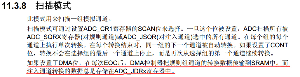

; M0 y6 Z0 ]5 ~4 S# }好吧,那启用DMA好了,那么问题来了,手册扫描模式中讲到
手册中对规则通道扫描模式的描述
手册中对规则通道扫描模式的描述

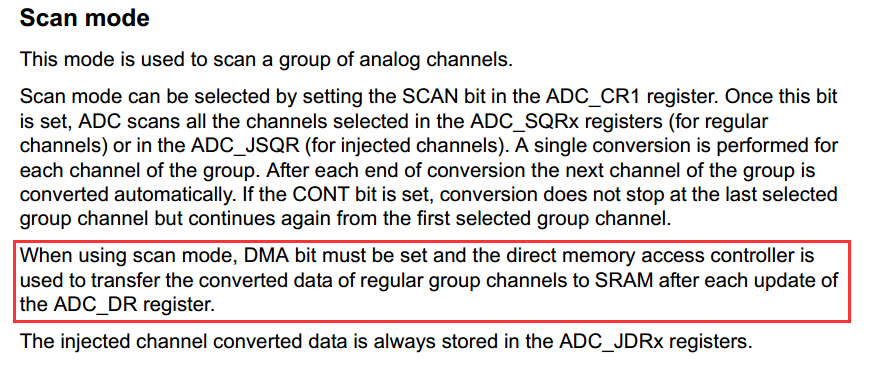

,EOC置位后DMA才来搬运数据,那么岂不是要丢好多数据!当然中文手册也讲了,以英文手册为准,既然有疑问,那咱翻翻英文手册好了 3.jpg 英文手册中讲到,在ADC_DR寄存器每次更新后,DMA才会搬运数据。总结:ADC在采用规则通道组采集的时候必须启用扫描模式,并且启用DMA传输支持。% Y7 ?1 m7 v4 ]0 `5 f  B$ ^

你没开启间断模式吧,所以eoc不能每次都更新。7 z9 k: V; U/ _4 q; Z
对于规则通道组,间断模式下每转换一个通道,EOC就会置位一次。因此不必像SCAN模式那样必须采用DMA来搬运数据。

中文手册仅供参考,请以英文手册为准,说实话我也上过当
