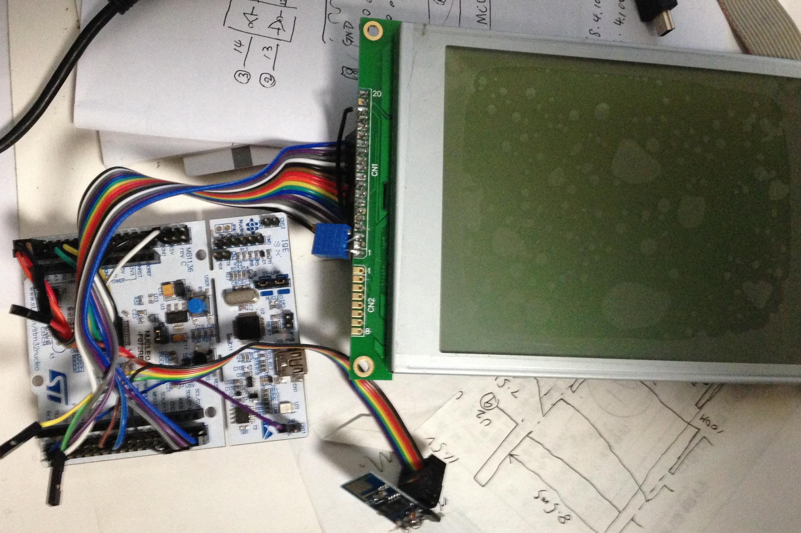

(1)AP主机:
    用1块开发板配置服务器TCP SERVER,用多台开发板配置客户机 TCP CLIENT,原则上所有开发板硬件配置都相同,都可以选用STM32F072 Nucleo开发板或其他的STM系列机型,本方案中在作为服务器的开发板上还配置了320*240图形点阵的液晶模块,用来显示工作状态和传输信息内容。我在上一贴使用的STM32F072 Nucleo开发板实验用的320*240液晶屏未拆除,刚好利用成为临时终端显示使用。(图1)
" f6 U( T$ s# Z
                           图1  STM32F072 Nucleo开发板
: U3 I# A% {# o" `+ t& T

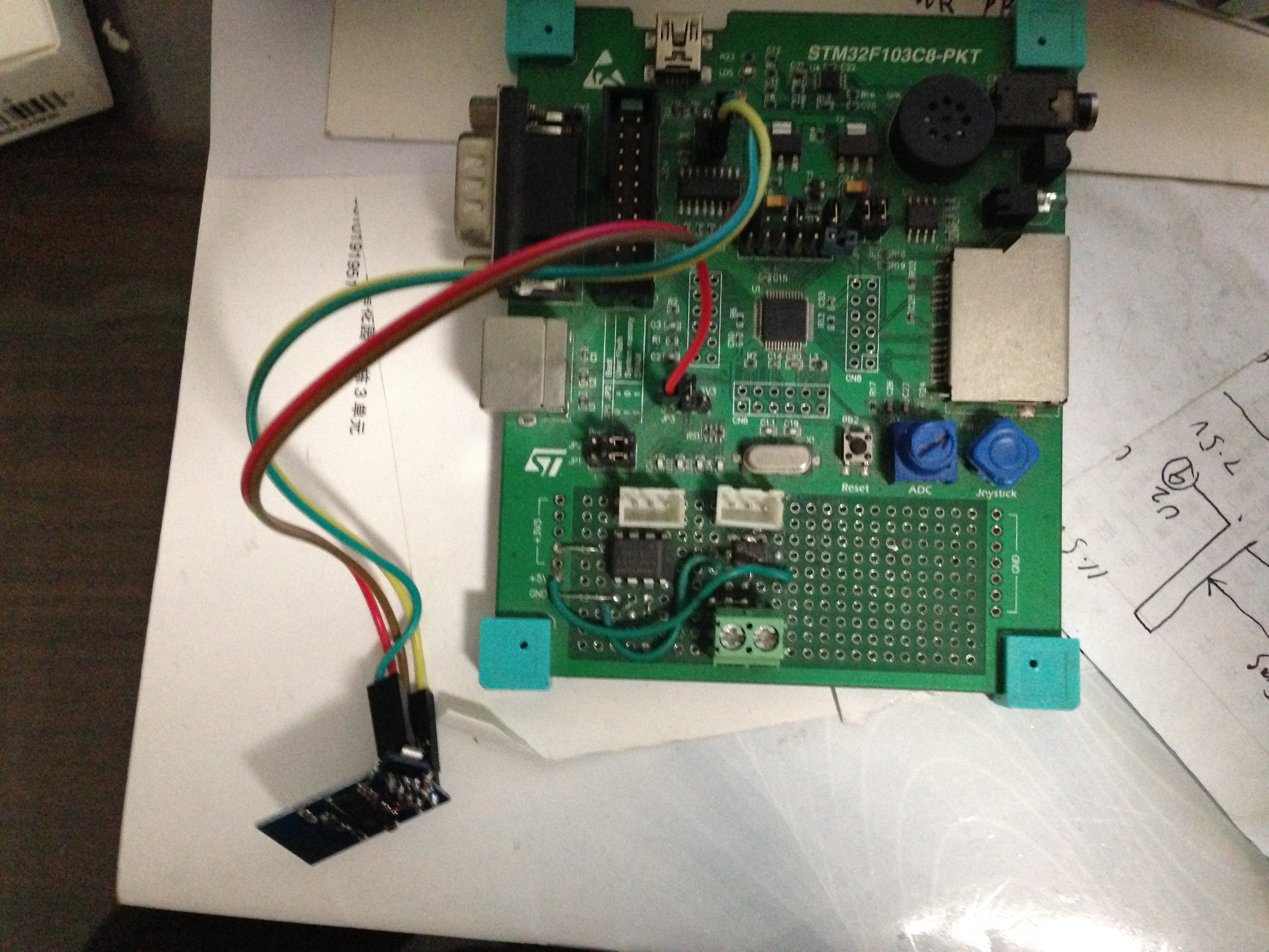

     (2)客户端机:
      手头1块STM32F103C8-PKT用来配置成客户端使用,板上有一个电位器原设计连接STM32F103C8的ACD通道1,刚好用来采集数据。PA9和PA10经过跳线与232转换芯片连接,取下跳线刚好供ESP8266的URXD、UTXD连接。见图2。
       在实际应用设计中当然还应当添加按键、蜂鸣器报警等外设。
" T1 x( p4 q+ z. i4 X0 f- `
                          图2 STM32F103C8-PKT开发板

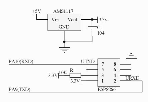

      由于ESP8266工作电流较大,直接从开发板+3.3V引出无法正常工作,所以要分别用1只AMS1117从USB5V提供3.3V稳压来供电。
    图3 两片ESP8266接法相同

    STM32F072 Nucleo开发板配置成服务器端,工作模式为AP模式(模式2)。具体过程如下:
1、 重启模块:           发送 AT+RST
2、 设置工作模式:  发送 AT+CWMODE=2
3、 再次重启模块:     发送 AT+RST
4、 设置服务器参数:发送 AT+CWSAP="NUCLEO072","0123456789",11,0
5、 开启多连接:      发送 AT+CIPMUX=1
6、 开启服务器模式:发送 AT+CIPSERVER=1,8080
7、 返回模块地址:   发送 AT+CIFSR
# t+ U, z1 v, e  v1 x
    在STM32F072 Nucleo开发板的液晶屏幕上我将上述指令返回信息显示在屏幕上,当第7条指令返回信息:“192.168.4.1   OK”则表示服务器端已经配置成功。
