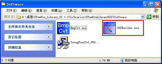

    关于GUIBulder5.22的使用分为两部分跟大家讲解。一个是MDK安装目录中的,一个是STemWin软件包。

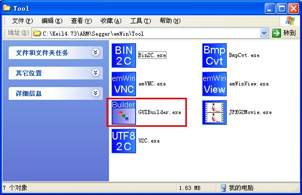

l  MDK4.73及其以下版本中GUIBulder5.22所在位置
8 Y, c/ B( }" ?4 i. P

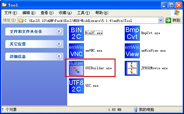

l MDK5.xx版本中GUIBulder5.22所在位置,MDK5.xx版本相对于以前的版本变化比较大,路径也有很大变化。
1 j' ^4 E& H% C; j( |$ c6 R
l STemWin软件包中GUIBulder5.22所在位置

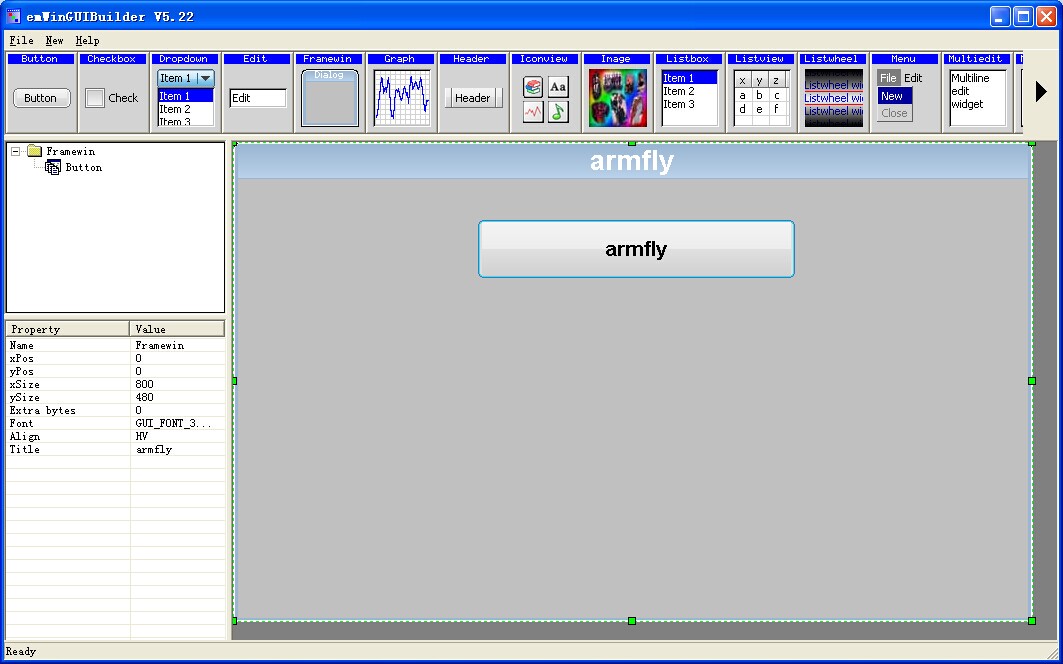

0 {- ?2 }9 c; N, S. }8 S$ N: h4.1.1      第一步:建立一个对话框
  B7 c' k( \; m, ~* o5 v

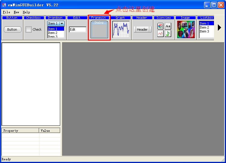

l  找到GUIBulder后,打开这个软件,并按照如下方式建立一个对话框。
9 ^" U# J; h9 g! c# b

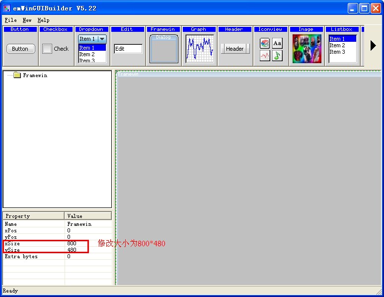

l  修改对话框大小为800*480
8 @! O) I3 Z8 I* g4 L% d  e4 L

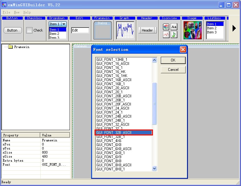

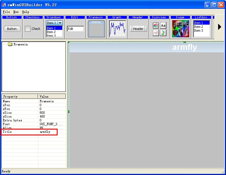

l  设置对话框标题的字体,对齐方式,和显示的文本
在建立的对话框上面右击鼠标,选择Set font出现如下界面,并选择字体GUI_FONT_32B_ASCII
5 Z( \( g. Z6 L( k. E

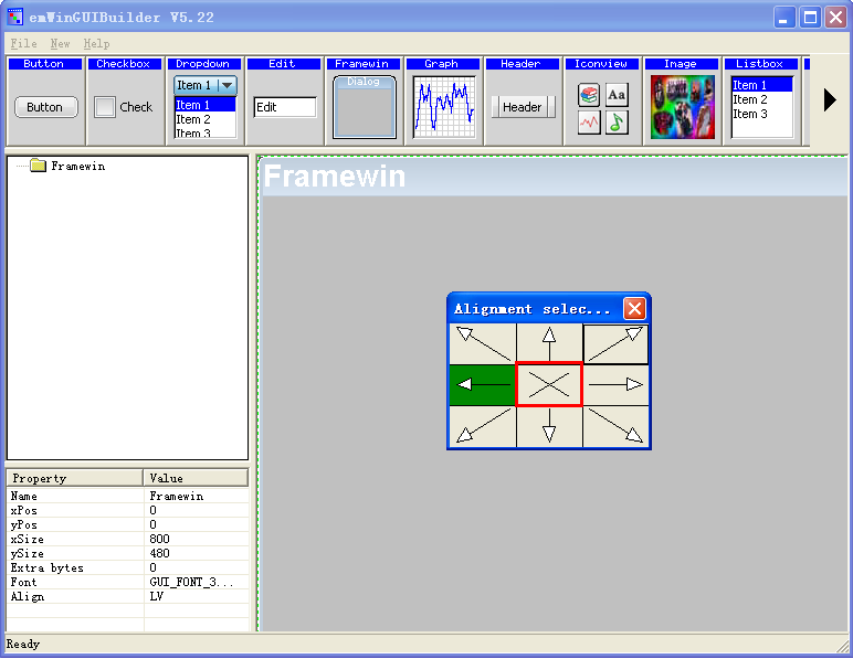

    设置号字体以后再设置对齐方式,还是右击鼠标,选择Set text alignment,并选择居中
4 b; Y( m  }1 v3 |' x$ c/ U
    设置好以后,上面的字体Framewin字体会居中显示,然后还是鼠标右击,选择Set title text,并更改Framewin为armfly,修改的地方在左下角:
( `' O1 w0 K4 Y( j, O) Y

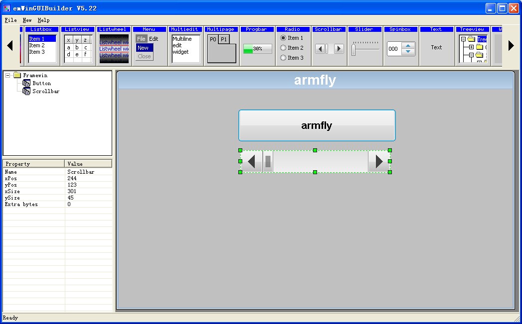

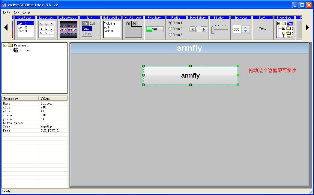

4.1.2      第二步:在对话框上面建立按钮
    按钮的建立方面和上面的对话框是一样的。按钮上面的字体大小和显示内容,大家可以任意设置。按钮上的文本不支持对齐方式设置,默认是居中显示,我这里是显示字符armfly,字体GUI_FONT_24B_ASCII,建立后的效果如下:
7 {0 u4 K% j# C7 R* c' ~% w7 ]
: s. f; }! u- x! I# c' d: Y
    对于建立的按钮控件,用户可以任意拖动,并通过鼠标调整其大小,调整方法如下:先左击选中相应控件,会出现绿色的边框,在边框的地方拖动鼠标即可修改大小

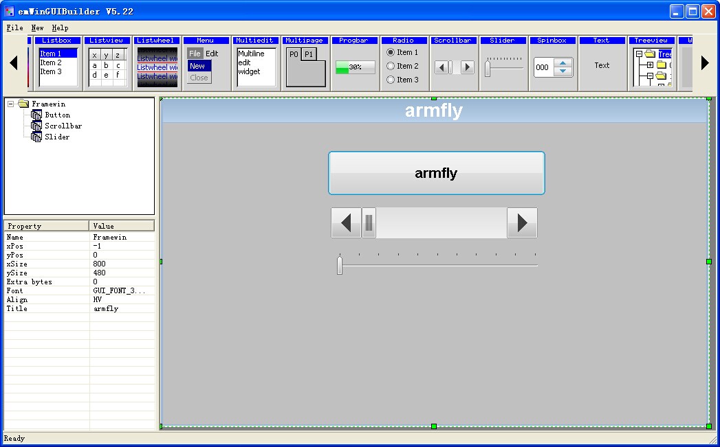

& }( I3 i1 B# v, M) E0 j4.1.3      第三步:在对话框上面建立滚动条
    建立后的效果如下:
+ l+ d4 \. `& q' [) E  _9 }4 K
. p" t- P' V& G
" z8 @; S) W! ?  s% c8 b4.1.4      第四步:在对话框上面建立滑动条
    建立的滑动条显示效果如下:

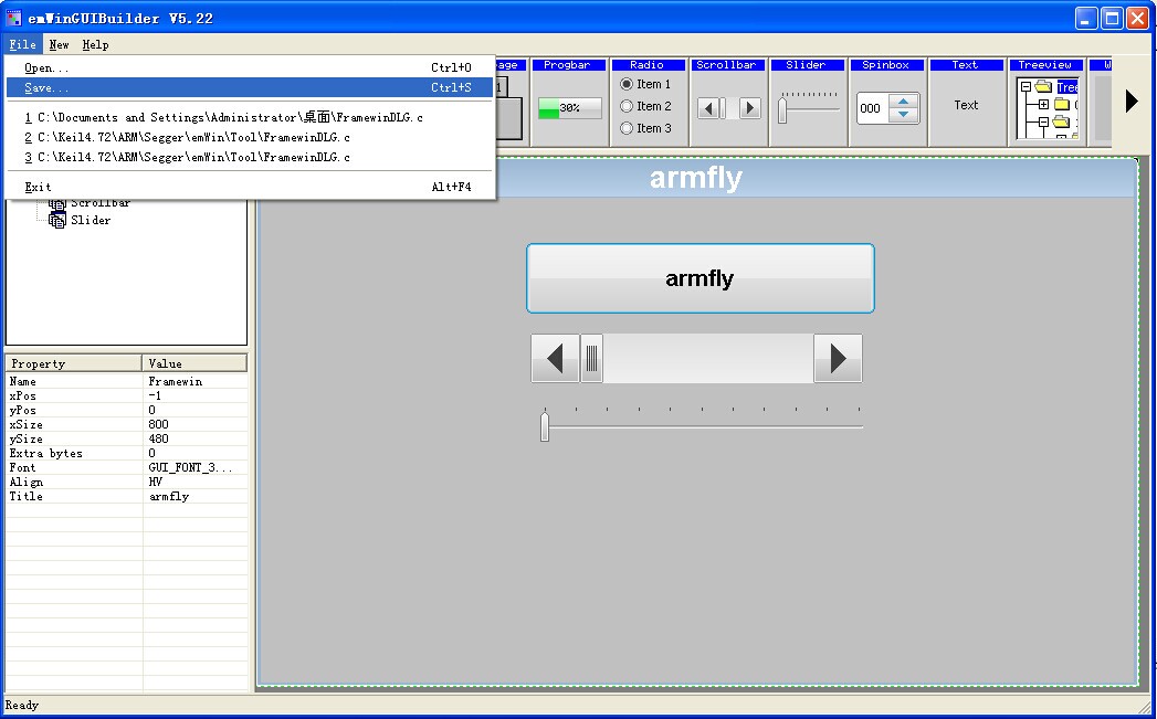

' C8 n* V8 M/ h1 q: P0 u4 Z& |9 T7 y4.1.5      第五步:建立好后点击File-save
   保存方法如下:
$ |$ z( I* w% g' R$ O
2 d0 e  i1 u( [# g5 n) W

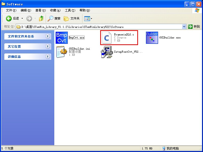

    保存后生成的文件在GUIBluder5.22软件所在的文件夹里面:
, w! ~$ }' o& X# D  p  V1 I

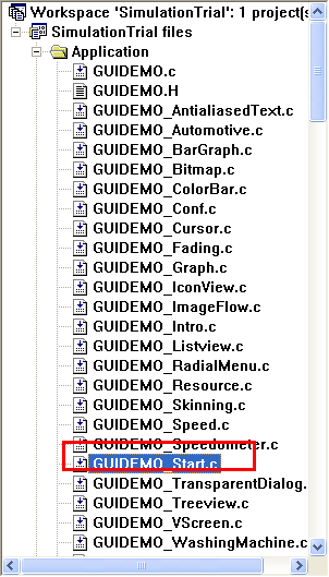

    用VC6.0打开emWin5.24模拟器,左侧栏是这样的
9 |2 t! L3 m+ d# K  D" A8 v; g3 d
) M# u! d$ x: ^: L) C* I
    这里打开那个GUIDEMO__Start的文件,里面只有一个MainTask的初始化,这里可以把这个文件里面的函数全部的删掉,全部复制刚才那个C文件里面的程序到这个文件里面来,只这样程序还是不能够运行的,复制过来以后再加入这个代码,加在文件的末尾即可。

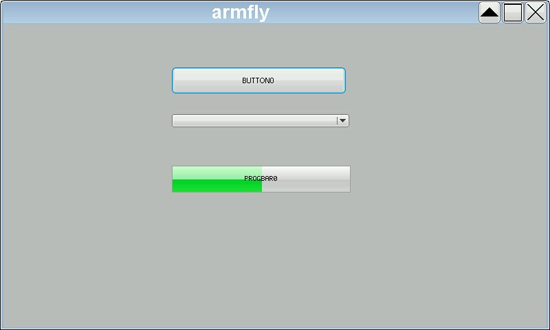

    运行VC6.0实际显示的效果如下:
& |3 q2 ]! u* A
    显示这种界面很正常,是因为配置的输出界面时320*240的,下期教程跟大家讲emWin5.24的使用时,再详细的讲解如何设置。

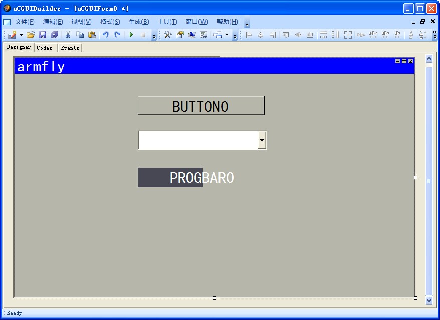

4.3  uCGUIBulder4.0的使用步骤
     uCGUIBulder4.0是国内的一位网友做的,做的不错,特别是控件的对齐功能。这个小软件有一个作者写的使用说明,说的非常详细,我这里就不再赘述了,下面用这个软件设计一个如下的界面:
" b% J' f; Z( c8 `
    然后将生成的代码复制到emWin5.24模拟器的那个文件里面,方法和上面讲的相同,这里主要将uCGUBulder4.0里面MainTask函数内容贴出来:

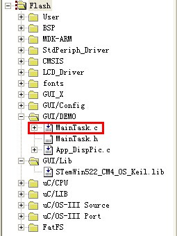

4.4  移植uCGUIBulder4.0生成的代码到开发板
    移植到开发板上面和移植到移植到emWin5.22模拟器上面是一样的,直接复制粘贴就可以,只是粘贴到MainTask文件里面:
( ~' W, j1 r3 t3 ^
