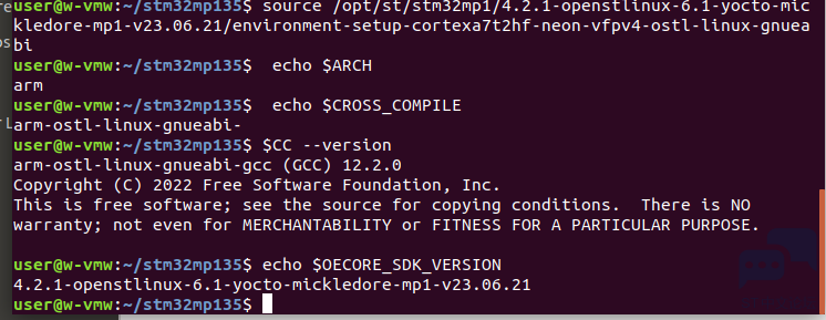

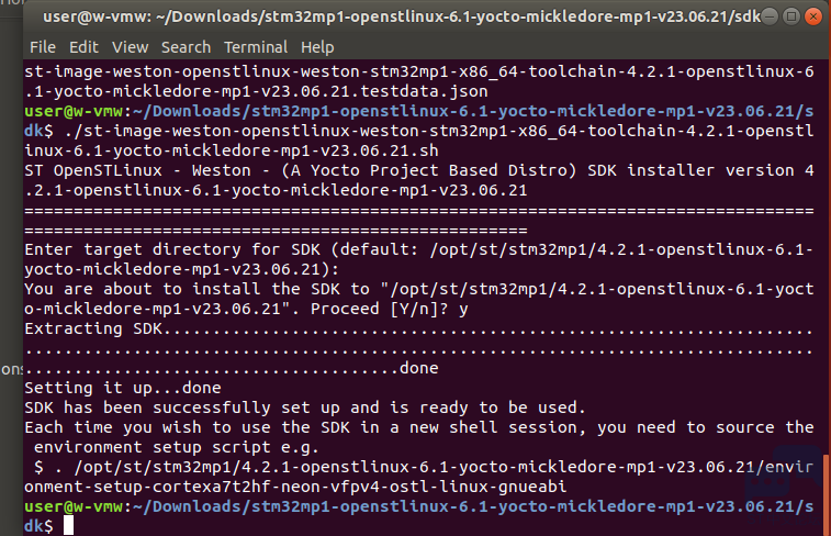

       执行完以上内容,就可以下载和安装SDK软件包了。从以下地址获取最新的SDK
      https://www.st.com/en/embedded-software/stm32mp1dev.html#get-software
0 K% H1 k# x) f: y1 u1 x3 B    我还是在windows下面下载的,然后拷贝到了虚拟机使用。使用tar xvf 解压该压缩包。chmod +x 赋予可执行权限。然后运行安装就行了,默认的目录是/opt/st/stm32mp1/,,这个路径就可以,直接继续安装。
0 C% ?9 P- m4 O5 A( C( r. K    1.png ) I3 P+ ^7 V% C; \/ ]
  然后就学着官方文档的样子去验证下SDK是否安装成功。) E' j" S) d  r  ]0 y2 |% C' _
. s( C: }4 ]/ a. i8 f. e+ I  以上就完成了编译环境,至于说开发环境,一般还得有个IDE或者其他编辑器加调试工具。这里打算做的小程序使用gedit就行。

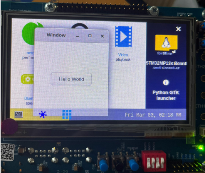

然后make,scp到开发板执行程序,就可以看到一个hello world窗口出现在之前得桌面上了。8 g2 }" ^* l' T2 W

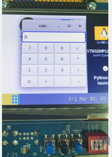

3 z6 L0 ^: c  H, C  接下来改程序,说实话没用过gtk,不过看了下helloworld得程序可以看懂,所以也百度了一下,就基本做出来了。: t: e5 g" r0 S
  q! Z; `" w6 }: L/ w, p
  1. #include <gtk/gtk.h>3 D( }# H. i: d% z1 @. W$ ]

  以上程序,编译运行后,就可以有以下得效果。  1 z0 C- y( _0 ?7 y- \5 K6 w& L
9 H2 ~2 q: m9 |! u  e) Y5 c- g. K   操作和UI都是比较简单得,就不演示过程了,系统得触摸驱动也是做好的,gtk只管做应用就好了。操作也算流畅,毕竟也没涉及到复杂的图表渲染。) |. y) J  K7 v$ U) Z) h, o
   搞到这里,发现其实不复杂得GUI程序用这套现成的框架倒也是挺方便。Linux系统下其实资源很丰富,软件开发方式也很多选择,所以不多做逗留了。这款开发板还有一大特点就是可以按照以往STM32单片机得方式进行使用,所以后面感受下1GHz的单片机开发方式。
