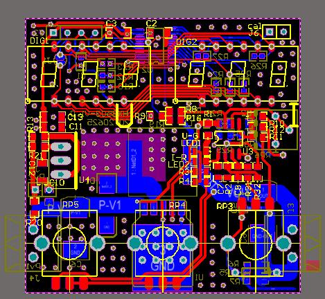

STM8做的一个可调电源模块,stm8主要是测量显示电流电压。
; E5 y3 S( [+ _" l pwmeter-pcb.JPG . z2 X$ Q4 i. G) T

xuwu_19911119 发表于 2015-1-14 10:37
7 a: R3 _4 ~$ ~) \我下载两次了你的代码,建议你用外部晶振,加上几个按键,开机时的处理你没有做吧,最好是写一个安全的值到 ...
+ A& ]: I9 p; b
献丑了,这个模块的单片机没有做控制功能,主要是测量参数。所以安全性上面没有过多考虑,基本上可以使用。
+ ^2 A4 ~1 h! P. ~  z' y& u% f准备改进,做一个数控的,stm8的片子会换掉。可能需要加DA。看看大家有没有好的建议。
xuwu_19911119 回答时间:2015-1-14 15:35:28
mlxy123xy 发表于 2015-1-14 11:08
; X: F. h: y9 H4 f, B献丑了,这个模块的单片机没有做控制功能,主要是测量参数。所以安全性上面没有过多考虑,基本上可以使用 ...
2 o3 I4 h% q6 @0 m
就用这个片子吧,这样才能榨干这个片子的性能。用PWM模拟DA,管脚不够可以共用。希望你就用这个片子做,这样才能体现水平。用32做的没什么水平的,我做过,没意思。

xuwu_19911119 发表于 2015-1-14 15:35
+ T- ]' }- N  H' u" C% q" p1 o就用这个片子吧,这样才能榨干这个片子的性能。用PWM模拟DA,管脚不够可以共用。希望你就用这个片子做, ...
! L1 W$ ?( I& c+ v) W对,我也觉得应该用这个片子。充分榨干它的剩余价值。。。。。
& v5 l! H) X5 w# L+ m* r
4 e' u! W, O7 B不过楼主未说明这个电源的工作电源条件,配置和调节范围,精度。。

单片机用的stm8s003,稳压芯片是lm2596。直接用电位器调节电压和限流值。下一步可以做成数控的。
xuwu_19911119 回答时间:2015-1-14 10:37:28
我下载两次了你的代码,建议你用外部晶振,加上几个按键,开机时的处理你没有做吧,最好是写一个安全的值到内部EEPROM,保证每次开机都是安全的。PB4和PB5是IIC接口,上拉了吗?代码里用了数组和指针?确实不错。如果有说错,请不要骂我,谢谢。

003只有20个脚,除去电源,复位,驱动6个LED8字,电流电压去掉两个AD。好像没有引脚了。。。。$ u. l* E* j, [
9 f) G4 {3 [! E# g& y1 d- {9 b复用的话得多死几个脑细胞了。

有没有原理图啊?
nightholder 回答时间:2015-1-14 19:28:44
电源部分的电路是怎么样的,楼主给个原理图啊。。。。
nightholder 回答时间:2015-1-14 19:31:35
lm2596调压可以做,纹波还是有一点。恒流部分好像不大好做,特别容易自激。

原理图哪?光看代码不大理解。。。
德政m 回答时间:2015-1-14 20:37:35
6个LED8字,算下来用掉14脚了。还不如用液晶。。。。哪怕是1602.。。。
