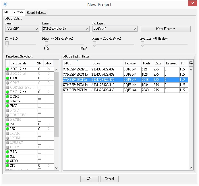

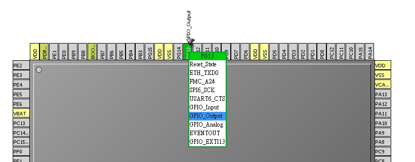

1. STM32CubeMX 起一個 New Project, 選我的 MCU -- STM32F429ZITx
9 H; @3 f/ s- t) Y: y 000.jpg
) d5 C3 _$ I& J
+ O! i3 k5 V/ e) M5 G2. 在 PG13 pin腳處按鼠標選 GPIO_Output
6 p! f/ U+ u% Y6 T- k7 ]+ r/ Z 001.jpg 1 e. v4 _5 u" z! h( @

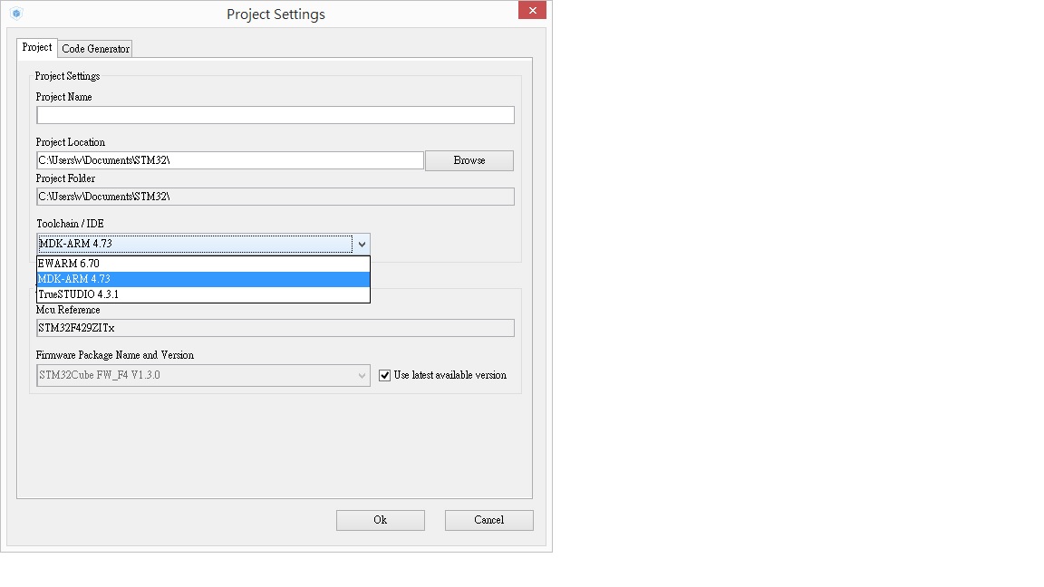

3 E4 _: U" P3 Z1 R9 S- L) N3. 打開 菜單 -> Project -> Settings... 給一個 Project Name, 並將 Toolchain/IDE設成 MDK-ARM 4.73, 然後按OK
8 R1 x# V! Z- A% u. N+ O- u 002.jpg 1 L) K8 q7 P# P3 {! I

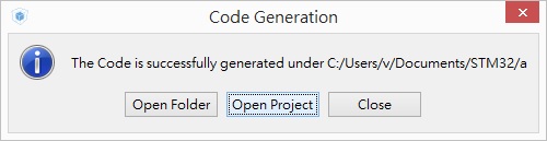

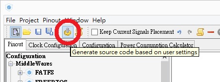

4. 選 菜單 -> Project -> Generate Code, 經過一段時間後 就跳出 Code Generation 視窗, 點選 Open Project (自動以 Keil 開啟該點燈工程)8 h$ ~2 V' h  h4 I
$ W" J) d& z2 P3 b2 N, K: u, K6 a7 u4 V% z5 }
004.jpg 0 I% ?/ O2 ?, s  `3 s

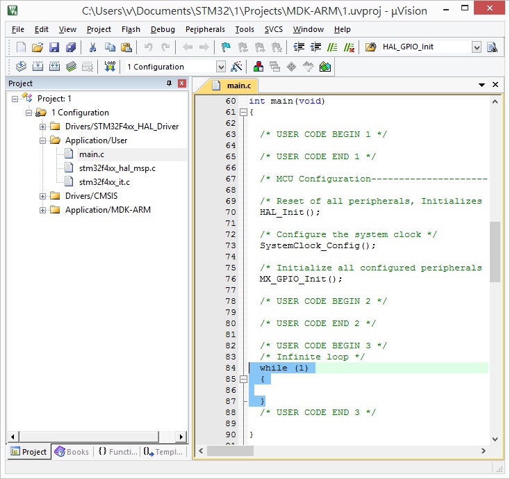

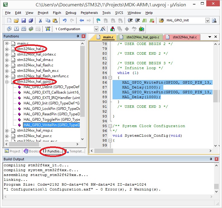

7 L. r2 G' ^5 {" K* }0 w: j. ~+ [7 z5. 找到 main() 中的 while (1) { } 這就對應到 Arduino 的 loop function.+ h  L2 o; x' g2 |6 m5 p
5 @# A' f+ ]5 E! T7 @% y* L) V& R* ~, h$ o! V8 j
6. 在 { } 中打入下列代碼, 這些 function 都可以在 Functions 頁面找到- ?) f" E$ \  R: G0 G
    HAL_GPIO_WritePin(GPIOG, GPIO_PIN_13, 1);
3 p8 x" C3 `+ i    HAL_Delay(1000);
/ h& q+ ~4 h, \! @+ G    HAL_GPIO_WritePin(GPIOG, GPIO_PIN_13, 0);  R( U- }& M( R+ ^# \, |
    HAL_Delay(1000);
/ w- G' `2 k  y1 K 006.jpg

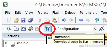

$ {* |  `# v6 A7 n6 ^6 A- }. L8. 選 菜單 -> Flash -> Download 做刷機動作
: x* l0 J( J1 ` 007.jpg 3 ^. x8 D# g8 \

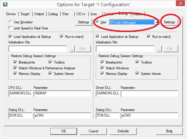

$ I' \/ x: y- }$ O1 |* C/ z10. 選 菜單 -> Project -> Options for Tarage xxx Configuration 的 Debug 頁面,% V' V) v5 J# t0 V8 m4 ^5 ~
    右邊 Use 選 ST-Link Debugger, 並點選 Setting 按鈕
8 I  R) e! U& f 009.jpg 2 d7 G/ E5 A/ K) ^- F0 Q4 r! i. I/ V

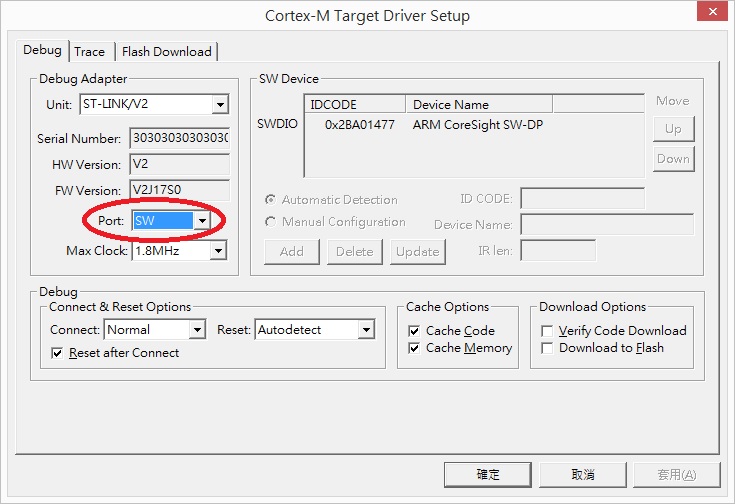

0 O; z' s3 `, @' S5 P11. 在接下來的視窗中的 Port選 SW, 按確定
2 b/ p( v+ `) b  ~2 f) @ 010.jpg
