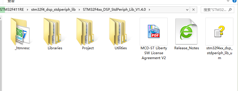

6 J2 E' S9 |, a% S* ~STM32 官方标准固件库:https://pan.baidu.com/s/1pJ00oFD   密码:o2a32 r8 c7 D7 ~: \% J) G" i/ @
解压之后如下:2 _/ m% T8 E: `$ q5 I  I  z( r
QQ截图20150124145046.png 6 K. v3 o# Y2 F- m- r" ^
文件夹介绍:& h, ?, b; }3 s
Libraries 文件夹下面有 CMSIS 和 STM32F4xx_StdPeriph_Driver 两个目录,这两个目录包含固件库核心的所有子文件夹和文件。 CMSIS 文件夹存放的是符合 CMSIS 规范的一些文件。包括 STM32F4 核内外设访问层代码,DSP 软件库,RTOS API,以及 STM32F4 片上外设访问层代码等。我们后面新建工程的时候会从这个文件夹复制一些文件到我们工程。   STM32F4xx_StdPeriph_Driver 放的是 STM32F4 标准外设固件库源码文件和对应的头文件。inc 目录存放的是 stm32f4xx_ppp.h 头文件,无需改动。src 目录下面放的是 stm32f4xx_ppp.c 格式的固件库源码文件。每一个.c 文件和一个相应的.h 文件对应。这里的文件也是固件库外设的关键文件,每个外设对应一组文件。 Libraries 文件夹里面的文件在我们建立工程的时候都会使用到。 $ q% {+ f8 n" u- X0 u1 o6 \
Project 文件夹下面有两个文件夹。顾名思义,STM32F4xx_StdPeriph_Examples 文件夹下面存放的的 ST 官方提供的固件实例源码,在以后的开发过程中,可以参考修改这个官方提供的实例来快速驱动自己的外设,很多开发板的实例都参考了官方提供的例程源码,这些源码对以后的学习非常重要。STM32F4xx_StdPeriph_Template 文件夹下面存放的是工程模板。 Utilities 文件下就是官方评估板的一些对应源码,这个对于本手册学习可以忽略不看。
" Y! r* ^) j! {8 x) z根目录中还有一个 stm32f4xx_dsp_stdperiph_lib_um.chm 文件,直接打开可以知道,这是一个固件库的帮助文档,这个文档非常有用,只可惜是英文的,在开发过程中,这个文档会经常被使用到。

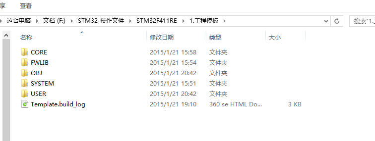

(1)在建立工程之前,我们建议用户在电脑的某个目录下面建立一个文件夹,后面所建立的工程都可以放在这个文件夹下面,这里我们建立一个文件夹为 工程模板。这是工程的根目录文件夹。然后为了方便我们存放工程需要的一些其他文件,这里我们还新建下面 5 个子文件:CORE,FWLIB,OBJ,SYSTEM,USER。至于这些文件夹名字,实际上是可以任取的,我们这样取名只是为了方便识别。' P6 T4 X6 Q; `6 A( L
QQ截图20150124145431.png 0 o2 Q3 l# g- m  k+ Q5 r& x

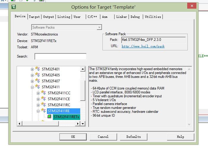

(2) 接下来,打开 Keil,点击 Keil 的菜单:Project –>New Uvision Project  ,然后将目录定位到刚才建立的文件夹 工程模板之下的 USER 子目录,同时,工程取名为 Template 之后点击保存,我们的工程文件就都保存到 USER 文件夹下面。
2 n. W0 P+ `, K3 m& C1 j(3) 接下来会出现一个选择 Device 的界面,就是选择我们的芯片型号,这里我们定位到STMicroelectronics 下面的 STM32F411RE。这里我们选择 STMicroelectronics--STM32F4 Series--STM32F411--STM32F411RE

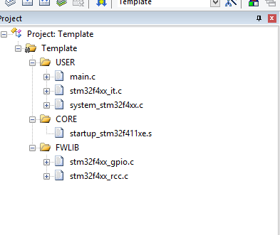

(7)我们将需要的固件库相关文件复制到了我们的工程目录下面,下面我们将这些文件加入我们的工程中去,右键点击 Target1,选择 Manage Components.添加后如下图:

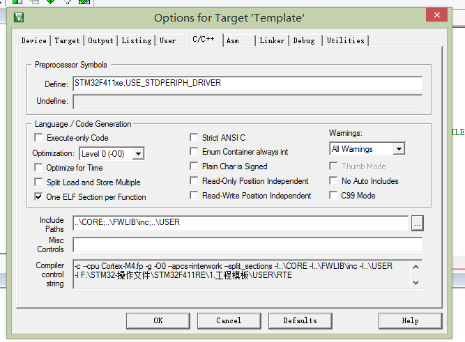

' i& F* ~% e  k(8) 接下来我们要在 MDK 里面设置头文件存放路径。也就是告诉 MDK 到那些目录下面去寻找包含了的头文件。这一步骤非常重要。如果没有设置头文件路径,那么工程会出现报错 头文件路径找不到。添加方法是点击魔术棒之后,进入 C/C++选项卡,然后在 Define 输入框连输入:
7 v" P, S  Q! I8 D% T2 I( L, Y: JSTM32F40_41xxx,USE_STDPERIPH_DRIVER。注意这里是两个标识符 STM32F40_41xxx和 USE_STDPERIPH_DRIVER,他们之间是用逗号隔开的。

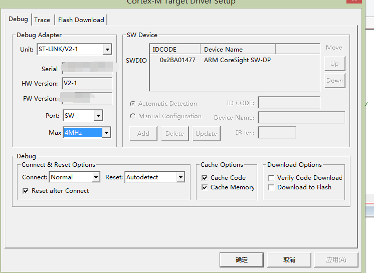

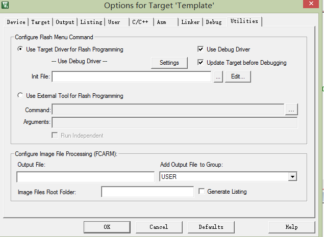

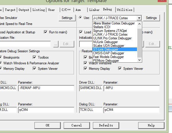

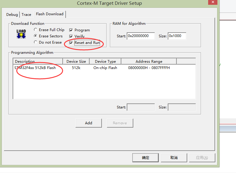

(10)配置ST-LINK
( }$ \+ A5 \; Z! G QQ截图20150124151107.png : a1 u7 N3 x2 Z3 h. S6 H. x1 R
" G- ~- H2 V' W8 d3 B QQ截图20150124151200.png + g; c1 E6 R* v% t6 ~  a
QQ截图20150124151218.png $ z4 Z5 \* H3 {/ t5 B& B

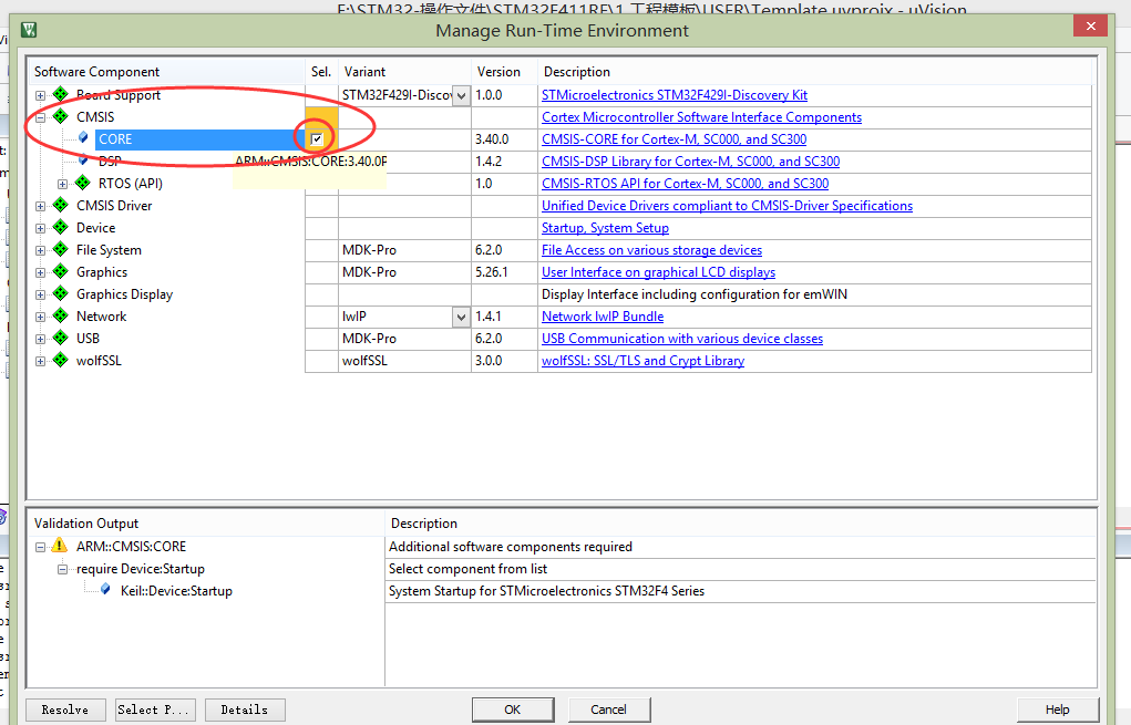

(11)按下 F7即可进行编译,编译可能会出现如下错误,缺少某个头文件# @, x+ D  \9 @8 g+ |
QQ截图20150124151436.png   x5 P7 ]. v; S
我们可以打开 Manage Run-Time Environment,添加组件) ?; O! Z+ h8 L: H* c+ X8 W+ x
. p; q! J9 ~+ w重新编译后提示:"..\OBJ\Template.axf" - 0 Error(s), 0 Warning(s).# ^+ U4 g( }0 l- R# R5 B! ~
